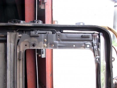

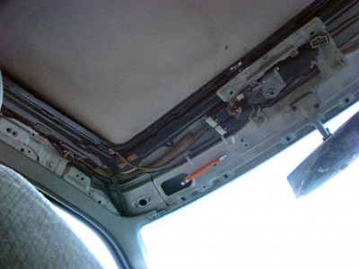

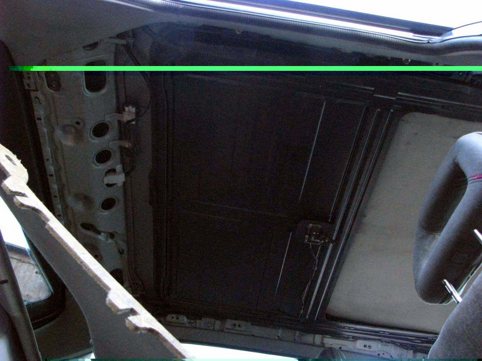

1. Разборка.
(полезно делать фотки, если сомневаетесь, что сможете всё правильно собрать)
Откручиваем все что видим на потолке: ручки (отверткой с внешней стороны поддеваем и снимаем пластмассовые крышечки, откручиваем бОльший винт), козырьки, зеркало вместе со всем окружающим, кнопки (отсоединяем разъёмы), центральный фонарь (по бокам рассеивателя – справа и слева по ходу движения – защелки, их аккуратно выводим из зацепления с корпусом, далее откручиваем винты, отсоединяем разъём). Полезно было бы ещё снять пластиковую обшивку стоек (на защелках), но я для разборки обошёлся без этого, только отогнув верхнюю часть (не советую, т. к. для сборки всё равно придётся снимать). Нужно ещё снять пластмаски над лобовым и задним стеклом. Теперь обшивка потолка держится только на скобе (почти у заднего стекла), чуть сдвинув назад снимаем и ловим обшивку. Всё это делал разложив сиденья, чтоб свободно перемещаться по салону. Снятую картонку вытаскивал из салона через 5-ю дверь, как быть в седане – не знаю.
Результат:
2009_06_23 21.56.54_.jpg [ 156.7 | Просмотров: 25438 ]
2009_06_23 21.57.15.jpg [ 182.33 | Просмотров: 25438 ]

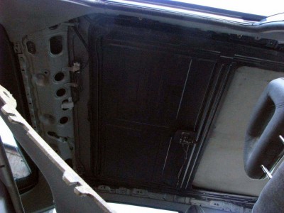

Сдёргиваем трубки слива воды (попутно проверить, продуть). Откручиваем 4 гайки крепления сборки люка, а 2 (по диагонали) только ослабляем. Теперь (желательно с помощником) откручиваем одновременно оставшиеся и опускаем всю эту грязную железяку на сиденья (их конечно нужно было давно чем-нибудь накрыть). Я всё делал один, поэтому открутив всё в передней части, поддерживая её, ложился на задний диван, упирался ногой в привод люка, а освободившимися руками откручивал пару оставленных сзади гаек. Далее опускал всю эту тяжесть на себя и с трёхэтажным матом вылазил из-под неё. Вытаскивал тоже через 5-ю дверь:

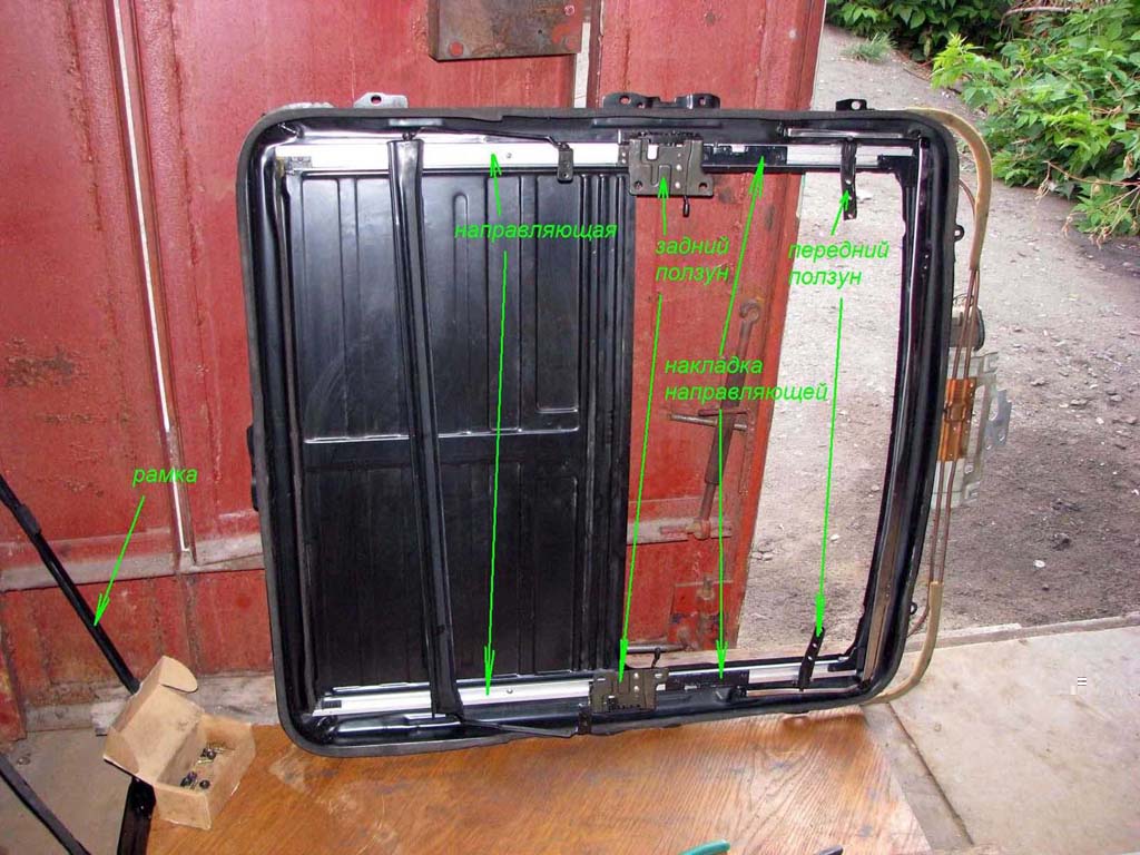

Чтобы продолжить разборку, нужно снять обивку сдвижной части. Впереди она крепится на 5 пистонов, а сзади по бокам цепляется за элемент ползуна (что-то вроде ролика на гнутой палке). Каким то образом извращаемся и отцепляем пистоны, матерять и, немного деформируя, вытаскиваем эту картонку из окна корпуса. Вымазать я ничего особо не боялся, т.к. планировал менять всю обшивку потолка, а как вы этого будете избегать – ваше дело. Далее откручиваем железяную крышу (8 гаек)
2009_06_27 13.26.36.jpg [ 151 | Просмотров: 25437 ]

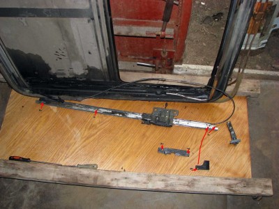

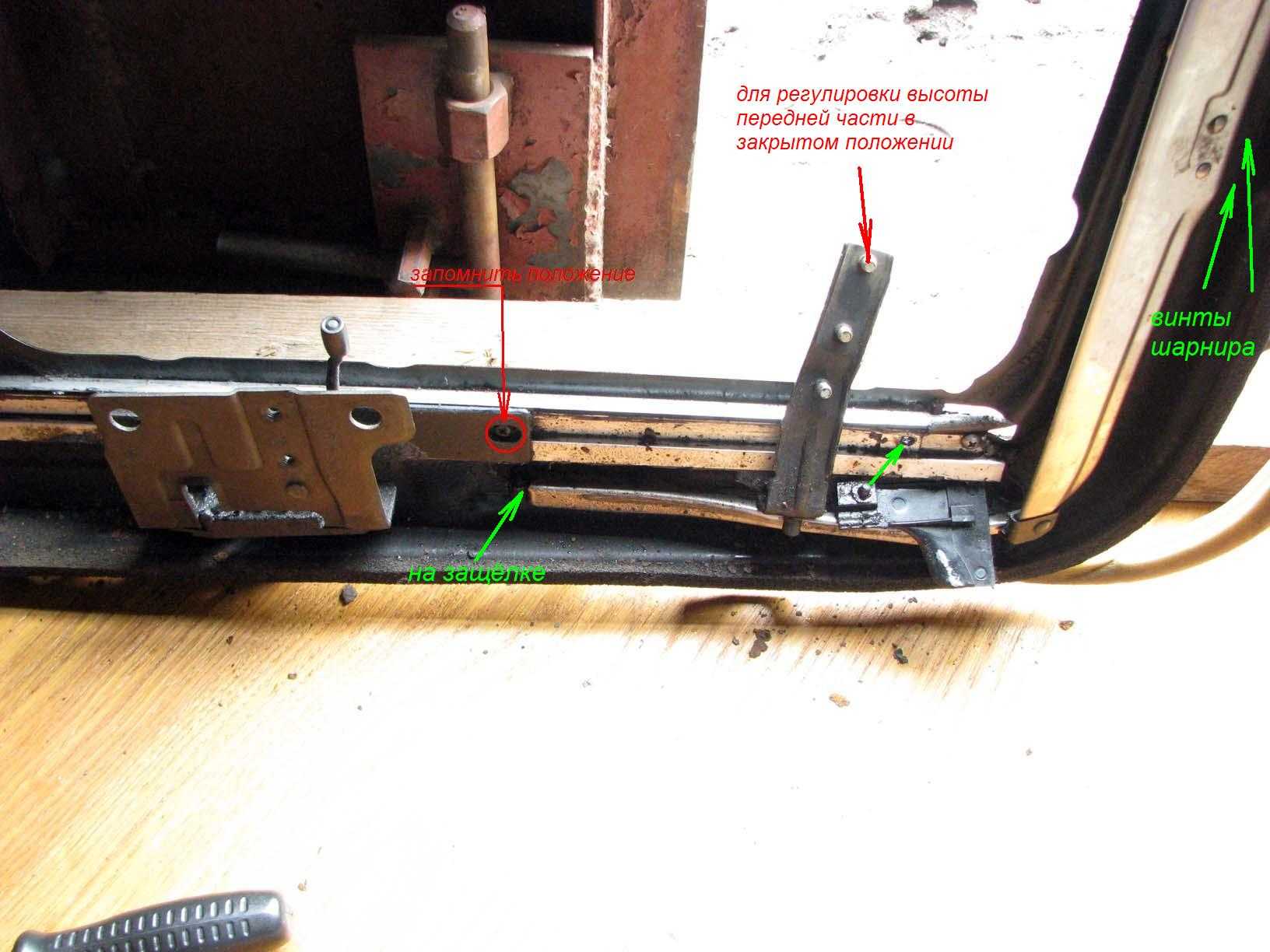

и рамку от ползунов (4+2 винта сзади и 4 винта впереди + 2 крайних винта впереди для регулировки высоты закрытого люка). На фото всё уже помыто и собрано (блястит как у плохого водителя ручной стартер):
2009_07_04 21.12.46_.jpg [ 158.38 | Просмотров: 25437 ]

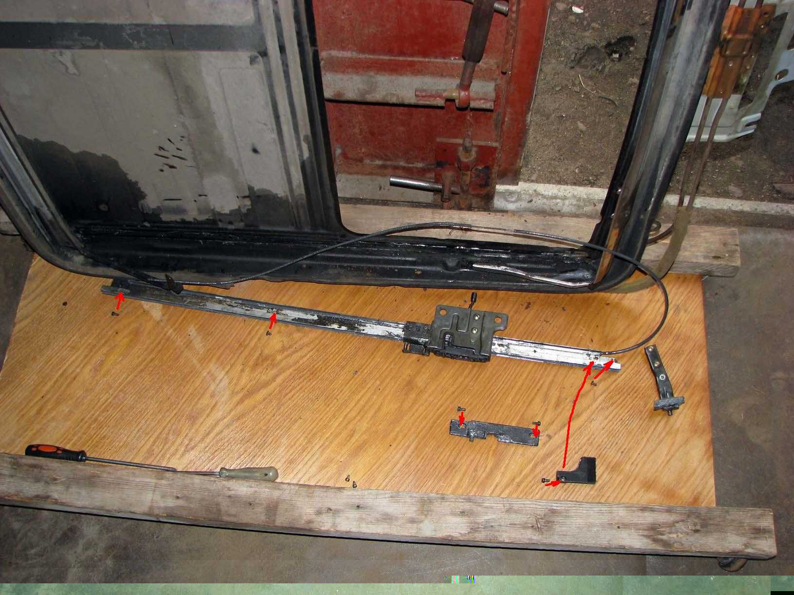

Далее всё разбираем до винтика (я делал фото, чтобы не париться с сборкой):
- Снимаем редуктор (4 винта). Видны тросики с нанесенными витками. При вращении червяка в одну/другую стороны тросики движутся в противоположные стороны относительно друг друга – открытие/закрытие люка
2009_06_27 13.20.23_.jpg [ 161.11 | Просмотров: 25437 ]

- Хромированная хрень впереди на винтах (шарниры), а по бокам (палки) на защелках:
2009_06_27 14.00.13_.jpg [ 146.31 | Просмотров: 25437 ]
- Направляющие на винтах и герметике:
2009_06_27 14.13.23_.jpg [ 191.49 | Просмотров: 25437 ]

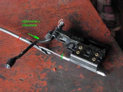

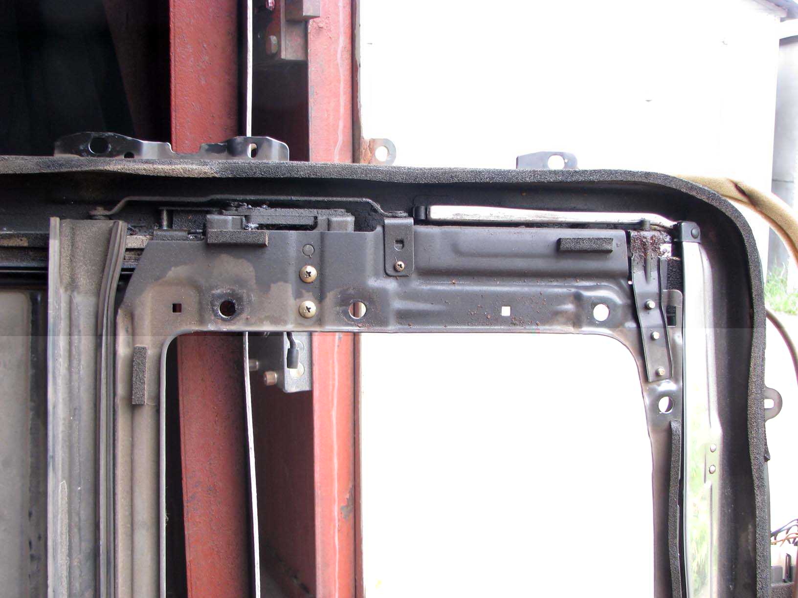

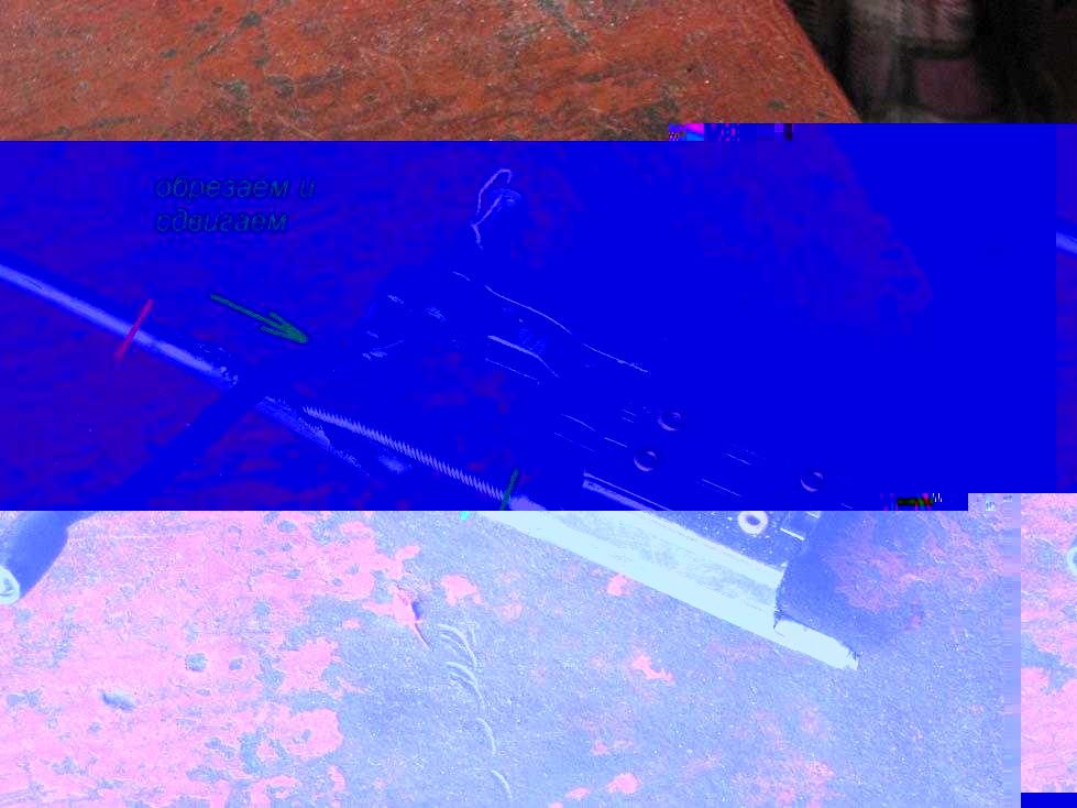

А вот и причина заклинивания люка с одной стороны:
2009_06_27 18.32.21_.jpg [ 99.67 | Просмотров: 25437 ]
 Заголовок сообщения: Re: Ремонт люка Mazda GD 1988 хэтч (с полной разборкой) | мазда (mazda) форум
23 апр 2010 09:13
Сообщений: 150
Откуда: Омск
Баллы репутации: 11

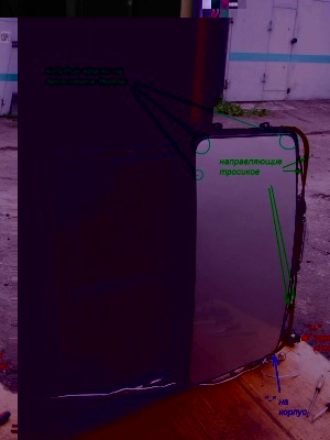

Излечение: обрезал пластик как на рисунке и сдвинул до края, а с противоположной стороны троса одел термоусадочную трубку.
Всё промыл, протёр, собрал и смазал направляющие и тросики. Направляющие, как и было, посадил на герметик, это чтобы вода на голову не капала, а утекала через трубки.
Установку железяной крыши сдвижной части люка устанавливать после монтажа всей сборки на машину, а обивку – после полной регулировки.

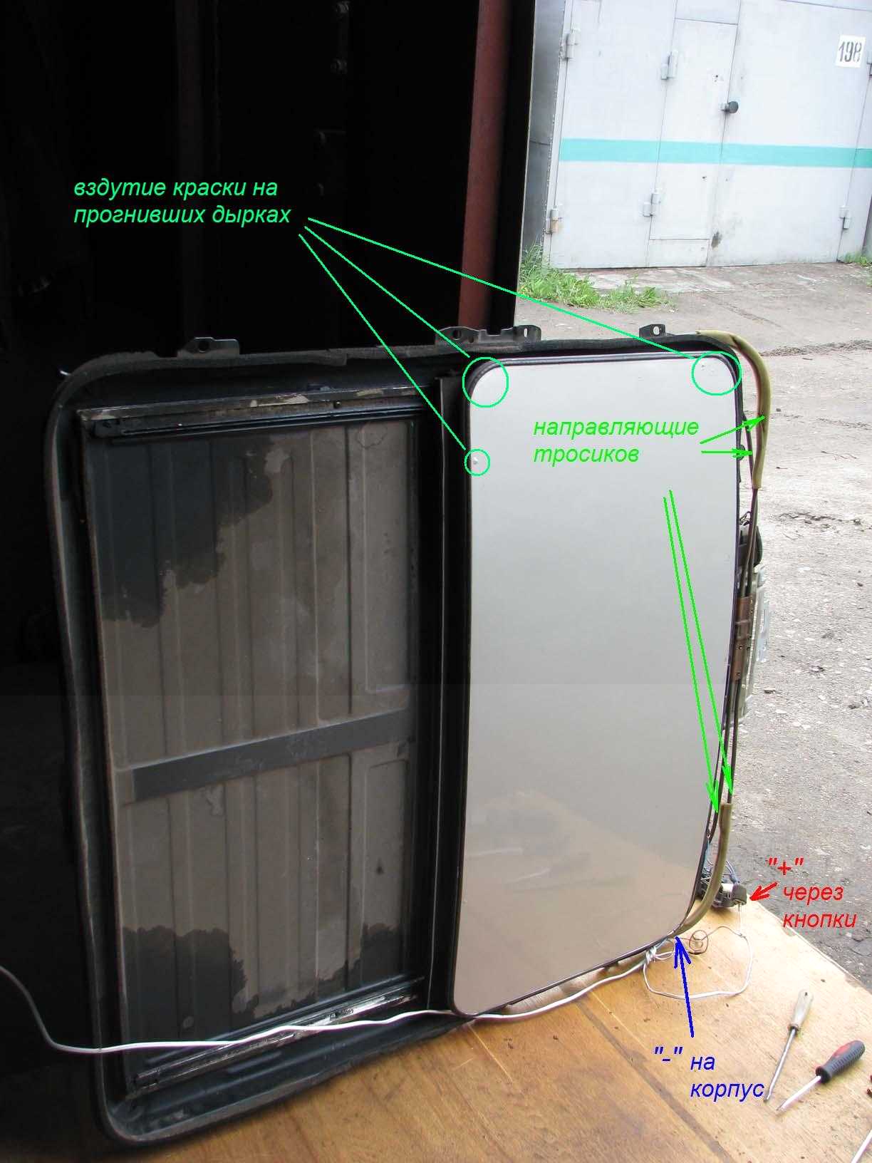

2. Принцип работы и регулировка (ПОЛНАЯ ЗАДНИЦА).
- закрытие из сдвинутого назад положения: редуктор тянет тросики, ползуны перемещаются по направляющим, при наезде заднего ползуна на накладку направляющей рамка приподнимается, а крыша люка упрётся в проём – это положение закрытого люка, при этом в приводе срабатывает концевик. Это положение можно использовать для установки привода: подсоединив разъёмы прокрутить его до срабатывания концевика (”-“ идет через корпус), а люк выставить в закрытое положение (с установленной крышей люка – перед её установкой следить чтобы рамка не была перекошена относительно проёма).
- если привод дальше будет тянуть тросики, то одна часть заднего ползуна не будет перемещаться (поскольку крыша люка упрётся в проём крыши авто), а другая по изогнутому пазу в первой продолжит движение – это поднятие задней части люка (для правильной настройки и работы на крыше люка должно присутствовать штатное уплотнение). Все эти движения связаны также с перемещением роликов ползуна, но что и как с ними происходит описывать ещё муторней, да и подзабыл маненько. При работе все понятно будет.
- регулировку (по высоте) закрытого люка в передней части производить вышеописанными винтами, а в задней – винтом, соединяющем две части заднего ползуна (он не для увеличения зазора при поднятии задней части люка).

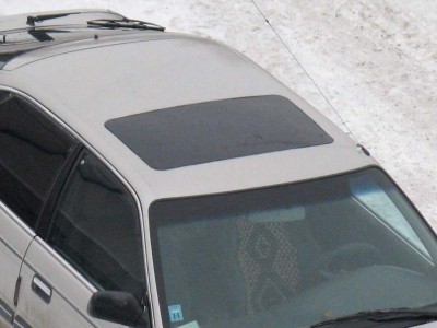

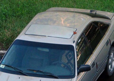

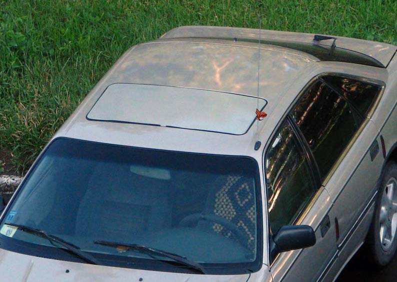

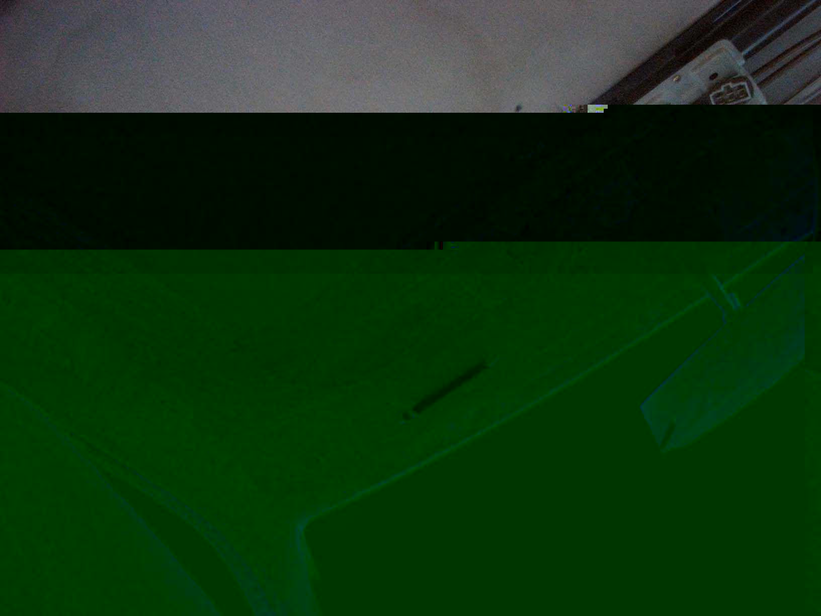

После разборки я ещё шпаклевал крышу люка – прогнила в нескольких местах насквозь (использовал шпаклевку со стекловолокном). Т.к. делал это впервые, то ровно не получилось (покрасить тоже). Да и краску не в цвет в баллоне подобрал (готовую). На фото резинка ещё не приклеена:
2009_07_06 08.35.22.jpg [ 92.54 | Просмотров: 25437 ]

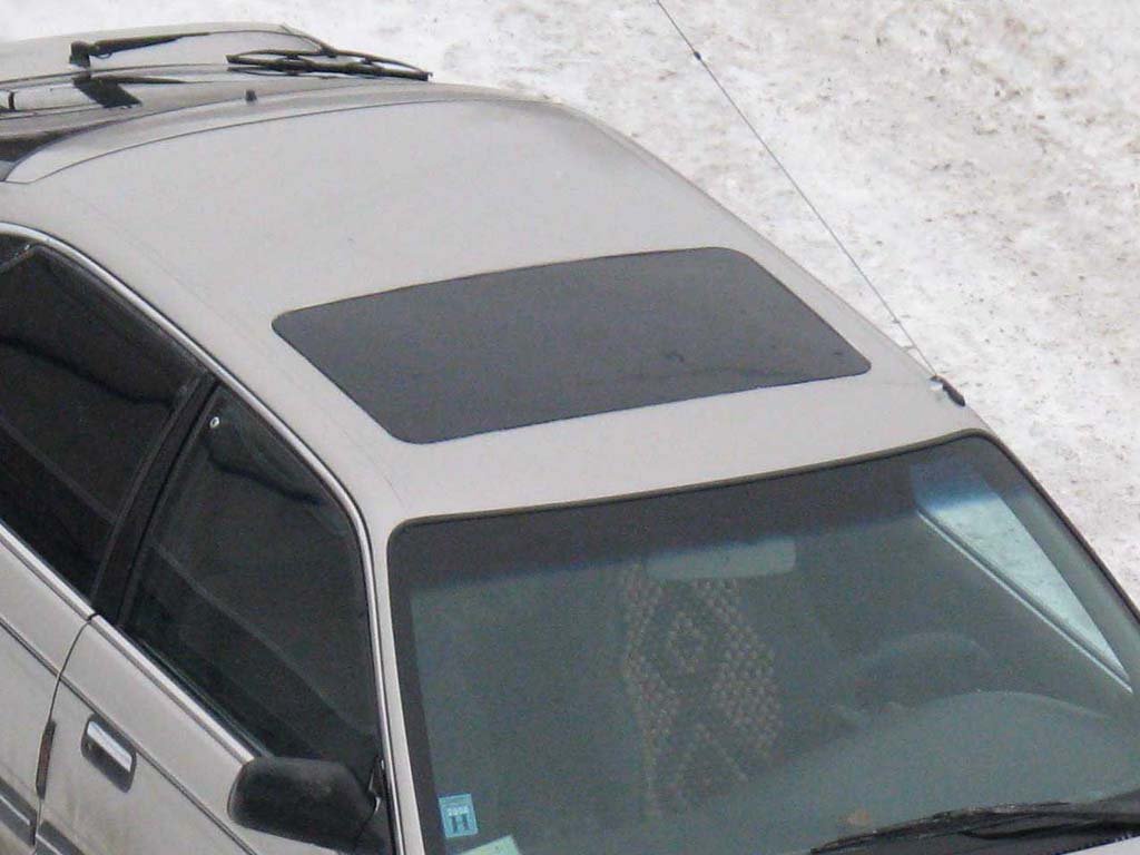

В итоге оклеил черной пленкой (типа для мебели), приклеил резиновый профиль на полиуретановый герметик и забил:
2009_12_16 12.57.41.jpg [ 91.62 | Просмотров: 25437 ]

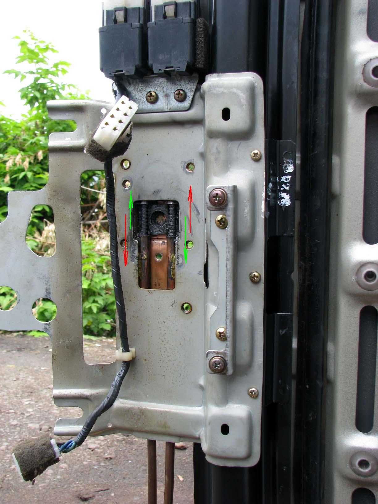

Я восстанавливал работоспособность люка на Мазде - 929 перед ее продажей пару недель назад. Очень нуждался в информации по этому вопросу и единственный человек, кто не поленился ее выложить в интернете был pahaN, большое ему спасибо.
У меня люк бежал, проржавела его крышка и в последнее время уже нельзя было его открыть даже вручную, т.е. шестигранником. Долго не осмеливался им заняться, ну и зря. Сейчас все уже сделал и хочу поделиться опытом, думаю обязательно кому-то понадобиться такая информация.
1. Причиной течи было забивание грязью трех из четырех водоотводных трубок. Задние чистятся очень легко – нужно открыть багажник и Вы найдете их легко (правая возле домкрата, левая возле запаски). Передние не знаю где выходят, где-то под защитой, которую я не снимал, а почистил проволокой сверху.
2. Крышку люка отдал на реставрацию сыну. Он зачистил ржавчину, сквозные отверстия пропаял, подкладывая изнутри жестянки, пошпаклевал, покрасил краской из баллончика и полачил также из балончика. Получилось неплохо. Вначале собирался реставрировать точно так, как сделал это pahaN, тогда еще не зная его, но потом отказался из-за того, что не хотел покупать шпаклевку со стекловолокном, так как никогда ее не видел, а обычная уже была.
3. Не открывался люк потому, что было прилипание пластиковых трубок к металлическим. Пришлось разбирать люк полностью и было опасение, что я его не соберу уже никогда, т.е. соберу, но работать он вряд ли будет, особенно после снятия двигателя и нарушения согласованности тросиков и вала двигателя. Но, как оказалось, все довольно просто. После разборки тросики из трубок невозможно было вытянуть двумя руками и со значительным усилием, и что характерно оба. Точнее тросики легко двигались внутри пластиковых трубок, а последние сидели в металлических мертво. Пробовал заливать между трубок ведешку, но тщетно. Вынуть их удалось только после незначительного прогрева металлических трубок по длине маленькой автономной газовой горелкой.
Процесс разборки и сборки подробно описал pahaN, большое ему за это спасибо, но кое-что хотелось бы добавить.
Для того, чтобы снять крышку люка для последующего ремонта необходимо снять его обивку, которая в передней части крепится на 5 пистонов, а в задней части на роликах. Нужно приоткрыть люк почти совсем и в таком положении отверткой снять с пистонов и вынуть сдвинув ее вперед. Я также как и pahaN снимая обивку матерился безбожно и деформируя тянул ее через отверстие вниз. Для установки ее нужно заводить при открытом (почти полностью) люке снаружи через отверстие в крыше.
