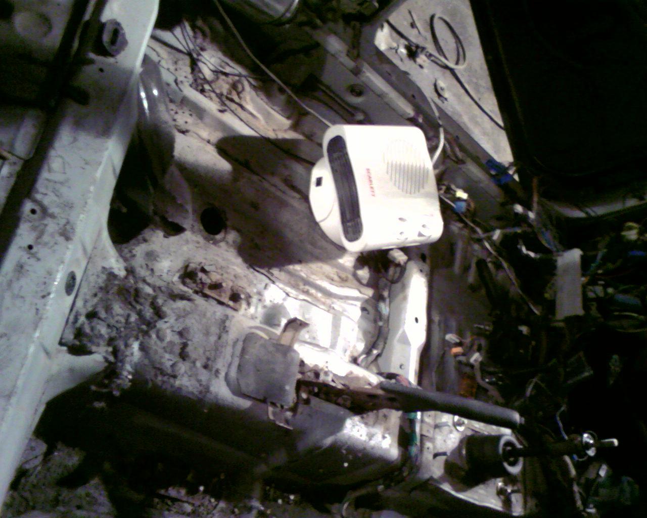

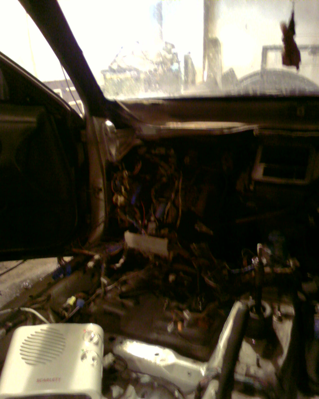

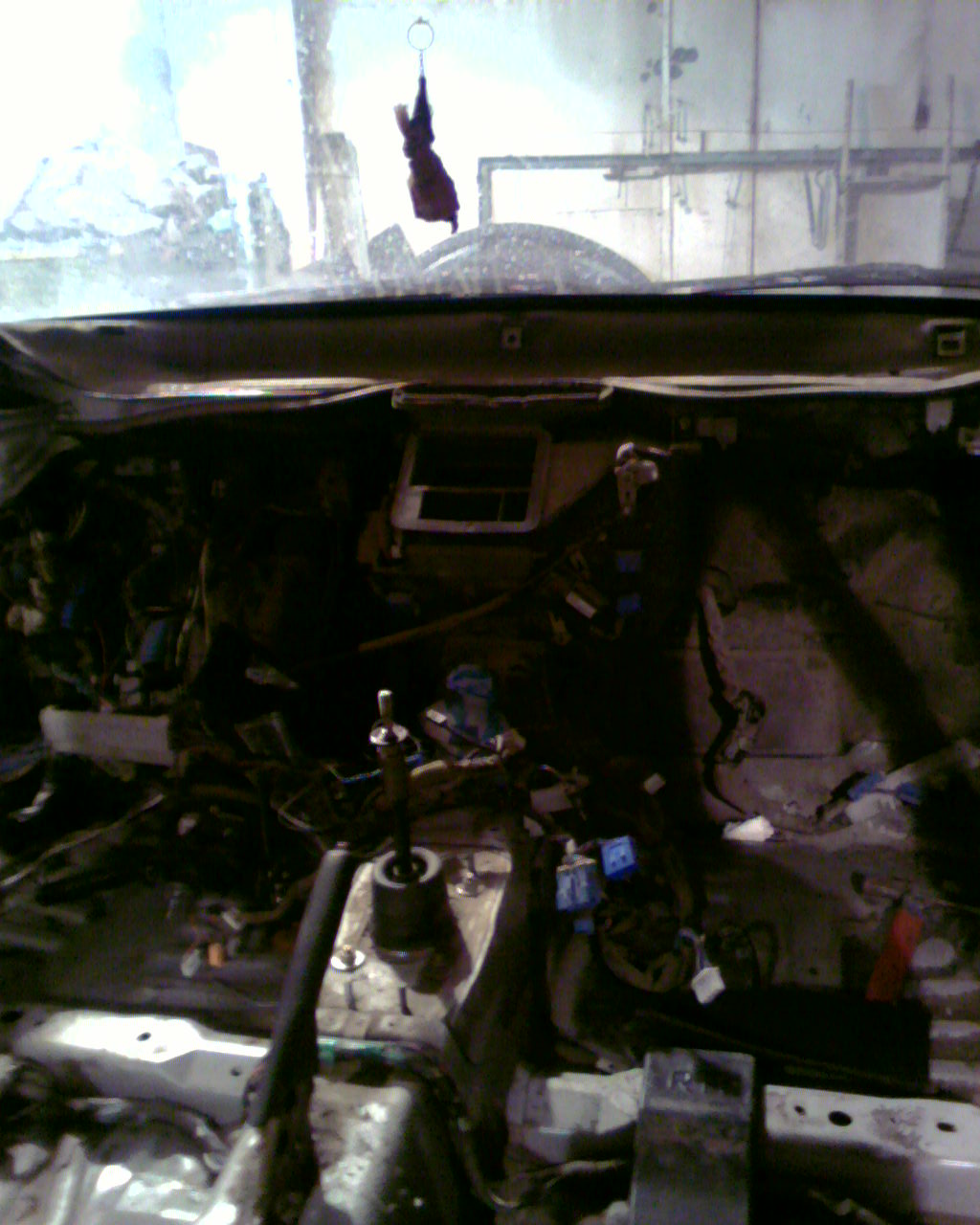

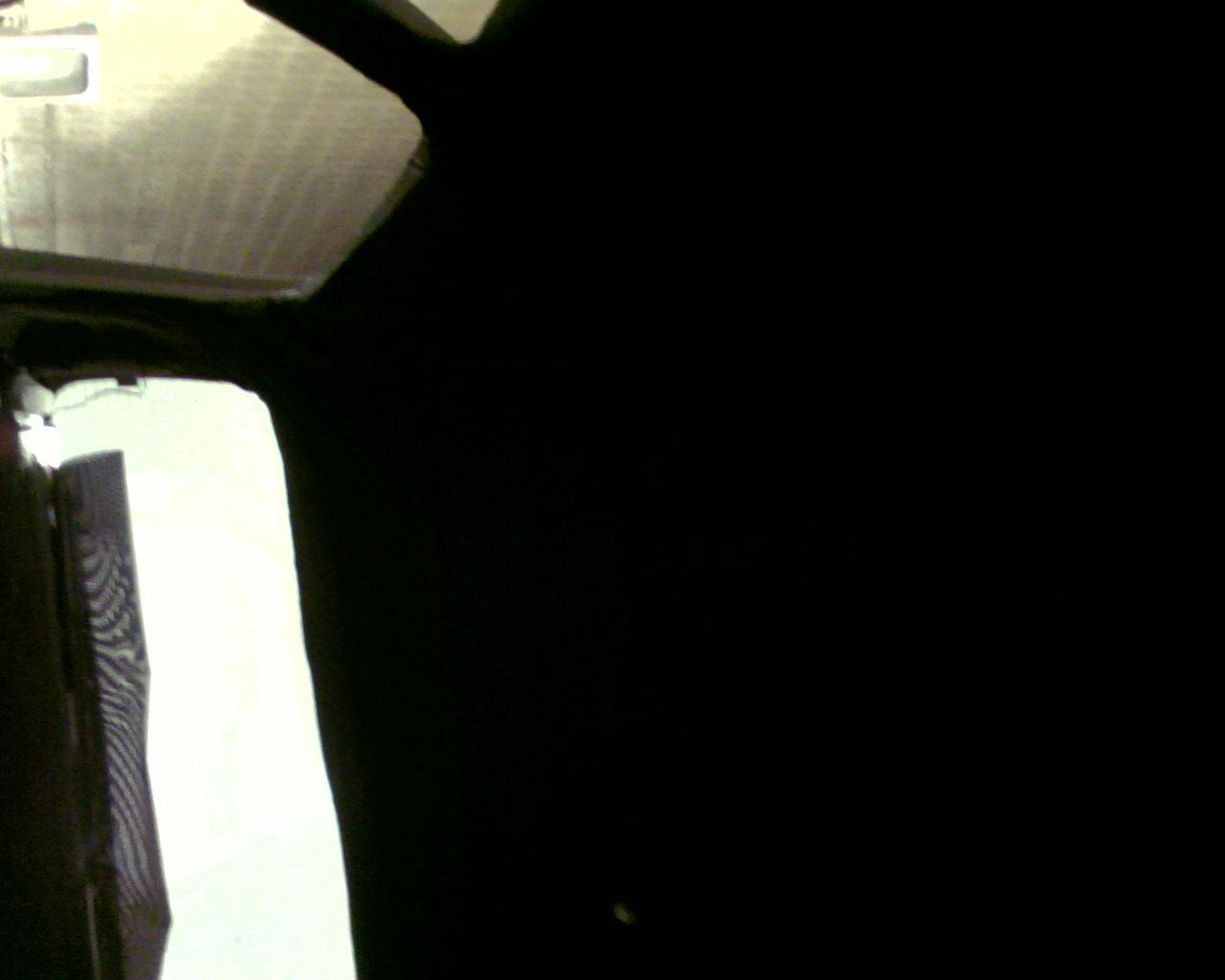

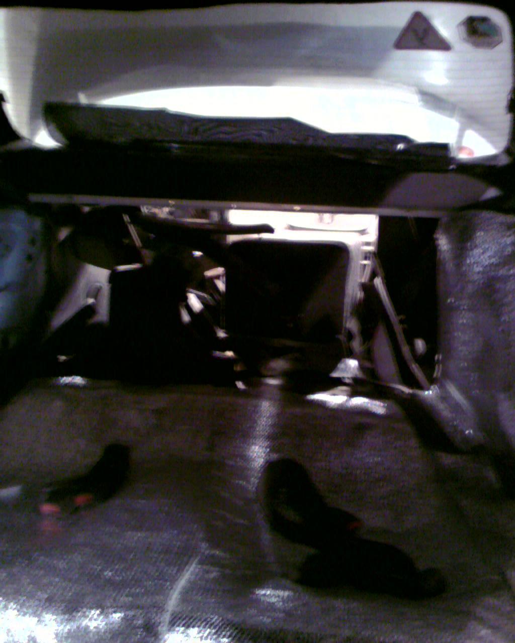

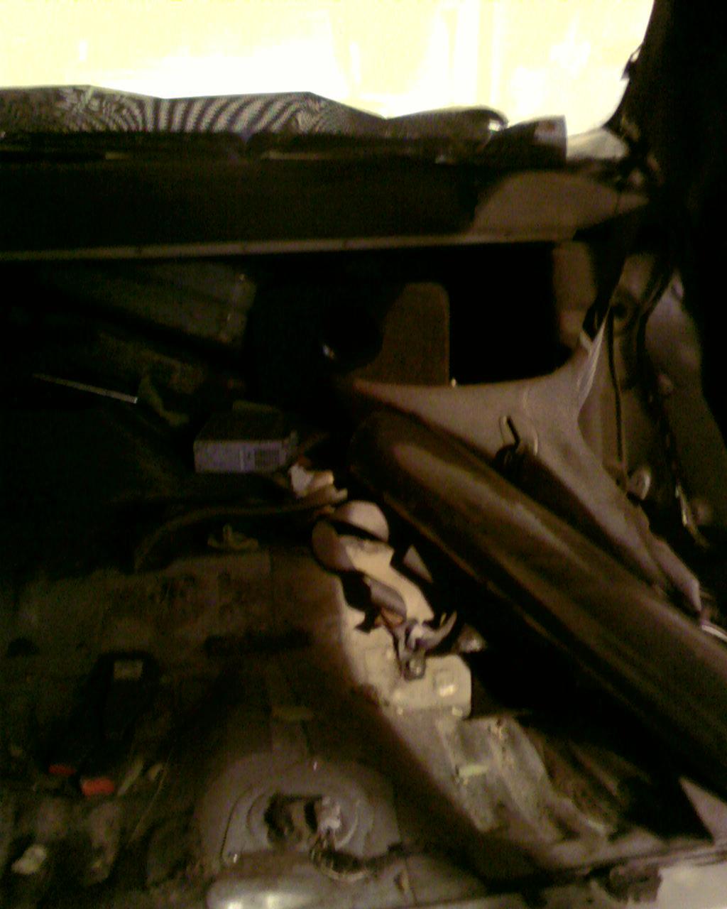

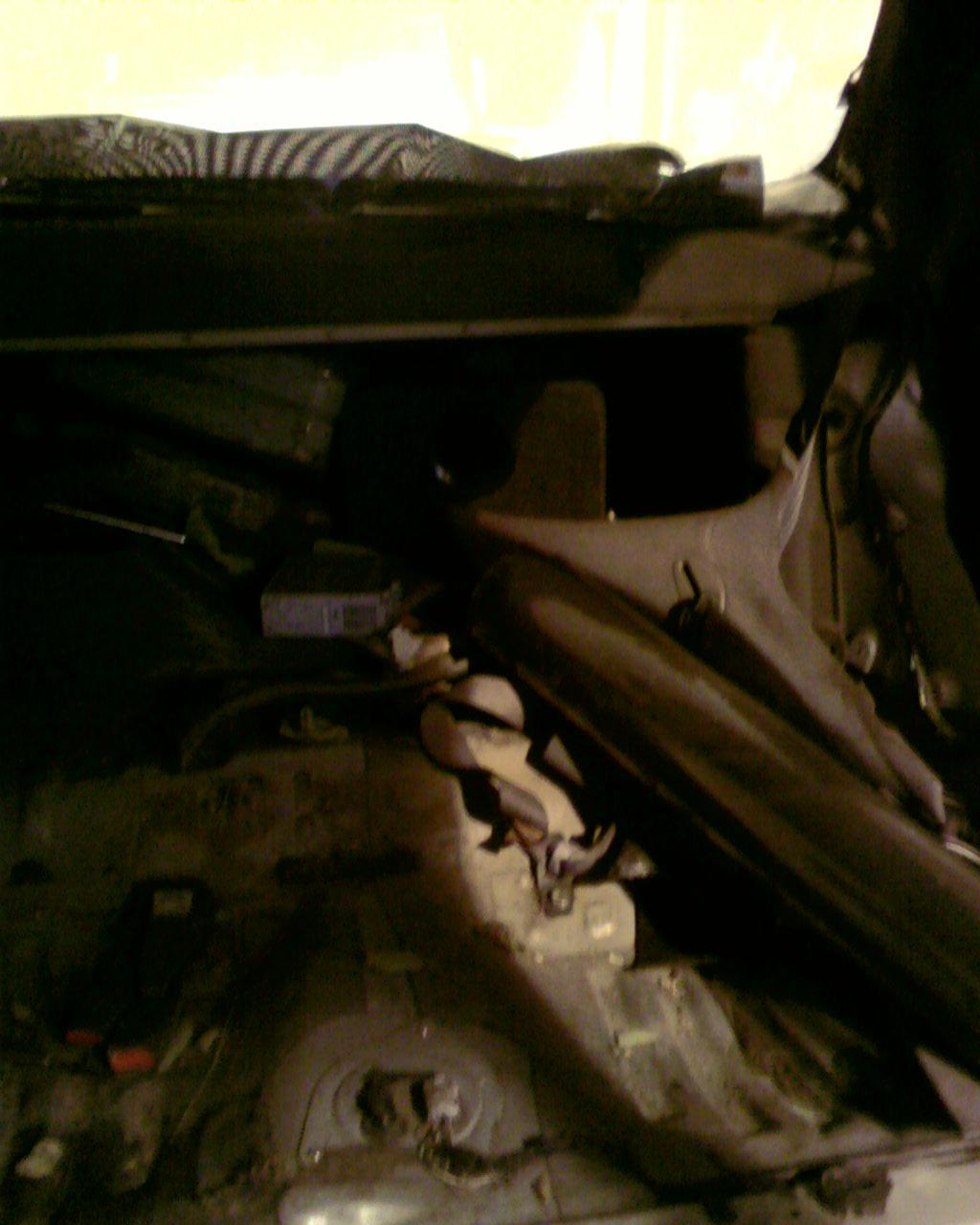

1. День первый. Приехал я в бокс в 9.30 загнал машин и начал ее ломать, начал разборку с зада т.к проще (типа разогрева) хе хе…. Процесс разборки занял около пяти часов. После того как я все разобрал в салоне я ужаснулся видом, самое сложное это снатие\установка панели.

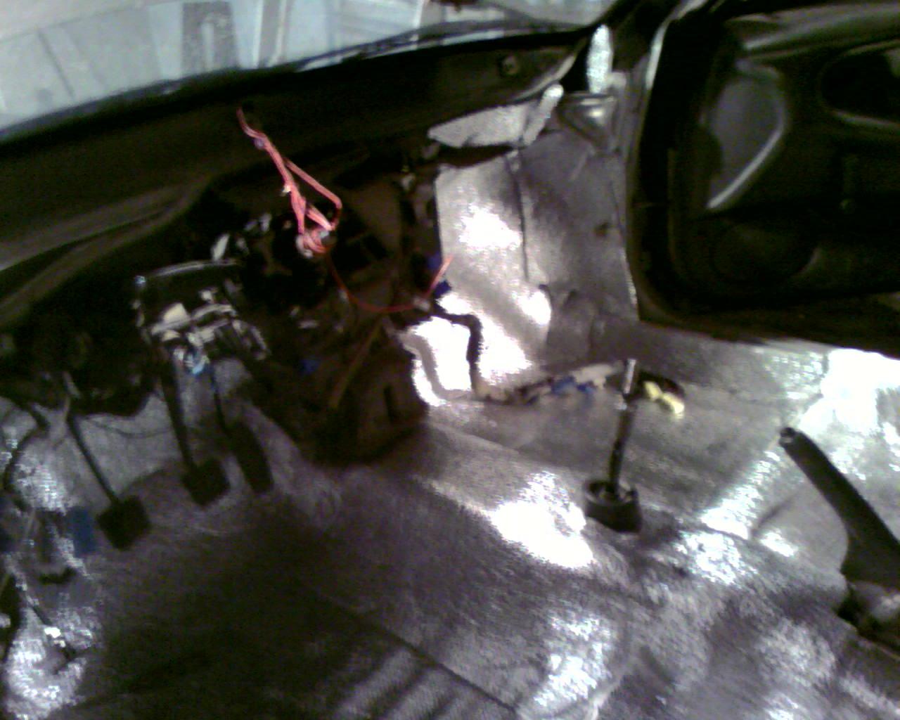

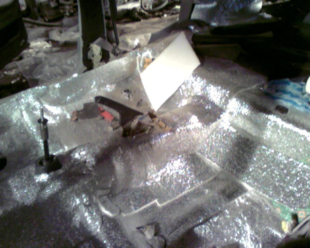

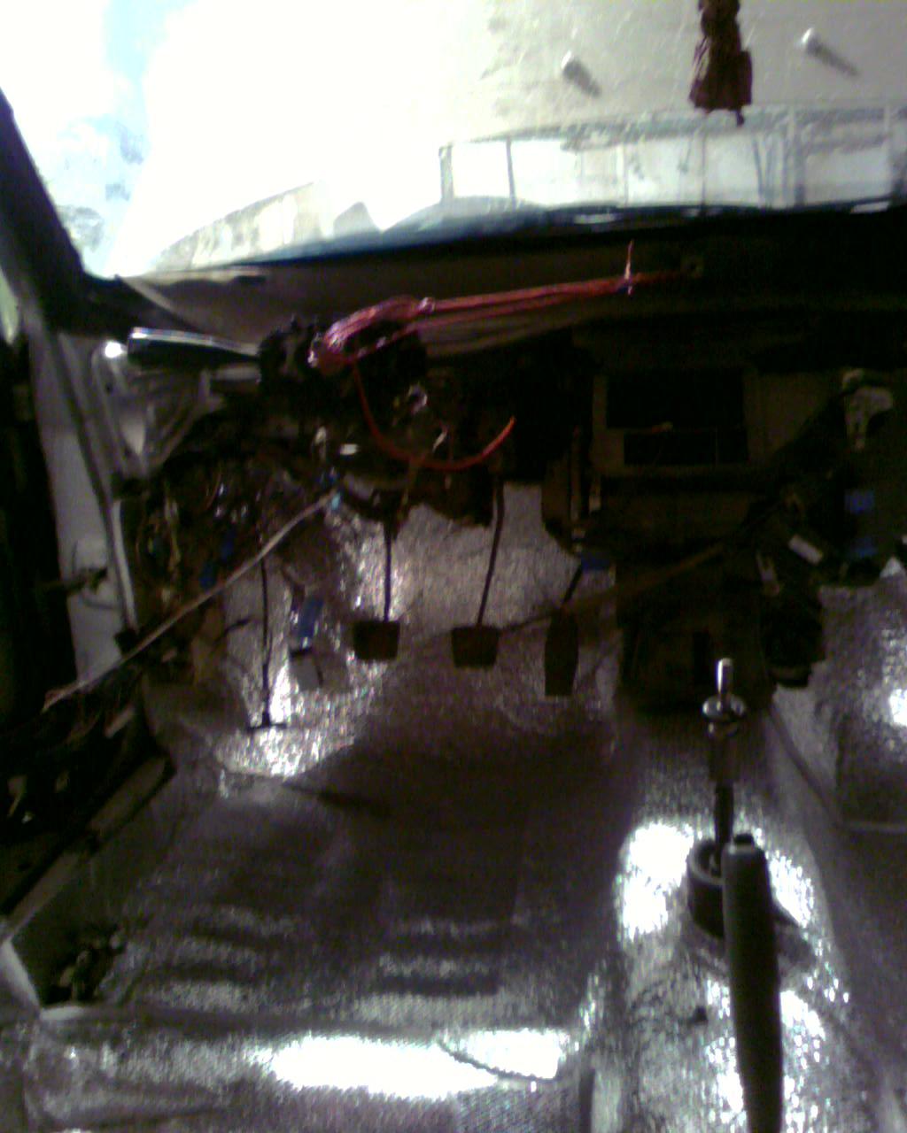

2. Этап второй обклей-ка салона. В принципе ничего сложного материал очень хорошо клеиться и тянется никаких проблем с материалом нет ! оклейку начал с крыши клеил все что можно было стойки, прогоны в том числе…. Весь процесс происходил где-то с 18/00 до 2х часов ночи, когда все обклеил машина стала напоминать какой-то космо корабль. Материала не хватило закупленного и пришлось ехать и докупать еще на 2000 р.
3. Этап третий. И это самое сложное !!!!!!!!!!! СБОРКА !!!!!! Сборка началась где-то в часов 9 утра второго дня, сложность процесса заключается в том что многие детали не становятся на свои места в.т.ч коврик гемор…..
4. Четвертый этап это установка мелочевки и оклейка дверей вибропластом, (ее я не заснял т.к телефон сел).
Все фото прилагается !
Выводы:
+ Двери стали тяжелее и закрываются приятнее.
+ В машине стало тише на %60 точно, при езде 160 чувство как раньше при 80….
+ Музыка звучит качественно, ничего не дребезжит.
+ Наверное стала лучше термо характеристика (пока не проверял).
+ В машине чувствуешь себя уверение комфорт поднялся на порядок !
+ Привел пол в порядок т.к оказалось что там имеются маленькие дырочки от камней (был порванный в нескольких местах).
- Очень сильно устал отходняки до сих пор, т.к работал с 9,30 субботы до 20,00 воскресения (работал даже ночью спал 2 часа).
P/S в принципе ничего сложного, но скажу что очень тяжело и нудно ! теперь я понимаю почему это так дорго стоит в авто сервисах……
По весу могу сказать одно что я из под коврика выковарил столько джапон хрени что после прокладки ШИ машина потяжелела максимум на 10 кг. (Вобщим щумо изал материал весил 26 кг)
От себя добавлю…..если вы смелый и уверенный в себе то вперед ……….оно того стоит !!!!!!
