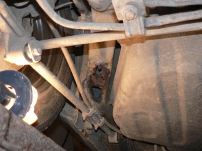

Наконец то дошли руки отписаться о проделанной работе, по ремонту прогнивших задних лонжеронов.
Небольшая предыстория: При смене колес на зимние, увидел на заднем лонжероне свисающие куски металла, перепугался не на шутку, загнал машину на яму, расковырял, оказалось все не так критично, как казалось... Думал сначала менять весь лонжерон в сборе, оказалось, что жесткость лонжей не пострадала, вообщем сам лонжерон составной, т.е. внутри самого короба лонжерона, находится еще один короб, сразу вспомнились чашки стоек на Москвичах 2141, они там практически по такому же принципу сделаны... Варил у sergius41 с http://www.azlk.ru, так как варят Москвичисты, не варит никто :D получилось очень даже, ниже выкладываю фото отчет с комментами. получилось в итоге очень даже достойно, жду ваших мнений...
Комментарий к файлу: такой я ее обнаружил
1.jpg [59.26 ]
Комментарий к файлу: поковырял отверточкой
2.jpg [ 136.1 | Просмотров: 27390 ]

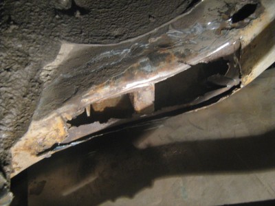

Комментарий к файлу: дырочка справа еще не раздраконенная
3.jpg [ 158.85 | Просмотров: 27375 ]

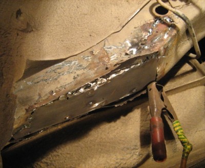

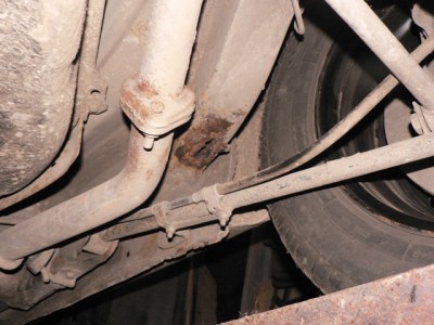

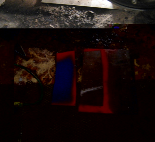

Комментарий к файлу: Начинаем с того, что ищем границы. Далее выскребаем, выстукиваем слоистую ржавчину и только потом уже варим.
5.jpg [ 193.78 | Просмотров: 27365 ]

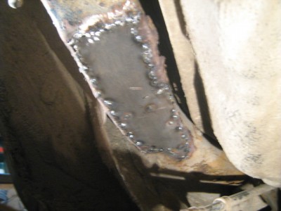

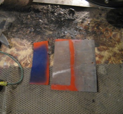

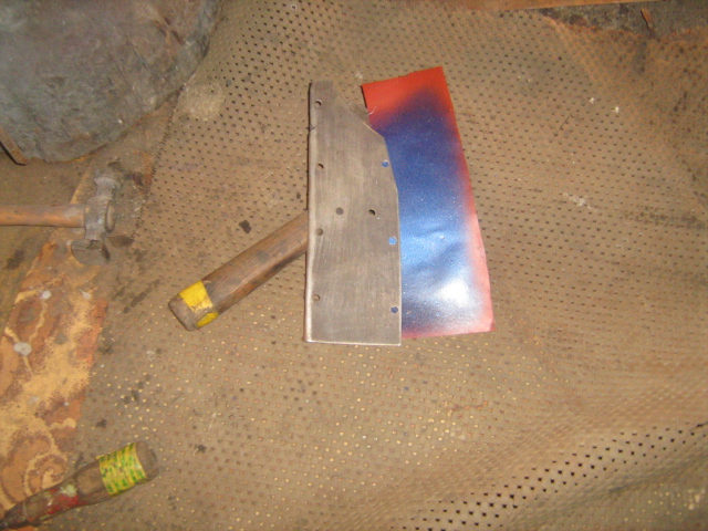

Комментарий к файлу: Готовим форму по картонному шаблону.
6.jpg [ 148.16 | Просмотров: 27358 ]

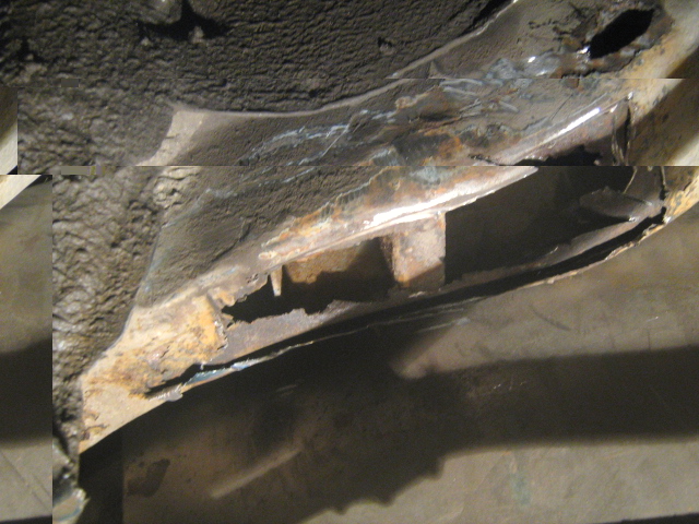

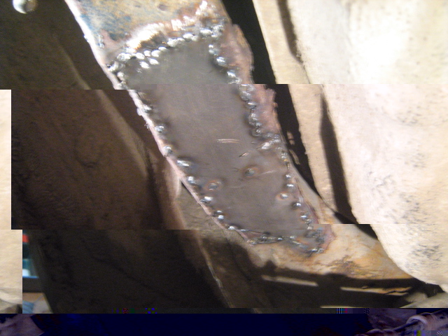

Комментарий к файлу: Подгоняем по месту и готовим точки сварки
7.jpg [ 195.32 | Просмотров: 27358 ]

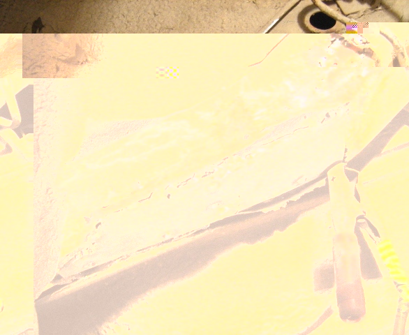

Комментарий к файлу: Привариваем к внутреннему каркасу лонжерона .
8.jpg [ 172.35 | Просмотров: 27362 ]

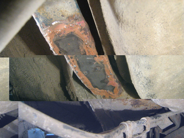

Комментарий к файлу: Загинаем на место отогнутые края и их прихватываем сваркой
9.jpg [ 164.24 | Просмотров: 27363 ]

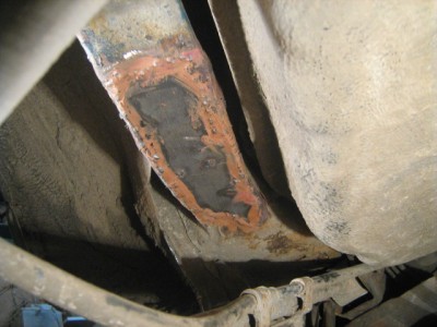

Комментарий к файлу: Замазываем сварку автопластилином, мастика может высохнуть, а пластилин нет-лучший антикор
10.jpg [ 189.25 | Просмотров: 27360 ]

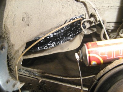

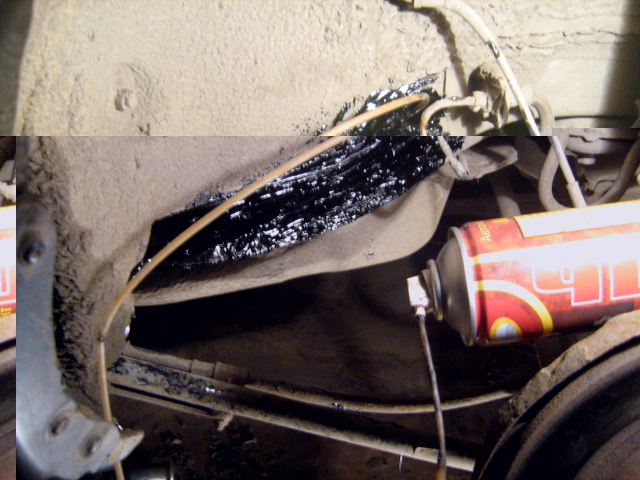

Комментарий к файлу: Замазываем битумной мастикой, а внутрь льем антикор
11.jpg [ 199.42 | Просмотров: 27364 ]
