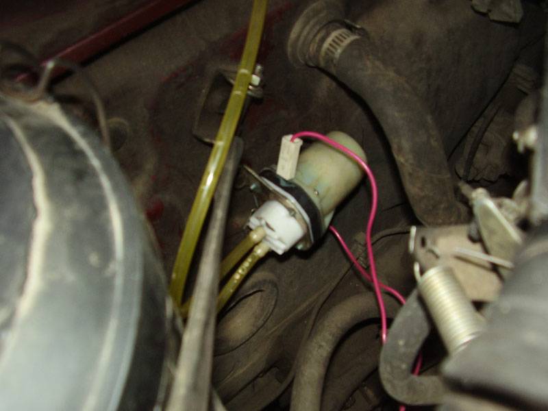

Сдох моторчик в бачке омывателя. Т.к. новый стоит немеряно, а на разборках такие трудно найти (да еще и неизвестно в каком состоянии), поставил внешний моторчик от Нивы. Еще он известен как 2121- 2108 старого образца, верх белый низ серый.
Бывают еще внешние черные меньшего размера 2108 нового образца, но те гораздо хуже с точки зрения надежности и производительности.
Для установки снял бачок, открутил с него сдохший насос, отковырял с него крыльчатку (иначе жидкость не будет идти нормально), и установил обратно в качестве заглушки.
Новый насос поставил на перегородке между моторным отсеком и салоном, подключил его в разрез патрубков омывателя (заменить на новые патрубки по размеру). Затем нарастил провода от старого разьема и сделал новые разьемы.
Теперь все работает зашибись. Брызгает даже сильнее, чем со старым насосом.
Замечу что новый насос надо ставить в горизонтальном, а не в вертикальном положении, иначе первые 1-2 сек вместо воды будет сосать воздух скопившийся в патрубках.
Omyv.jpg [ 44.85 | Просмотров: 17540 ]

Отлично! :good:
я как раз задумался на тему - чем же заменить нерабочий насос бачка омывателя заднего стекла.

sergewolf, очень грамотный пример!!!!! МОЛОДЕЦ!!!!

Рассматривал это как вариант. Не понравилось - сзади его мне ставить некуда.

А у меня другая проблема. На насосе нет питания. Думаю подать + с дворников. Кто что посоветует???
12 дек 2006 11:10
AS, лучше проверь проводку. может сдох предохранитель))
12 дек 2006 12:02
AS, или подрулевой посмотри - может контакт где отвалился. Моторчик же оттуда упраляется.

Это мой вариант, в ближайшее время именно так и сделаю.
Спасибо автору!!

Молодца!!! Так и буду делать, у меня там места просто завались, хоть пять таких моторчиков засунуть можно! Пасибо!

Когда ставить будете,желательно чтоб моторчик был ниже бачка,иначе сухой взмах дворников обеспечен,у себя ликвидировал подобную конструкцию,т.к. с проводкой разобрался.
