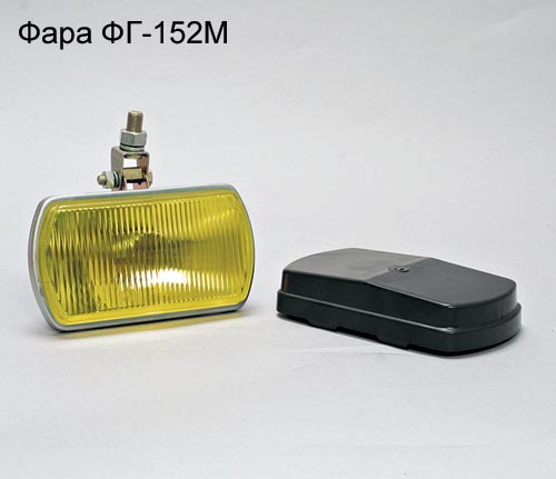

Я поставил волговские ОСВАР ФГ 152 М (Дешёвые - у нас 300 руб.\шт и не фуфло ) желтые с размером 80х160 мм. на штатные места под бампером (пришлось снимать бампер и подобрать пару уголков для крепления).
Проводка штатная,реле взял стандартное 5-и контактное (30 руб..шт)( из тех что на нашей классике - реле стартера ) с ушком ,прикрутил его на свободную шпильку рядом с блоком предохранителей,переставил контакты из штатной колодки в новую поставил родной предохранитель 15А в блок и всё. Вот только включатель подходящий не могу найти (у меня стоит заглушка , а новый оригинал стоит в exist 35 у.е.-жалко) ,пока болтается от ваз 08.

К сожалению фото нет,но вот фото фары:

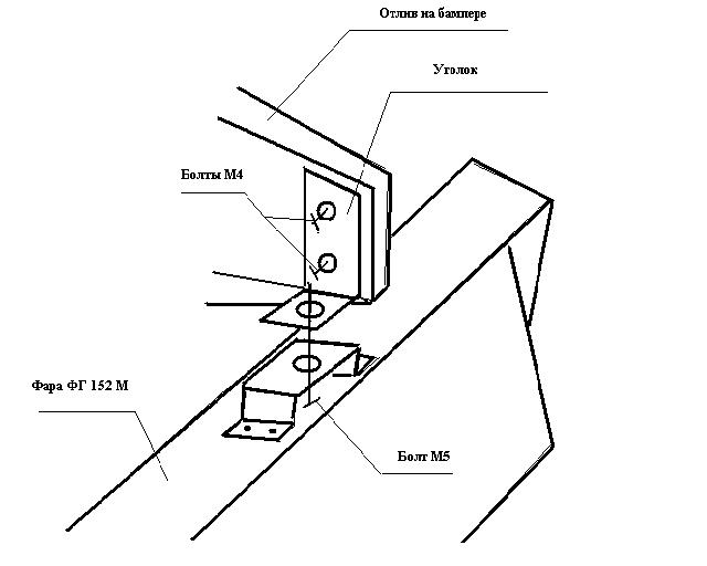

и попробую описать что делал:
-Снял бампер полностью (Долго пробовал сделать не снимая потерял кучу времени безрезультатно а так - 3 часа с пивом)
Внутри бампера рядом с окном под птф сверху есть пластиковый отлив с площадкой и двумя отверстиями ( диаметром 5 мм. вертикально друг над другом примерно через 10 мм.) видимо для крепления ПТФ (родного крепежа я не видел,поэтому точно сказать не могу).
(Попробую передать рисунок,но я новичок и не уверен, что у меня получится его вложить)
- Взял подходящий уголок просверлил 2 отверстия 5мм в плоскости крепления к бамперу.
- Открутил от фары поворотную площадку с болтом .На фаре осталась скоба с отверстием посередине.
- Привернул уголок к отливу
- Приставил фару в окно и по месту определил где сверлить отверстие в другой плоскости уголка для крепления фары.
- Открутил уголок,просверлил,прикрутил.
- Вставил в отверстие в скобе фары болт М5 и прикрутил к уголку.
Всё.

Огроменное спасибо за рисунок, токо еще хотел спросить - фара не двигается? Регулировал пучок на снятом бампере?

Как затянешь болт. Я между уголком и фарой положил Шайбу и затянул так,чтобы фара с натягом вращалась по горизонтали ,тем более,что регулировать придётся нечасто.

т.е. ты крепеж с ПТФ снимал? т.е. Регулировка по вертикали осуществляется одним токо крепежным уголком?
22 сен 2005 10:59
Zadralov,
Извини, неверно выразился,шайбу положил между уголком и скобой фары чтоб уменьшить сцепление и улучшить вращение ,хотя можно и без неё.
22 сен 2005 11:05
Alex02,
видимо улучшить сцепление и уменшить вращение... Ну понял, спасибо. Буду пробовать.
