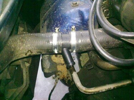

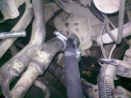

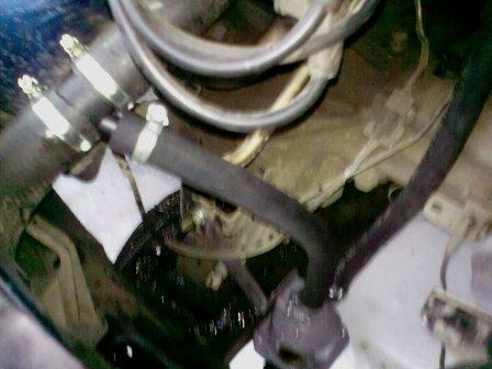

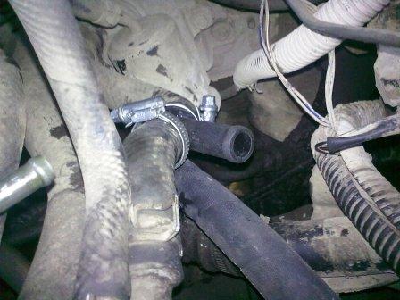

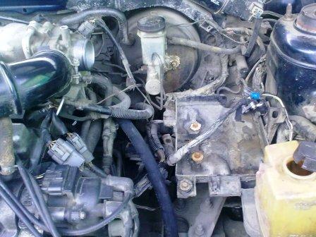

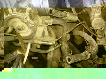

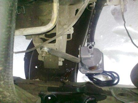

установка подогрева на двигатель Z5 покупаем подогрев с инжекторных авто лучще с вертикальным расположением снимаем воздухан фото №1 далее устанавливаем подогрев на переднюю подушку двигателя можно в другое место кому как удобно фото №2 снимаем бензошланги вход и выход чтобы было удобнее подлазить к шлангу печки фото №3 разрезаем шланг который идет на печку с помпы на сколь я понял вставляем тройник соединяем шланги хомутами фото№4-№5 это будет вход на подогрев далее разрезаем верхний патрубок с радиатора основного туда тоже ставим тройник фото№6 соединяем остальные шланги подогрев готов фото №7 если что не понятно спрашивайте буду рад помочь мазда 323SBA 1997 г.в.
11122010346.jpg [ 40.24 | Просмотров: 12281 ]
Последний раз редактировалось АЛЕКСЕЙ МАЗДА 12 дек 2010 20:30, всего редактировалось 1 раз.

фото№2
11122010347.jpg [ 28.2 | Просмотров: 12281 ]

фото№3
11122010348.jpg [ 36.11 | Просмотров: 12281 ]

фото№4
11122010349.jpg [ 33.48 | Просмотров: 12281 ]

фото №5
11122010350.jpg [ 35.11 | Просмотров: 12280 ]

фото№6
11122010351.jpg [ 32.07 | Просмотров: 12280 ]

фото№7
11122010353.jpg [ 27.31 | Просмотров: 12278 ]

Сообщений: 42
фото с мобилы если что извеняйте
