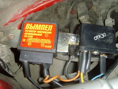

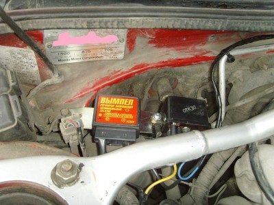

Привет всем, сегодння снял генератор, отнёс к мастеру и оказалось что сгорел реле-регулятор, мне посоветовали сделать выносное, я согласился и пока не жалею, смотрите как сделали ))

ну это конечно вариант...
но ты бы узнал сколько стоит новое реле не оригинал, на мою GD оно в 400 р. обошлось.
убрал колхоз и поставил как было.
8 месяцев полёт нормальный.

Я не ради экономии денег так сделал, а для того чтобы в случае чего не снимать опять генератор, в моей машине это очень трудно)))

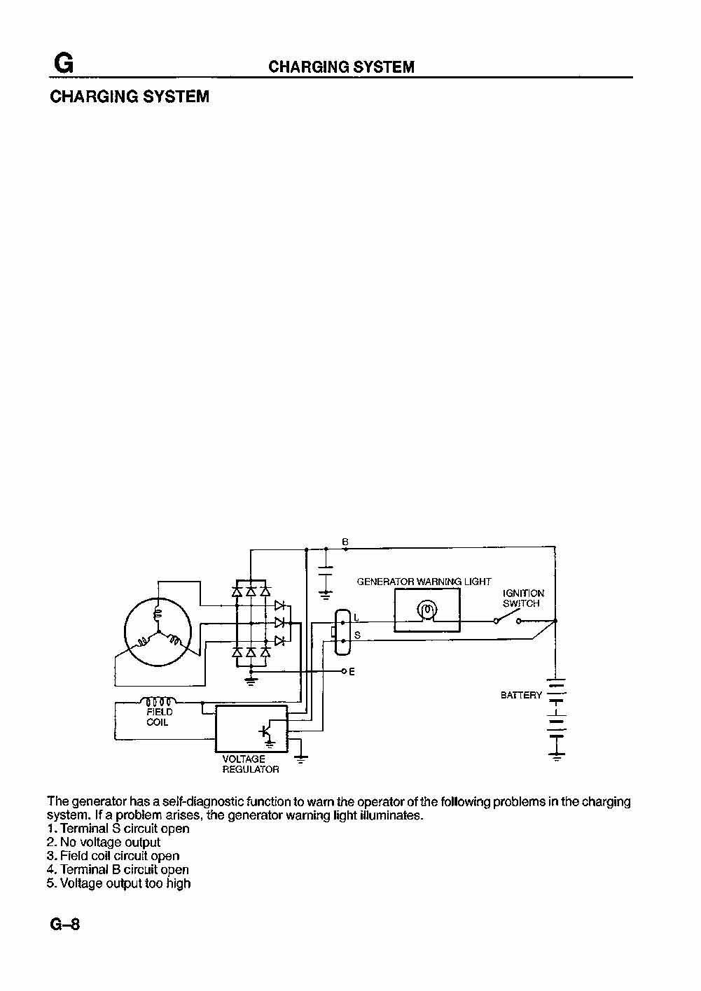

Купить бы купил,но по финансам пока непозволительно!Тоесть я хотел узнать какие напряжения на проводах к генератору идут при включении зажигания и какие цвета и на гене как можно цешкой вызвонить какой вывод за что отвечает?Помогите расскажите!
 Заголовок сообщения: Re: Генератор? АКБ? Регулятор Напряжения? Опыт ремонта!!! | мазда (mazda) форум
22 янв 2013 23:09
Сообщений: 664
Откуда: г.Оренбург
Mazda 626 GE Workshop Manual.jpg [ 80.04 | Просмотров: 10421 ]
В-силовой провод на гене напрямую на аккумулятор, Е-внутренне соединение на сам корпус гены, L-S разъём(L-через лампу контроля заряда на замок зажигания, S-контроль напряжения на выходе гены - аккумулятор).
