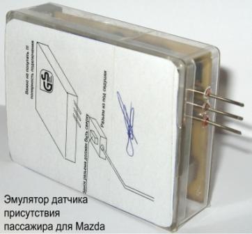

для кодов ошибок 45, 47, 48 неисправность датчика наличия пассажира я сделал эмулятор вместо датчика. а так замена нижней части седушки 500$ отдельно датчик не продается
emulator_datchika_dla_mazda.jpg [ 15.93 | Просмотров: 22234 ]
