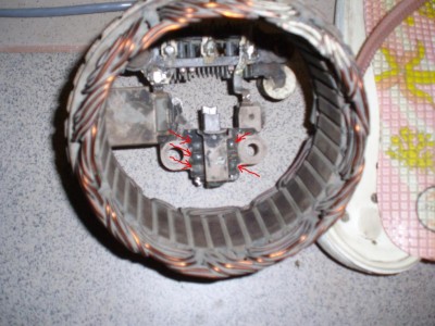

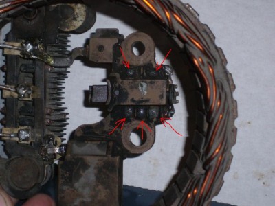

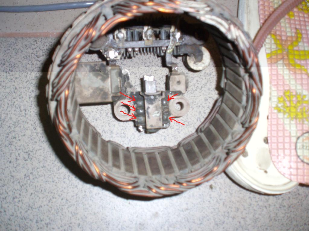

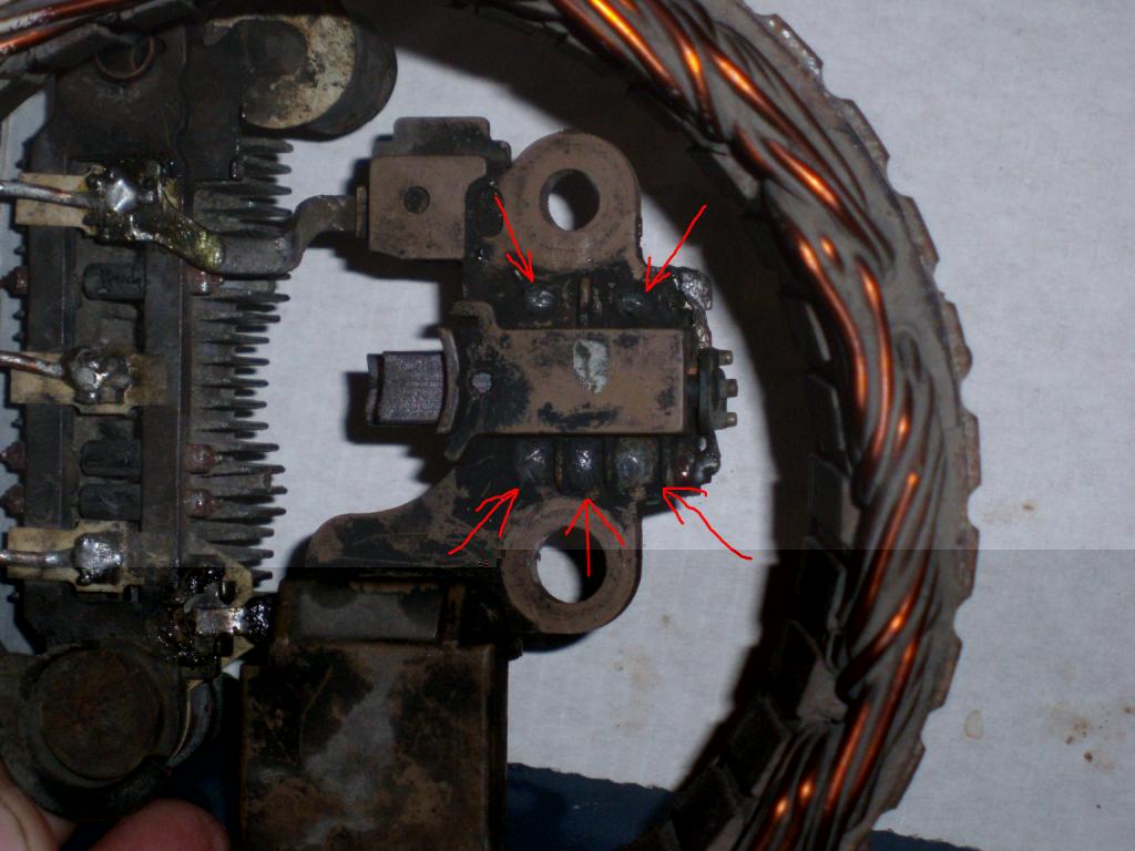

Всем доброго времени суток.Проконсультируйте пожалуйста по такому вопросу у меня накрылос реле регулятор в генераторе Mazda 626 GD 2.0iузнал сколько стоит новое и решил что лучше поставить внешнее от таза,только не знаю как это сделать!!!Если кто нарисует наглядно куда что припаять то буду очень благодарен,я так понял нужно припаивать на эти контакты от родного реле регулятора??
P6131127.JPG [ 94.08 | Просмотров: 16061 ]
P6131118.JPG [ 108.42 | Просмотров: 16061 ]

stefankiv, Встроенное отпаиваеш и выкидываеш для начала.
Релюшка с двумя светодиодами(красный и зелёный) удобна, красива, но менее качественнее чем реле чуть крупнее, без светодиодов и с ГОСТ-ом.. Последняя легко ремонтируется и радиодетали крупней.
Буду с компа, обязательно сделаю мануал с фото.
Сразу напишу что лампочка на приборке работать не будет, но это делается с дополнительным реле с таза(так себе и не сделал его).

СПАСИБО!!!Буду ждать мануалчик с фото и хотель бы чтоб лампочка на приборке работала поэтому расскажите ка это сделать
