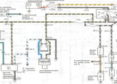

пока решаю свою проблему,нарыл и хочу поделится!

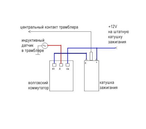

всё! так как найти родного камутатора неудалось( пришлось брать волговский!(К 131.3734)
с начала вскрыл родной(сгоревший),все патроха выдрал и припоял провода чтобы штекера были как и раньше в трамблёре.
и всё соеденил как указано в предыдущей схеме,только бабину оставил родную,так как та которую рекомендовано(27.3705) от неё камутатор греется!
и вуаля всё работает с пол пинка
есть один ньюанс-датчик в трамблёре , если не пойдёт нужно + с - поменять местами
так что проверенно работает! 8)

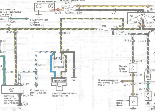

у меня в машине сгорела проводка я её выдернул и сам сделал новую а как подключить катушку зажигания и трамблёр незнаю подскажите
номер трамблера
T4T660737

вот так и подключают! по крайней мере у меня так подключено было!!!
там на бабину + идёт с реле зажигания и транзитом на камутатор уходит, так же и минус идёт один на тахометр а второй на камутатор-вроде всё
