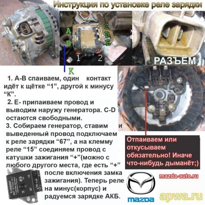

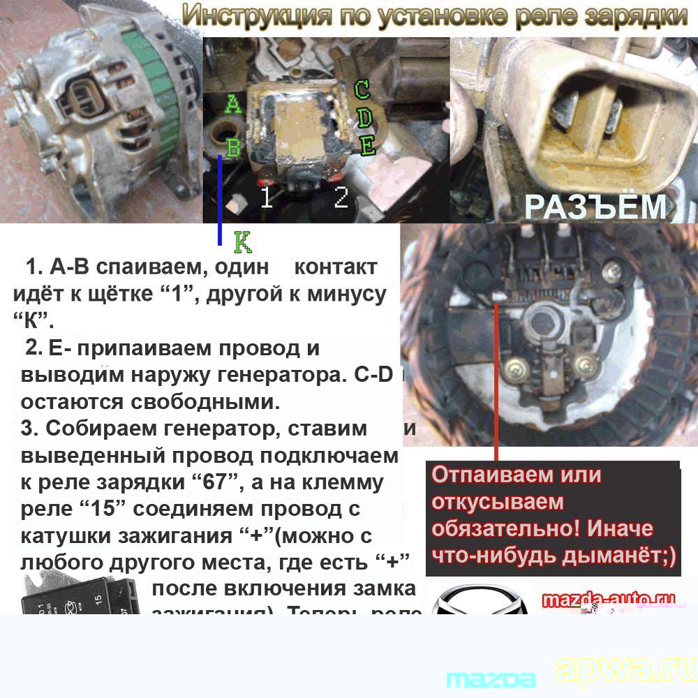

Накалякал
Комментарий к файлу: Инструкция по установке реле-регулятора на ружу.
manual.jpg [ 189.79 | Просмотров: 30765 ]
Последний раз редактировалось Anvar 19 июн 2010 10:04, всего редактировалось 1 раз.
 Заголовок сообщения: Re: Генератор? АКБ? Регулятор Напряжения? Опыт ремонта!!! | мазда (mazda) форум
14 июн 2010 19:26
Зарегистрирован: 07 июн 2010 09:43
Сообщений: 11
Автомобиль: Mazda 626 GD
Огромное спасибо!!!Купил реле регулятор всё сделал как было показано,ура генератор заработал на холостых 13,6 даёшь газу максимум 14.1.Но вылезли следующие проблемы:
1)в том штепсиле с двумя клемами что вставляется в генератор,на одной из клем должно появлятся напряжение когда включаешь зажигание а у меня оно там постоянно присутствует не зависимо включено зажигание или нет,поэтому на реле красный диод горит постоянно при неработающем двигателе!!!КТО ПОДСКАЖЕТ КАК ЭТО ИСПРАВИТЬ???
2)завожу машину,на аккумуляторе заряд 13.6 но зелёный диод на реле не загорается,начинаешь давать газу зелёный диод начинает моргать,отпускаешь газ тухнет,скидываю клемму с аккумулятора обороты возрастают до 0.9(кстати забыл написать когда клемма подкинута на аккумулятор обороты 0.6-0.7) и держаться стабильно к тому же и загорается зелёный диод на реле,и ещё за 5 минут генератор очень очень греется,невозможно дотронуться.
Так вот у меня есть подозрения что замкнули банки на аккумуляторе хотя ему всего 3 месяца.Немного предистории был в субботу на СТО там поставили заряжаться аакумулятор мой смотрю через 5 мин из зарядного дымок потихоньку начинает одти я его конечто сразу выключил и не придал этому значения думая мали ли что.Только что проверил на аккумуляторе 12.12 вольта.Кто подскажет как точно узнать коротят ли банки в Аккумуляторе??

Автомобиль: Mazda Xedos 6 1993 v6
Если на разъёме + постоянно присутствует, то лучше кинь плюсовой провод на релюшку с катушки зажигания.
(Вообще я 100% не могу написать, так как проводку у себя я координально изменил, надо рисунок поправить!)
Но принципиалка одна.
По поводу диода зелёного, помойму когда мигает быстро то акб сильно разряжена, чем больше заряжается, тем реже частота мигания. Точно надо узнать у владельцев ТАЗА, я не использую реле со светодиодами, так как радиодетали тяжело паять(мелкие) при выходе из строя, беру аналог с ГОСТ-ом)
Один из контактов, на общем разъёме служит для лампы на приборке. Его вроде на +(точно не помню) кидаеш и она загорается!
Мотор свой сделаю, займусь ей.

stefankiv, А ты цепь разъединил, там где я указывал на картинке ? У брата также грелся, пока цепь я ему не распаял в этом месте !

да,распаял в том месте где от этой пластмассовой фишки идёт соединение с диодным мостом там и распаял!!!!

stefankiv Тогда всё нормально и заряд достаточный.. Завести бы снять клемму и амперметром замерить, должно быть не более 5 ампер, может и акб садит, хмм.

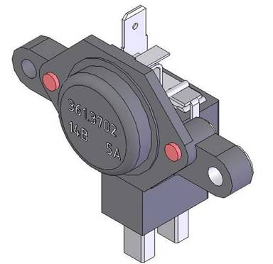

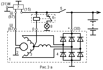

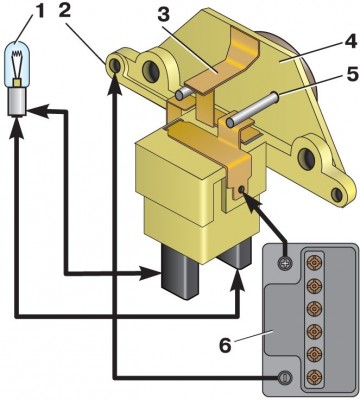

Всем привет. Решил поделиться своей болячкой, может кому поможет...
Немного предыстории...
Купил я 323ф ВА 1,5 в Москве. Ехать мне домой 800-900км. Вобщем пол пути еду, полет нормальный... и тут бах, начинаю придавливать педаль, она глохнет, отпускаю - едет... Смотрю зарядки нет, выключаю свет, еду до ближайшего магазина. Остановился, естественно не глушу ее, т.к. потом не заведусь. Беру новую АКБ с расчетом на то, что эта сядет, доеду на новой. И тут происходит чудо.. трогаюсь, еду - зарядка пошла...включаю свет - все ок... вобщем добрался я так до дома и началось... каждый день то есть зарядка, то нет...
Полез и снял генератор, к сожалению не фоткал, но тут подробно много есть фотографий. разобрал, щетки еще не стертые, в рабочем состоянии, одна даже почти новая... обмотка визуально целая. Остается грешить на реле-регулятор. Отпаиваю старый, решил купить от ТАЗа с индикацией
Комментарий к файлу: Регулятор от ТАЗа и индикацией
11673.jpg [ 28.82 | Просмотров: 30265 ]

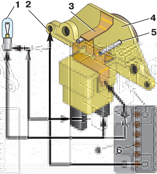

. Переделал схему включения Рис.3а
Комментарий к файлу: Схема включения для регулятора с индикацией
rn3_1.gif [ 3.72 | Просмотров: 30265 ]
, т.е. отпаял концы ротора (щеток), один конец на массу, второй на 67 вывод реле. 15 вывод реле подключил к первому попавшемуся реле,на котором появляется 12В после включения зажигания.
Результат: зарядка идет, но напряжение находится в диапазоне 15,4-15,8, не работает контрольная лампа на панели приборов, зарядка идет импульсами, например включаешь свет и он как бы мигает. Поездил пару дней, пока не появилось время... (кстати, как экстренный вариант при такой схеме включения можно за место реле (между выводами 67 и 15 включить обычную лампочку), при этом напряжение зарядки получается около 13,2 вольта, но оно не регулируется).
Позвонил знакомому, который постоянно занимается этими делами, он посоветовал вставить от 10ки визуально он похож на этот .
Комментарий к файлу: Внешне похожий регулятор на десяточный
1215192778_002.jpg [ 13.55 | Просмотров: 30265 ]

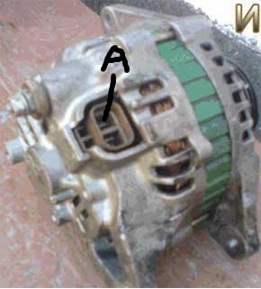

, второй вывод (он должен быть соединен в генераторе с выводом разъема А)
Комментарий к файлу: Разъем
manual1.jpg [ 25.5 | Просмотров: 30264 ]
подключаю к выводу 5 реле-регулятора (это контрольная лампа, при включении зажигания на этот вывод подается начальное возбуждение). И остается вывод 2, который я прикрутил прямо к корпусу генератора, сзади (там даже есть отверстие с резьбой). Теперь собираем генератор, ставим на место, одеваем все разъемы как и были, и радуемся зарядке АКБ. У меня напряжение 14,1-14,3В держится, не зависимо от нагрузки, напр, когда включаю дальный, напряжение на АКБ изменяется на 0,1В, контрольная лампа теперь работает :). Позже если будет время, сфоткаю генератор с присандаленым реле-регулятором.
