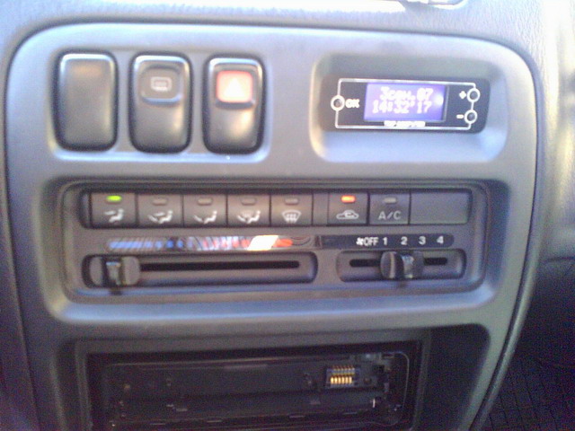

Ну вот фотка. Снимал телефоном, поэтому резкости нет :(
comp1.jpg [ 84.03 | Просмотров: 6523 ]

Gha, я свой уже почти настроил,завтра последние десять литров докатаю выставлю расход,одометр выставил значение получилось около 95 процентов кажется.ща схожу гляну и фотки сделаю :)

вот фотки ночью,лучше снять не получалось

Вот хотел у тебя спросить про особенности регулировки, как ты настраиваешь бак, по А или по Б варианту, как ты настраиваешь расходомер? настраивал ли ты тахометр.
У меня ситуация такая: как подключил - бензин показал правильно, тахометр тоже не врет, одометр врет немного, подкручу еще(надо проехать побольше), а вот расход показывает вообще бешеный.

расход регулировал,выкатал литров сто,и выставил значение,одометр регулировал проехал 700км выставил правильное значение,проехал еще 700 получилось что на 200метров с 700км врет,еще немного отрегулировал теперь все точно.бак катался по разному в основном в режиме а,вчера залил полный бак(у меня это редкость)и поставил режим б,пока вроде бьы нормально все кажет.все коэффициенты могу написать если нужно

а как быть со скоростью?
если верить спидометру - ком занижает скорость немного, а учитывая что и спидометр занижает, потому что колеса нестандартные 195/60, то комп привирает серьезно. то есть когда едешь 100(по спидометру) - показывает 94-96.
это как регулировать? в мануале вроде написано что можно чета с нестандарными колесами выставить коэффициент, его самому чтоли посчитать на шинном калькуляторе или как?
Есть конечно одна идея: попросить ментов померить скорость радаром :-) а в это время ехать ровно по компу допустим и потом сопоставив результат на радаре выставить коэффициент.
