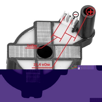

Не знаю,правильно ли промерял,но вот что вышло.

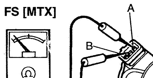

Вятский лесник писал(а):
Всем привет!Подскажите какое сопротивление должно быть на первичной и вторичной обмотке катушки?? Мотор FS. Трамблер S1.
fs.JPG [ 28.08 | Просмотров: 4431 ]
сопротивление первичной обмотки катушки зажигания Мазда разных моделей, смари по своей. в любом случае меньше ома.
вторичной - 20-31 КОм для FS, согласно данным мануала, в которые никто не любит смотреть :)

Судя по картинке я не правильно померял первичную обмотку,надо центральный контакт с минусом...там как раз 1 оМ.

Что то я вообще запутался,в книгах одно , в других другое.Где все таки контакты первичной обмотки(фото катушки выше)?
там как раз 1 оМ.
1 Ом там суммарно с проводами китайского тестера.
сама обмотка ~0.5 Ом.

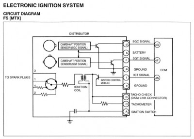

Автомобиль: Capella
Кто понимает, помогите разобраться.Хочу проверить идет ли импульс на первичную обмотку катушки.При включении зажигания на контактах A B C плюс.Цеплял лампочку:один провод на массу (земля) другой по очереди на контакты A B C, затем крутил стартером, на 2ух контактах горела(не мигала), на третьем вообще не горела(как понял в цепи конденсатор).Куда конкретно цепануть лампу чтобы увидеть мигает(значит импульс идет) или не мигает...
Подскажите какое напряжение подается на катушку зажигания?
лампочкой там вообще нечего ловить, т.к. она полностью просадит импульсы на землю.
нужно проверять светодиодом.
напряжение питания - 12В, а с датчиков амплитуда 5В.
