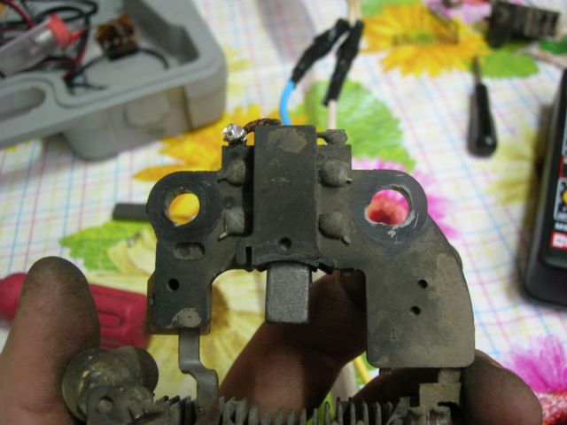

Автомобиль: mazda 929
dscn6083.jpg [ 50.38 | Просмотров: 10443 ]

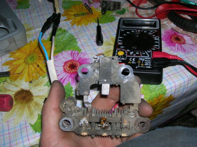

вот такое есть)
1.jpg [ 71.08 | Просмотров: 7115 ]
