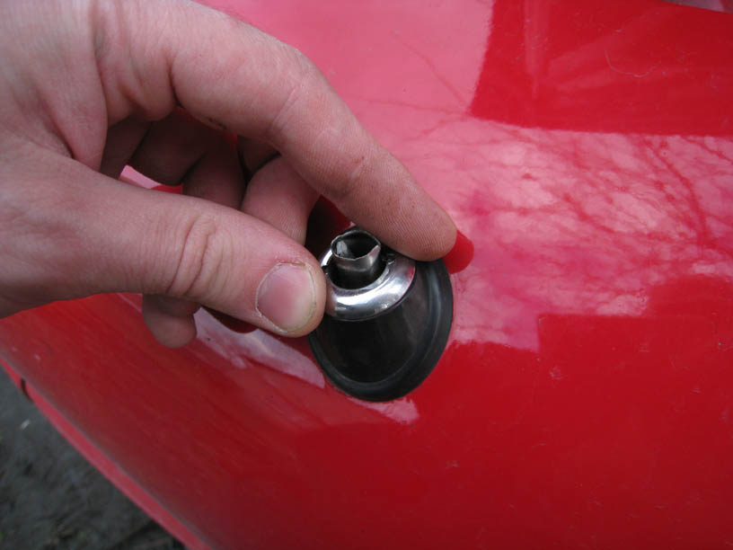

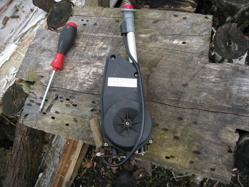

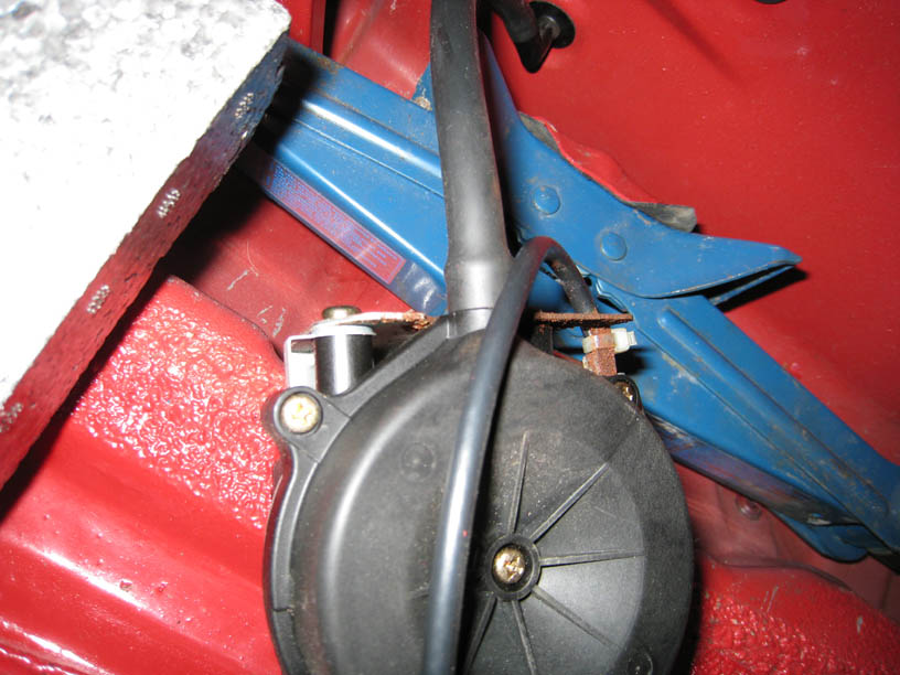

У упырей по весне обострение и однажды утром пришлось созерцать последствия в виде испорченной антенны (на фото).
Что бы исправить придётся снимать антенну и менять мачту.
Инструмент: шлицевая отвертка, отвёртка крестовая PH2 и PH1 (если нужно снимать щёточный узел), ключ на 8, консистентная смазка (силикон) и ветош для очистки.
Снятие.

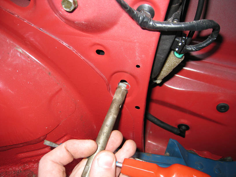

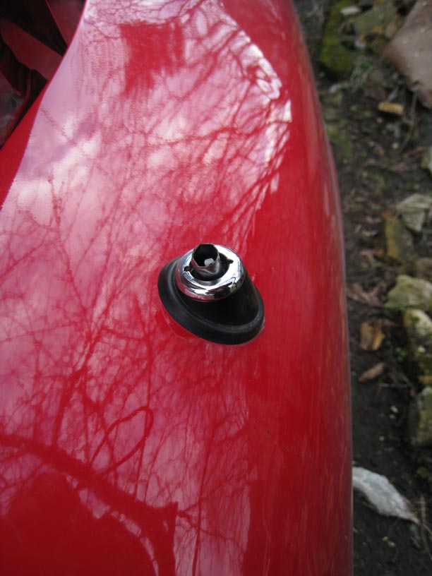

1) Отворачиваем вверху гайку. В отличии от Xedos 6, где верхняя гайка под трубчатый ключ, на MX-6 гайка видимо под какой-то спец инструмент, пришлось упираясь в отверстия шлицевой отвёрткой (осторожно, иначе можно поцарапать крыло) сначала стронуть её с места, затем пальцами открутить против часовой стрелки.
2) Снимаем или отводим в сторону обшивку багажника справа (крепёж аварийного знака у меня был снят раньше, иначе нужно снять ещё и его), и ключём на 8 отворачиваем гайку крепления антенны.

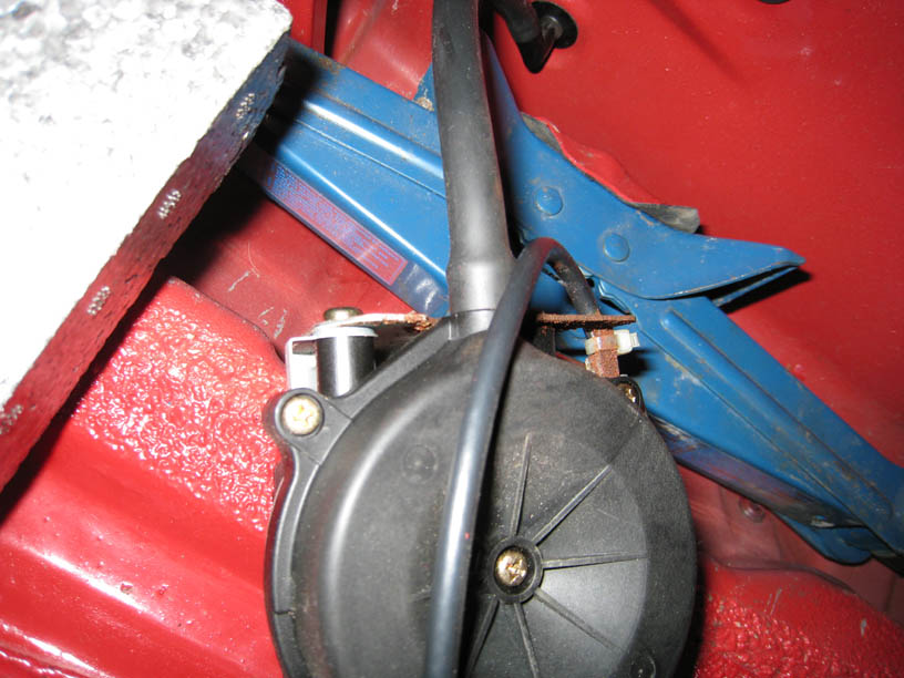

3) Отсоединяем разъём питания (нужно нажать защёлку с обратной стороны) и отключаем коаксиальный кабель антенны (вынимается наверх).
4) После этого вынимаем антенну вниз и снимаем резиновую дренажную трубку. Я советую снимать со штуцера в крыле, я снимал там дважды, но как только снял с корпуса антенны - трубка сломалась, пришлось укорачивать.

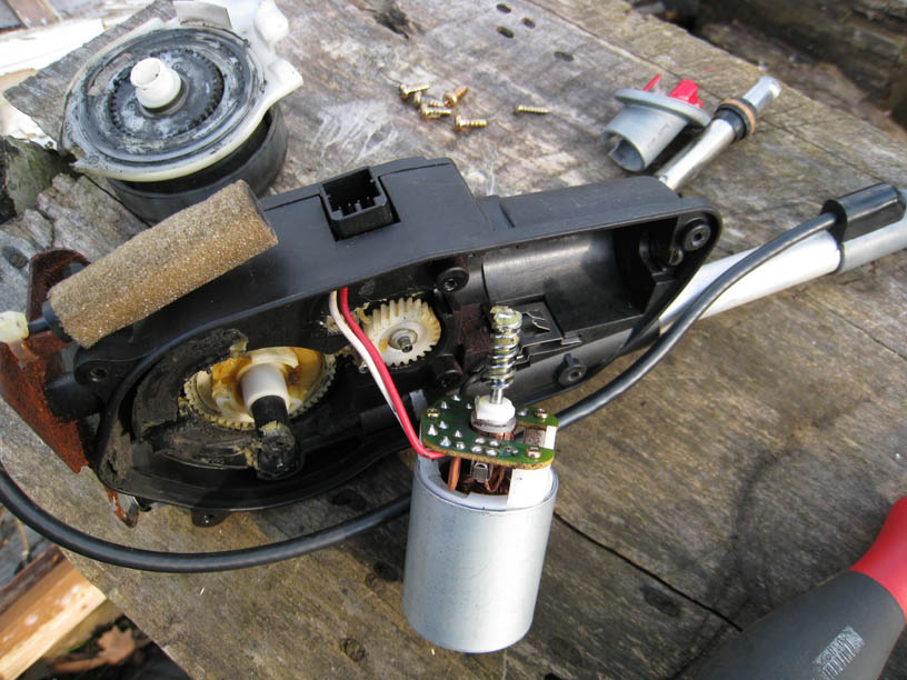

Разборка.

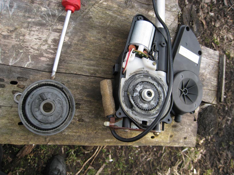

5) Отворачиваем 5 шурупов PH2 и снимаем крышку.
6) Вынимаем контейнер антенного поводка.
7) Снимаем сверху деталь, которая упирается в крыло. Там есть пазик, совмещаем с выступом и вытягиваем её наверх.
8) Вынимаем остатки мачты и выковыриваем остатки поводка.
9) Откручиваем 2 шурупа и снимаем крышку под которой находятся шестерни.
10) Теперь можем вынуть моторчик, почистить и осмотреть щётки. Почистить шестерни, смазать всё силиконовой густой смазкой и поставить новую мачту.
Собираем в обратном порядке.
Комментарий к файлу: Отворачиваем гайку
IMG_3.jpg [ 86.92 | Просмотров: 14000 ]
Комментарий к файлу: Гайка крепления в крылу
IMG_2.jpg [ 57.82 | Просмотров: 13994 ]

31 мар 2008 21:48
Сообщений: 1385
Откуда: Riga, Latvia
Баллы репутации: 47
продолжение
Комментарий к файлу: после снятия верхней крышки
IMG_6.jpg [ 136.73 | Просмотров: 12421 ]
Комментарий к файлу: снятая антенна
IMG_5.jpg [ 125.05 | Просмотров: 12399 ]
Комментарий к файлу: снимаем трубку
IMG_4.jpg [ 103.14 | Просмотров: 12398 ]

окончание

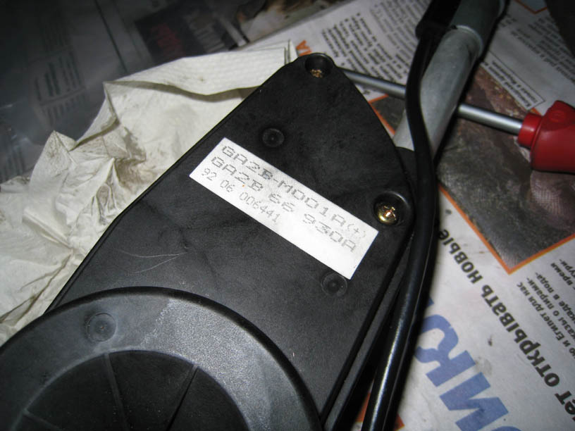

Комментарий к файлу: маркировка антенны
IMG_9.jpg [ 86.08 | Просмотров: 14002 ]

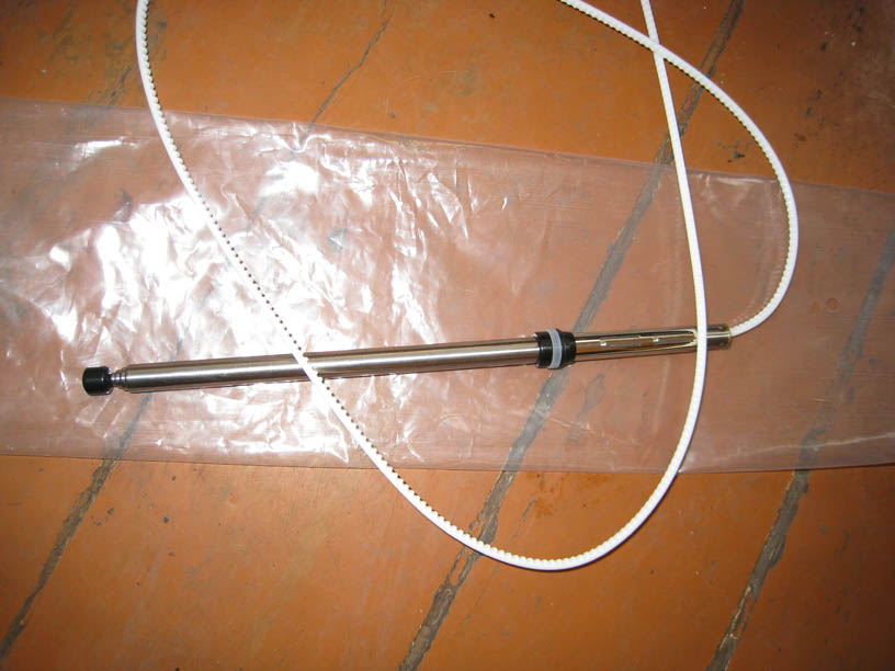

Комментарий к файлу: новая мачта
IMG_8.jpg [ 82.05 | Просмотров: 14000 ]
Комментарий к файлу: снятый моторчик
IMG_7.jpg [ 118.8 | Просмотров: 12414 ]

Думаю если поводок изношен, грязная смазка (как у меня была) и закисшая мачта, то после переборки всё станет тише.
Стасон, мачта из америки 13-15 долларов + доставка (10 кажется).

Небольшое дополнение.
Для оживления была куплена б/у антенна от 626 (GE) хетчбэка, я использовал её плату. Правда пришлось удалить с неё разъём, а часть конденсаторов вынести с платы на проводах, иначе она не влезает. Плюс надо подогнуть некоторые элементы, положив их на плату.
Важное замечание - мачты 626 и MX-6 разные, у MX мачта длиннее и в 626-ю антенну не встанет, точнее часть её быдет торчать в задвинутом положении. Пишут ещё что диаметр может быть разным в зависимости от года.
Управляется антенна просто - два провода подводят питание, и один - управляющий, когда на нём "+" - антенна выезжает, когда нету - опускается.
Что касается тишины - по сравнению с неперебиравшейся и слегка убитой антенной кседоса, моя работает заметно тише, остальное думаю зависит от звукоизоляции.
