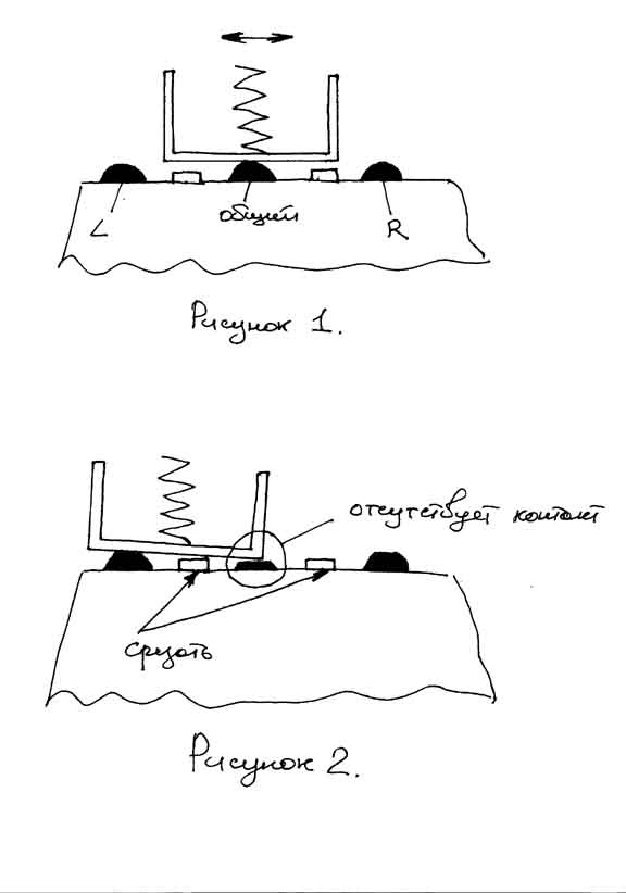

у меня тож была проблема, начали глючно работать повороты, переключаешь - реле щелкает, а лампочки как на приборке так и на кузове не горят. Не много пробуншь рычаг переключения пошевелить - иногда появляется. Короче снял кожух на рулевой колонке, достал (стреказу) переключатель, разобрал, а там центральный контакт (медный) сточился почти в ноль, зачистил, залудил, капнул олова, собрал все на место - И ВСЕ В ПОРЯДКЕ!!!

В дополнение к сказанному AK:
Далее по рисункам: на первом изображено нормальное состояние кантактов, а на втором видно, что в результате износа нет должного контакта между крайним и центральным контактами.
Для устранения этого необходимо (например паяльником или лучше прибором для выжигания по дереву) срезать направляющие выступы в желобке, где находятся эти контакты. После этого П-образная пластина нормально касается контактов и поворотники срабатывают даже при небольшом касании рычага пререключения.
