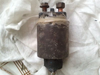

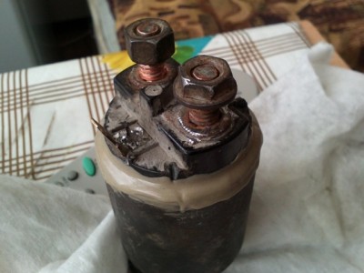

а я вот разобрал и собрал.вот и фотки выложил
IMG064.jpg [ 100.19 | Просмотров: 6500 ]
IMG063.jpg [ 95.33 | Просмотров: 6500 ]
 Заголовок сообщения: Re: Ремонт стартера на 626GE | мазда (mazda) форум
22 окт 2012 09:41
аналогично и я когда-то сделал.
только не мазал никаких герметиков :) (думаю герметичности хватит и так).
проточил пятачки, перевернул основной пятак, "приподнял" контакты на уровень новых и в путь.

берёшь ножовку по металлу и делаешь надрезы в 4 местах.потом отвёрткой отжимаешь по периметру ,что потом в дальнейшем можно было без проблем вытащить карбонат с корпуса.когда всё отогнул,берёшь паяльник помощнее и отпаиваешь 2 контакта,те что в олове.и потом всё это хозяйство вынимаешь.и вижишь внутри такую картинку.контакты подплавлены.берёшь плоскую отвертку и зачищаешь до плоского поверхность контатов.а пятак снимается отжатием стопорного кольца.видишь на нем вскипевший за многие года пятак,переворачиваешь его,застопориваешь кольцом и забываешь про него.собираешь в обратном порядке.

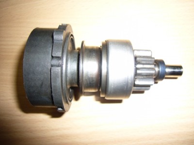

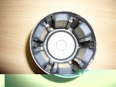

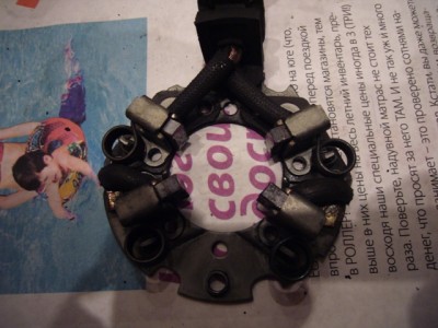

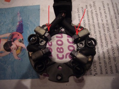

сегодня разобрал второй стартер,не могу онять что менять то.многие пишут,то щетки,то бендикс,то втулки.с виду все ок.только вот пара щеток больше двух других износились больше.
P1080590.JPG [ 182.03 | Просмотров: 6385 ]
P1080587.JPG [ 189.21 | Просмотров: 6385 ]
P1080586.JPG [ 181.41 | Просмотров: 6385 ]
04 ноя 2012 10:29
Сообщений: 644
Откуда: Ивановская обл.
Автомобиль: Ge 1.8 FP MT
Баллы репутации: 21
эту пару щеток менять надо.

хочу сказать по поводу этого стартера,ещё до разборки он частенько щёлкал ,но и в итоге заводился.при этом на панели все лампочки потухали и до сих пор такая беда.и вот когда сделал ревизию втягивающего,то после этого он стал совсем по другому работать.стрекот был сплошной и постоянный,чего раньше не было.так пару раз завёлся,а потом аккум посадил в ноль.не крутил вообще.как определить,что например пролетел бендикс?наугад всё менять.свиду вроде все живое,кусков металла не замечено внутри.лишь только пыль графитовая вперемешку со смазкой.

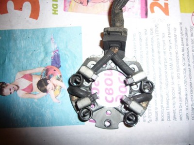

щётки то ещё митсубиси

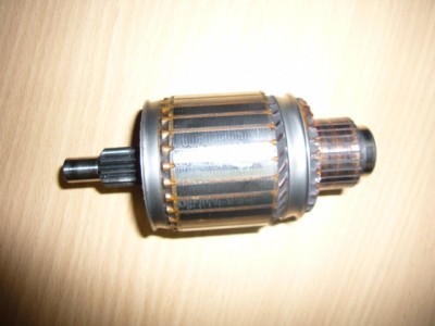

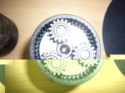

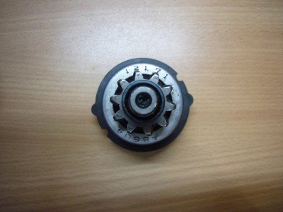

вот они родные
P1080594.JPG [ 189.65 | Просмотров: 6376 ]
P1080593.JPG [ 162.51 | Просмотров: 6376 ]
P1080592.JPG [ 158.71 | Просмотров: 6376 ]
04 ноя 2012 15:28
Зарегистрирован: 26 сен 2011 18:26
Сообщений: 237
Откуда: г.Тюмень
Автомобиль: была mazda 626 GE 93 года,

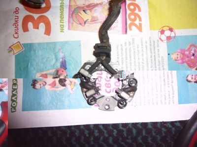

свиду всё живое

как узнать мощность стартера,чтобы заказать новый.на корпусе ничего такого нет.только модель.M1T7 12V.и всё.
04 ноя 2012 17:20
Сообщений: 2027
Откуда: Псковская область
Автомобиль: 626ge fs '92г
Баллы репутации: 65
У нас весь стартер митсубиси
так поменяй сначала щетки, зачем новый покупать.
