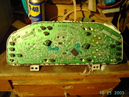

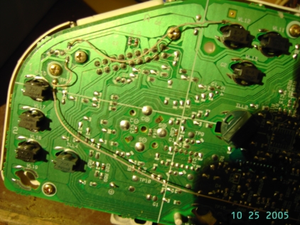

Но вот продолжение истории. Одновременность загорания и погасания лампочек мне покою не давала. Я отключил разъем одного из передних датчиков АБС и ... никакой реакции, лампочки показывали, что все хорошо. Тогда, я разобрал панель с целью ознакомления со схемой включения ламп индикации. (на фото) Дорожки, идущие к лампам ABS, TCS, TCS OFF, были перерезаны и подпаяны соплями к лампе подушек безопасности.
После восстановления схемы, все вышеуказанные лампы горят всегда и не гаснут (радостно и грустно). Прозвонил датчики ABS, мультиметр показал обрыв левого заднего датчика, остальные три около 1кОм. Теперь буду рыть дальше.
panel capella2.JPG [ 148.08 | Просмотров: 23182 ]
Комментарий к файлу: Обратная сторона панели приборов Mazda Capella 98г. "С доработками"
panel capella.JPG [ 139.49 | Просмотров: 23147 ]

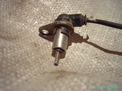

Почти так. Под подлокотником планочка на двух пистонах, под ней один болт под ключ на 12 и снизу этой боковой спинки, горизонтально еще пистон. Все снял, нашел разъем.
Прозвонил датчик - обрыв в датчике!
Воткнул паралельно датчику(так было удобнее) сопротивление 2 кОм(обманку), включил зажигание запустил двигатель и...
Увидел, как должно все это работать по настоящему! Лампочки зажигаются и гаснут не одновременно с подушками и при нажатии на TCS OFF на панели загорается и тухнет соответствующая лампочка. Т.е. сам блок целый, крякнутый только датчик! Дальше больше.

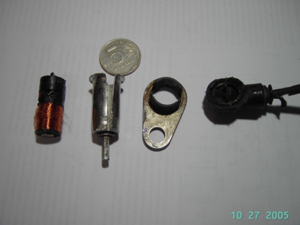

Снял датчик, к разъему подключил тестер и постучал датчиком по верстаку, на тестере появилось желаемое сопротивление~1,5кОм, значит сама обмотка наверняка жива и отпала только пайка выводов катушки (подумал я). И начал разбирать датчик....без комментариев... (на фото). При распилке вдоль, полотно ножовки зацепило обмотку катушки и ВСЕ, я кончил датчик. :( Если бы я заранее видел его чертеж или видел в разобраном состоянии, то методика разборки была бы выбрана совершенно иная, но не судьба.
На разборке говорят "Нет ничего по этой машине!". Экзист просит 100 бакинских, озверел. Буду пробовать мотать самостоятельно.
Комментарий к файлу: Ошибочное решение - пилить вдоль.

Alexx, ну с учетом того, что нужно искать новый датчик, а не новый блок, ты ж не сильно расстроился? Просто разбирать датчик такими методами... :shock: Ты ж не думал наверное что он литой? Как бы в него катушку засунули... Поэтому он и разбираться должен был более цивилизованно... ;)

Я именно думал, что катушка залита (она наверняка была бы залита, буть он русского производства).
А датчик я себе купил новый, совершенно случайно в магазине который раньше не знал, и по сходной цене 950руб. от 323 мазды, позже я сделаю пост с описанием каталожного номера и метода установки. (т.к. есть конструктивные отличия). Все таки не 100 баксов :) А со старого датчика я смотал провод, провод там 0,05 мм и обрыв обнаружился где-то в районе первых (от начала намотки) 100 витков, там просто передавило провод т.к. пластиковое основание катушки не идеально круглое, там присутствуют парочка квадратных проемов, вот на таком проеме провод и сломался.
Сопротивление нового датчика 1360 Ом, сопротивление старого (мерял исправный передний датчик на своей машине) 1260 Ом. Датчик установил и все системы заработали ;))
ВСЕМ ОГРОМНОЕ СПАСИБО ЗА УЧАСТИЕ!!!

Alexx, А что это у тебя за деталь на фотографии? там еще цифра "5" виднеется?
626GF FS2.0 АКП '97 HB
31 окт 2005 10:06
Это самая главная деталь любого автомобиля, чем их больше тем лучше :)
Так делается при съемке, дабы дать представление потенциальным вьюверам о реальном размере объекта.
