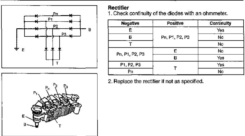

[quote="stm"]жаль нет схемы.
[/quote]
схема есть :)
[attachment=0]sh2.jpg[/attachment]
[quote="stm"]- пробит один из трех диодов, которые подключены к РР и соотв. на малых оборотах напряжение контроля чуууть ниже что вызывает свечение (это самая реальная).[/quote]
в связке, т.е. без распайки диодов(что нереально без их повреждения) диодный мост укладывается в норму по мануалу, т.е. звонится так, как положено во всех направлениях...
[quote="stm"]- хреновый контакт S, точнее коммутация связанная с замком и где-то падение напруги при отсутствии нагрузки.[/quote]
вот это тоже хотел проверить
[quote="stm"]одним словом - хрень какая-то![/quote]
угу, + писот...
sh2.jpg [ 83.69 | Просмотров: 9703 ]

[b]stm[/b]
сорри, не сразу понял, про какой из трех диодов ты толкуешь, теперь понимаю, что это действительно самая явная причина...
сбивало просто с толку, каким образом крякнул якорь, и опасение отправить второй туда же....
какой же номиал у энтих трех дохленьких диодиков?
С виду они совсем чахленькие ;)

мля, теперь уже уверен в этом, а надо было просто посмотреть одновременно на обе схемы :)
sh3.jpg [ 117.93 | Просмотров: 9710 ]

13 янв 2010 10:13
Вoris_MX
диоды слаботочные ессно :)
нагрузки фактически нет.
