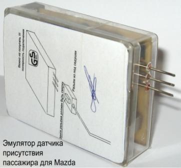

Вот нашел кто вроде как делает эмуляторы ж.пы пассажира http://www.tandem-e.com/products/1480.htm

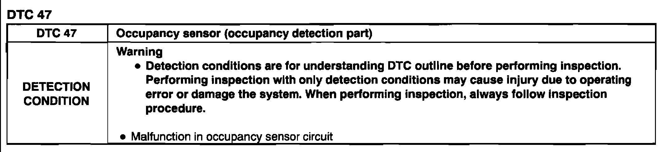

мда, беда мазд этот хренов датчик.. у меня выдает код 45.
код 47:

Я победил эту проблему путем изготовления эммулятора сам электронщик считал протокол с иправной машины прошил в ПЗУ эммулятора и подал на SRS все прекрасно работает сделал пяток эммуляторов разослал по РБ всем желающим народ доволен см здеся

Модели Mazda 626. 323. 6 укомплектованные подушками безопасности со стороны пассажира начиная с 98 года оснащаются датчиком присутствия пассажира. Датчик представляет собой сенсорный мат изготовленный по пленочной технологии, который монтируется в подушке переднего пассажирского сидения. При наличии пассажира показания датчика считывается блоком управления, который предает в систему AIRBAG сигнал разрешающий срабатывание подушек безопасности на стороне пассажира. При отсутствии пассажира – в систему AIRBAG передается сигнал запрещающий срабатывание подушек безопасности на стороне пассажира. Данный алгоритм позволяет сохранить нефункциональные подушки безопасности при ДТП.
Ввиду конструктивных особенностей датчика срок его наработки на отказ составляет в среднем 5-8 лет. О неисправности датчика свидетельствует моргающая красная лампа "airbag" на комбинации приборов и ошибка или 45 или 47 или 48 (4 продолжительных 8 коротких вспышки = код 48) сохраняющаяся в блоке AIRBAG. Замена сенсорного мата сопряжена с немалыми финансовыми затратами (датчик идет только в комплекте с нижней частью сидения стоит 650 $)
Наиболее бюджетным решением является установка эмулятора датчика присутствия пассажира.
Считывается алгоритм обмена между датчиком и SRS при наличии пассажира и прописывается в память эмулятора Эмулятор подключается вместо датчика
