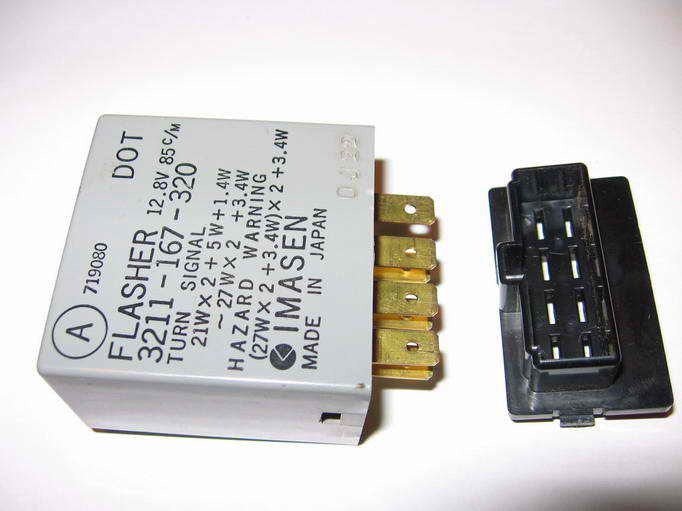

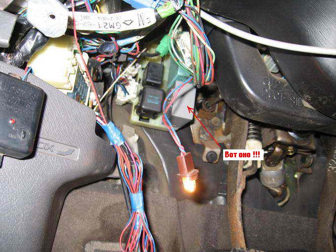

Затратив несколько часов на "развлечения" с починкой поворотников, решил написать этот отчет для таких же, как я, начинающих автолюбителей.

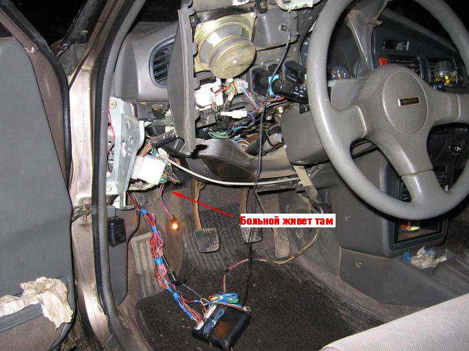

Проблема была следующая: правые поворотники (все сразу, включая лампочку на приборной панели) стали включаться "через раз". Иногда включаются (загораются), а иногда нет. Если не включаются. то реле все равно щелкает, на раза в два почаще. Почиитал форум, выяснил что скорее всего виновато реле (прерыватель) и решил его проверить.
Первый трабл возник со снятием этого реле. Слышно что щелкает, а где - непонятно. Снял переднюю панель. Это достаточно просто - 2 шурупа сверху (справа и слева от рулевой колонки), 2 снизу, 1 сбоку (слева). Для удобства откидывания панели опустил рулевую колонку вниз до упора. Панель-то я откинул, а там жуткий клубок проводов, из-за которого нихрена не видно. Позже выяснилось, что это так установили сигнализацию... Руки поотрывал-бы... Наощупь, ориентируясь на щелчки, нашел реле. Оно стоит на стенке моторного отсека немного левее и выше педали сцепления (см. фото). Встал вопрос - как его снять? Прошу учесть, что все делалось впервые в жизни, и как оно там крепится я понятия не имел. Написал в форум. Ответа не дождался, пошел ковырять дальше. Решил попробовать вытащить реле, покачивая его влево-вправо. После чуть более сильного качка вправо - получилось. Оказалось, что на стенке моторного отсека установлены разъемы, в которые втыкаются несколько разных реле (какие именно - еще не разбирался).

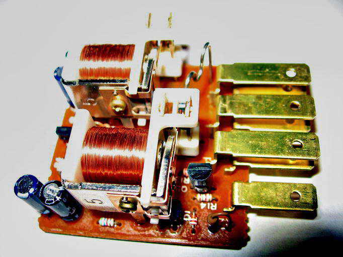

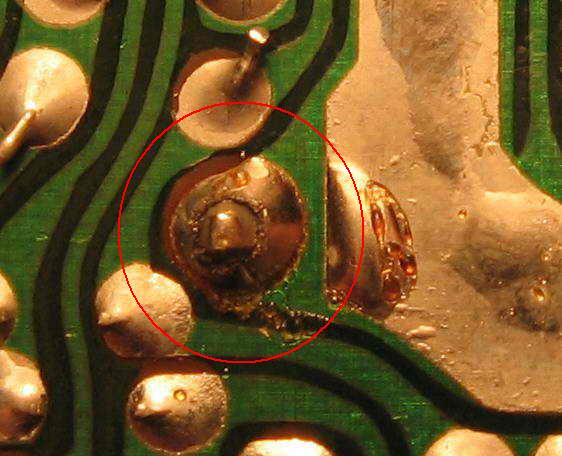

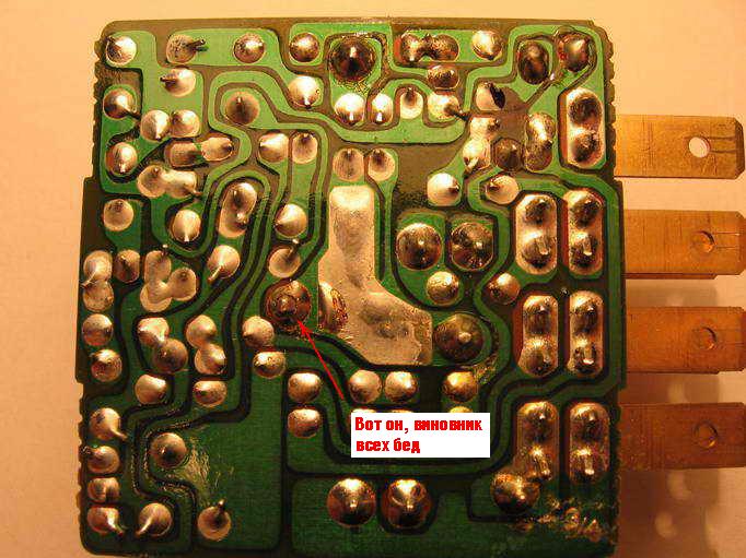

Разобрал реле. Как и писали на форуме - нашел плохо пропаянный вывод у одной из внутренних релюшек. Пропаял его (а заодно и остальные выводы релюшек). Собрал реле. Установил. Трабл с поворотниками исчез.
ЗЫ: заодно увязал в жгуты весь тот клубок проводов сигнализации (на фото они уже в жгуте).
Забыл добавить, у меня 626 GD 2.0i

еще немного фото (для наглядности)
relay_placement1.jpg [ 88.29 | Просмотров: 36750 ]
relay.jpg [ 39.14 | Просмотров: 36749 ]
relay_front.jpg [ 61.07 | Просмотров: 36750 ]

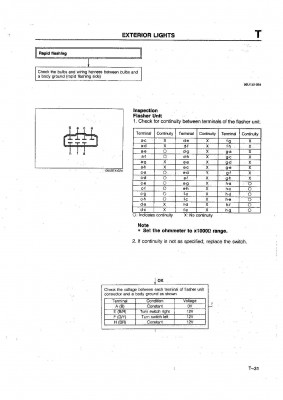

Может мне кто подскажет, что делать. У меня тоже накрылись поворотники, причем основательно: не горят все 4 снаружи + сигн. лампы на приборке тоже не горят, а реле исправно работает (и на слух и ВИЗУАЛЬНО). Но самое интересное, что при включении аварийки вообще тишина: ни лампочка на приборке, ни реле не пашут. Предохранители все целые.
 Заголовок сообщения: Re: Краткий отчет о ремонте реле поворотников | мазда (mazda) форум
16 ноя 2010 18:16
Сообщений: 150
Откуда: Омск
Баллы репутации: 11
Кое что удалось самому выяснить: нет "+" на вывод h реле. Пока бросил времянку. Будет время нужно искать обрыв

Большое спасибо . твой совет и фото оооооооооооооооочень помогло. у меня проблема с обеими поворотами нашел такую же беду с другим поворотом .СПС :Yahoo!:
