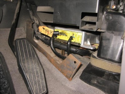

Может кто знает, где в этом ЭБУ провода управления форсунками.
прозвонить не удается, подсоединял к компьютеру те, которые по схеме вроде подходят - так компьютер ничего не кажет. видимо не те.
авто - 626 хетч, 2000г, ат

 Заголовок сообщения: Re: Отчет об установке Бортового компьютера на BA | мазда (mazda) форум
16 июн 2011 13:57
Сообщений: 1163
Откуда: Тверь
Автомобиль: 626 GD FE 2.0i
глянуть цвет проводков на форсунках а потом искать такие же в мозгах?
16 июн 2011 14:39
Зарегистрирован: 12 июл 2010 11:51
Сообщений: 479
Автомобиль: Mazda 323P BA Z5 99г
А ты уверен что он цвет свой не поменял. Ну к примеру какая то проставка стоит.
16 июн 2011 20:42
Зарегистрирован: 15 июн 2010 20:59
Сообщений: 65
Автомобиль: Mazda 626GF HB
может и цвет поменять. но судя по схеме они цвет не меняют.
очень странно, но ни один из приходящих в ЭБУ проводов не прозванивается. Я сначала думал, что их иммобилайзер размыкает. включил цепь с активированным иммобилайзером - тоже нифига.
засада какаято.
вот к форсункам подходят провода: желтый-красный, желтый-черный, желтый-зеленый, черный-желтый и общий провод у них белый-синий. Тут в разъемах ЭБУ такие цвета присутствуют, но не звонятся. :shock:
02 авг 2011 12:52
Сообщений: 479
А ты вообще уверен что это именно мозг машины. Может это блок управления подушками безопасности.
Поищи книжку по своей машинке.
27 авг 2011 22:43
Сообщений: 65
Именно так и есть. Это блок управления подушками. Теперь разобрался.
А блок управления двигателем стоит под ногами пассажира, под металлической пластиной.
спасибо всем! :)

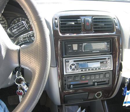

вот и я вернулся - лучше поздно чем никогда :)
подключал проводками: скорость от спидометра с панели, дут - с панели, форсунку с форсунки, температуру - от шедшего в комплекте датчика (забросил его в нишу крыла),
ну питание было штатное от старой балалайки, соответственно оттуда и напряжение он мерял. вот на фотке - как это было.
IMG_7773.JPG [ 45.04 | Просмотров: 3374 ]
