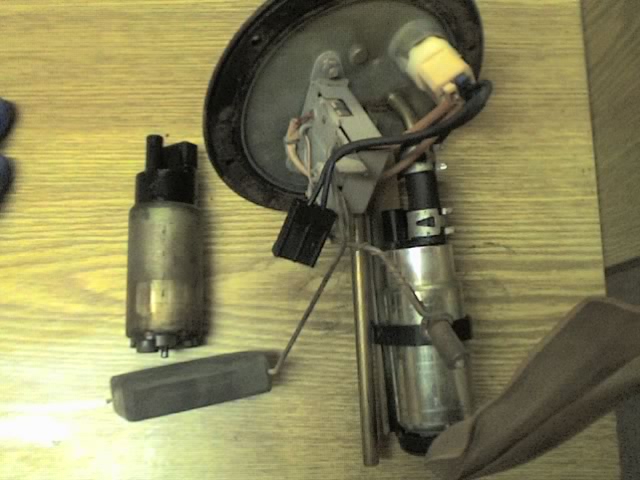

Забеспокоила вялость реакции на педаль газа и шум бензонасоса + система не держала давления. Решено было заменить насос, тем более насос достался бошевский made in germany абсолютно нахаляву.
Вскрываем сидение, откручиваем все винтики, откручиваем пробку в баке снимаем сначала левый шланг, затем правый (если не хотим весь салон залить углеводородами). Очищаем там все кисточкой или тряпкой от пыли и песка. Машину лучше поставить на легком уклоне мордой вверх. Долго откручиваем с матом все винтики по кругу, предварительно залив их ВДшкой. Вытаскиваем сборку насоса.
Не пытайтесь открутить винтик который крепит снизу кронштейн насоса - все равно он закис уже лет 8 назад. Я с ним в одной руке и с бубном в другой пропрыгал добрых полчаса.
Делаем так:Сдвигаем вверх хомуты резинового шланга, отсоединяем разъем, сдвигаем вверх крепежную резинку. Чтобы шланги легче снялись - рекомендую поцсепить их отверткой и залить в щель какойго нить мыла или ВДшки. Не теряем стопорное кольцо с сетки.
Извлекаем насос и.... о боже!!! ОН 1:1 как Дэнсо! Даже разъем и провода не надо мудрить. Полярность и разъем 1 к 1. Просто снять старый и поставить новый. Запихнуть все это назад, прочистить минусовые клеммы. Все! Работы на час - полтора.
Рекомендую купить очиститель карба и прочистить сетку заодно.
Комментарий к файлу: Слева Denso справа уже вставленный БОШ.

AS, обычный от десятки. стоит от 800-1500р, в зависимости от производителя.

Клапана два, один на насосе - один на обратке. Думаю что на обратку держит именно регулятор давления топлива.

Насчет давления :
Насос будет давать необходимое давление и лошадки сдесь ни при чем. Насос качает с двойным запасом. Давление (или его скачки в рампе) зависит по большому счету от расхода топлива. Думаю ни у кого нет расхода около 20л, если лямбда и ДМРВ живые.

да можно ездить с насосом от 10 ки !!!!! Я за 1.5 года 2 БОША поменял и вот еще минус давление больше производительнось меньше . Когда стоял насос от 10ки хол ход был 1.0 - 1.2 хоть закрутись поставил японский и теперь все норма.
