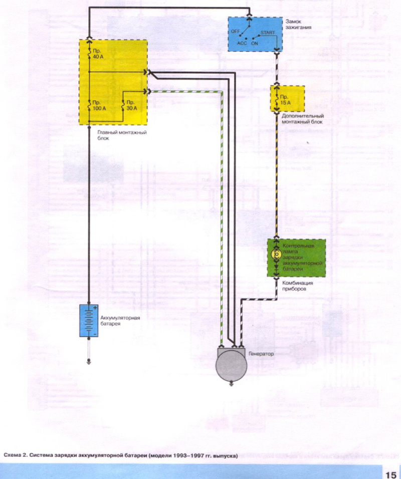

Читаем внимательно. Пишу кратко и по полочкам по порядку в хронологии! Ибо сложно всё!
1. Сел завёл поехал.
2. Моргнули: Аккумулятор, АБС, Обрыв цепи. (на панели лампочки)
3. Потускнела приборка.
4. Машину заглушили, не заводится.
5. С толкача завели!
6. Зарядка ЕСТЬ! НО!
Внимание!! При включении зажигания НЕ горит лампочка обрыва цепи и генератора! АБС тестируется и тухнет ДО того как машина заведена! тоесть машина думает, что работает!
7. Аккумулятор разряжается когда машина стоит!
ДЕЛАЛИ:
1. Проверили нагрузку, дохуя.
2. Сняли плюсовой провод с генератора нагрузка ушла!!!! Ура!
3. Панель заработала как надо, тоесть включаем зажигание горят лампочки генератора, обрыва цепи, и АБС не тестируется!!! После заводки естественно всё продолжает гореть!
4. Сняли генератор. Пробиты мосты! Ура! Дело в нём! Отремонтировали (новое всё, кроме якоря с обмоткой) поставили! 2 дня всё нормально!!!
ВНИМАНИЕ!!!!
1. Зарядка есть, лампочка генератора не горит, не горит обрыв цепи, АБС тестируется на заглушенной машине!!! Всё как было раньше, когда умер генератор!
2. Дорожка накатанная, снимаем плюс с генератора, и.....
МАТЬ ТВОЮ Лампочка генератора всё равно не горит!!! АБС продолжает тестироваться на неработающей машине и не горит обрыв цепи!!!
ЧТО ЗА ХЕРНЯ!!!!!!????????????!!!!!!!!!!???????

Держи
схема.jpg [ 97.46 | Просмотров: 29045 ]

DVN, Ага... не проверил. Исправляюсь...
схема.jpg [ 179.79 | Просмотров: 24992 ]

За схему Спасибо!!!
Итак, гену сняли, через час будет ясно как она. Лабудень с лампочками и авс продолжается, даже когда приборка снята. Машина упорно думает, что она заведена.... понять не могу как так....

Ещё выяснено, что на клеме, что подключается к генератору на одном проводе постоянный плюс, (что видно из схемы) а на втором проводе плюс появляется, когда включаешь зажигание!

Begemot, Диод видел возле лампочки? проверь (по схеме). А вообще когда у меня на GC приборка как герлянда стала мигать причиной всему этому был оборвонный провод внутри графитовой щетки.

Hulygan, Видел, приборку вообще отключал, один хрен АВС раньше времени тестируется. Дело н в гене точно.

Вся причина была в рэле регуляторе на генераторе, сдохло оно особым образом, да так, что минус через него на лампочку генератора не проходил, вот она и не горела.
