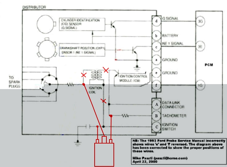

примерно так?
album_pic.php.jpg [ 131.82 | Просмотров: 11971 ]

[b]shrm[/b]
Мне почему то думается ,что на фишках у меня на одной 6 контактов .а на др. по моему 4.крестики -это обрезано?
 Заголовок сообщения: Re: Мазда 626 GE, 1995, 1.8i: Есть ли аналог катушки зажигания? | мазда (mazda) форум
13 май 2010 16:46

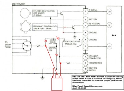

[attachment=0]b_1275.jpg[/attachment]
такая вот катушка ,только у нее три вывода.
b_1275.jpg [ 32.23 | Просмотров: 11961 ]
13 май 2010 17:05
чет я не понял про кол-во контактов...
13 май 2010 19:27
[b]stm[/b]
да я про схему ,что приведена. там два разьема 6 пин и 3-х пиновый, у меня на машине ,если не ошибаюсь один 4-х пин ,другой 6 пиновый. Надо же идентифицировать( меня на машине) их при подключении нарисовано же ,что один вывод катушки выносной цепляется на клемму тахометра ,а второй ,через конденсатор на землю.
А вообще я подумал ,что надо купить катушку от S9 и попытаться ее впихнуть в S5 с доработкой напильником ,а если не получится ,то сделать ее выносной.Думаю-это лучший вариант будет.

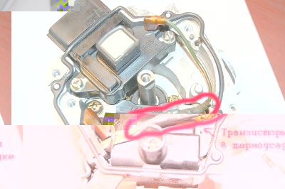

Хочу еще спросить может кто в курсе на предыдущих страницах есть схема трамблера, так вот если говорить о моем (S9) то кроме катушки зажигания и датчика положения вала, есть еще сборка транзисторов, о которой почему то все молчат, даже в теме где речь о замене сальника не указали, (там нечему больше ломаться) что кроме 2- катушек есть еще спайка транзисторов, эта спайка находится в термо усадке, и судя логике и выполняет роль коммутатора (прерывателя напряжения катушки), это видно даже по схеме указанной выше и на рисунке трамблера. Так вот вопрос кто знает какие там транзисторы и транзисторы ли, а то видел где то информацию что там оптопара?
Комментарий к файлу: Схема трамблера
album_pic-k.jpg [68.38 ]
DSC_1969-k.jpg [ 134.83 | Просмотров: 11851 ]
К чему задаю этот вопрос, у меня на трамблере S9 накрылась катушка CM1T-227 (шила на корпус трамблера), нашел только в Минске аналог Mobiletron CN-01 (уже едет, на екзисте нету), о качестве катушки отпишусь потом, так вот многие знакомые (автоэлектрики) рекомендуют менять и коммутатор так как правило он летит вместе с катушкой, вот думаю может кто сталкивался?
