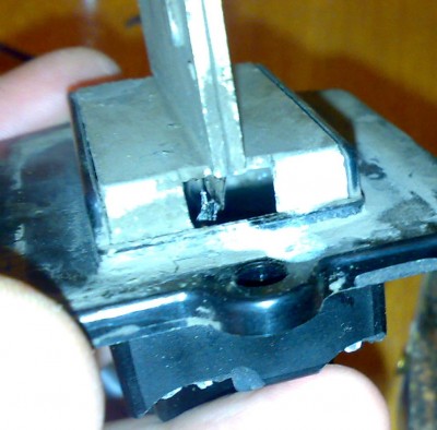

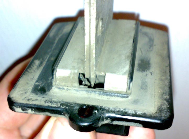

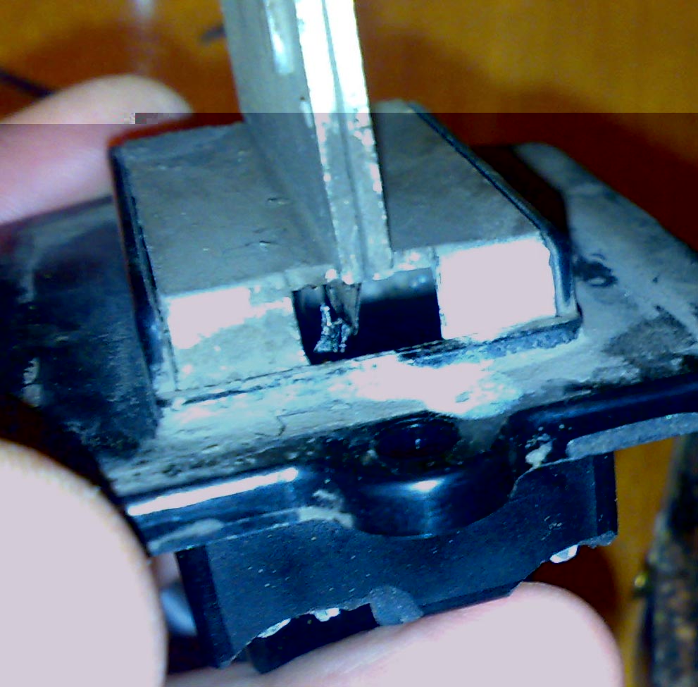

В одно морозное утро лишился трех скоростей на печке (осталась 4ая).... :(
После непродолжительного курения всяческих принципиальных электрических схем и чесания в затылке пришел к выводу... Блок резисторов
Переключатель однозначно выпал сразу из возможной причины, поскольку сразу три контакта не накрываются.
Выбрав денек по-теплее полез под печку :) . По-другому не назовешь... с правой стороны ныряешь под торпеду...
Обнаружилось следующее:
1. Блок резисторов - в наличии
2. Удобность снимания - нулевая
3. Требуется крестовая отвертка с минимальной длинной , у меня была 10см
Итак последовательность демонтажа блока сопротивлений...
1. Декоративной панели снизу бардачка у меня нет... снята была в свое время, а обратно не вернулась (вроде незаметно, а зачем тогда она нужна??? :) )
2. Отсоединяем 4штырьковый разьем от блока резисторов
3. Отворачиваем винтики крепления блока (ближний без проблем, а дальний ё...м...ь 10 минут откручивал, из-за близости ковриков и обшивок крутить отвертку элементарно неудобно. На одну-восьмую оборота за раз...
4. Снимаем блок, идем в тепло и проводим внешний осмотр. Сопротивление состоит из резистивной пленки с несколькими отводами, размещенной между двумя пластинами теплоотводов. Так и есть отпаялся подпружиненый контакт - "элементарная защита от перегрева"(см фото)
5. Берем паяльник и разогреваем . У меня был 28 Вт. Главное чтоб жало пролезло к контакту.
6. Поджимаем внутри контакт к отводу (аккуратно, отвод тоже пленочный и хорошо гнется)...я использовал пинцет
7. Прижимаем паяльник к контакту и отводу (предварительно цыкнув жалом по канифоли и макнув в припой) , через 5-7 секунд убираем паяльник, держим место пайки еще секунд 5 шоб припой остыл и ...О ЧУДО!!! Имеем рабочий блок сопротивлений...
Последовательность установки обратная снятию )))
Кстати, вентилятор печки работает на 4скорости и без блока сопротивлений, это видно по схеме...и по практике.
Вывод: В морозы включайте печку сначала на максимальную скорость. У меня видимо подшипник вентилятора замерз и не смог крутиться в -28градусов на первой скорости. В итоге перегрев резистора и отпаивание контакта.
Комментарий к файлу: Все спаялось
3.jpg [ 106.57 | Просмотров: 26389 ]
Комментарий к файлу: Отпаявшийся контакт видно в дырке
1.jpg [ 47.58 | Просмотров: 26387 ]

Валентиныч, респекты! Проблема периодически всплывает, но отчета еще не было. Пусть повисит немного и поедем в опыт :good:

я сделал все как написано -работают все 4 спасибо, хотел заказать новый-3100-передумал

А я не стал "блоху подковывать". Снял блок, аккуратненько отогнул язычки, которые крепят металлическую часть к пластмассовой, разобрал его на две части и спокойно припаял отвалившуюся пластинку. :)
