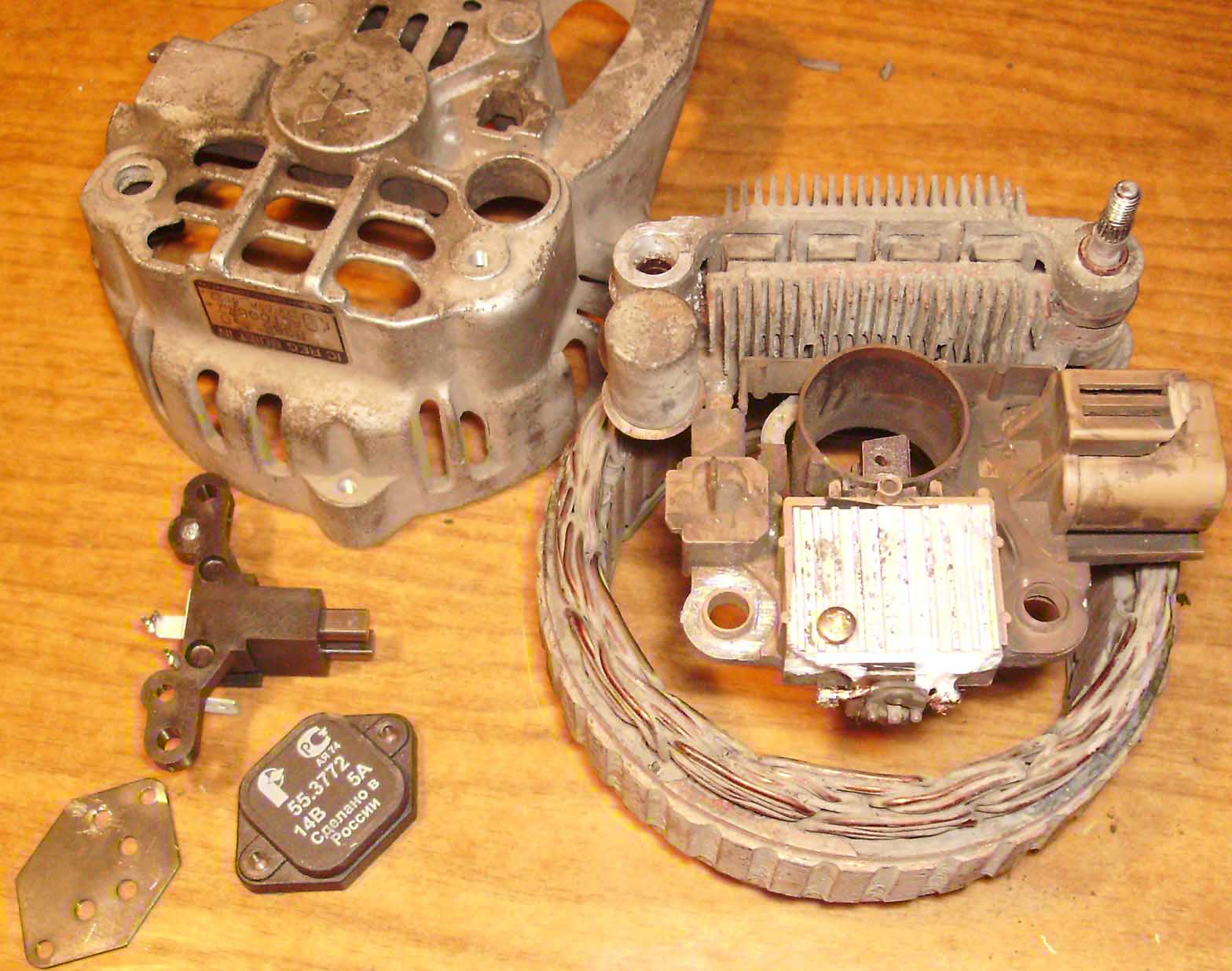

 Заголовок сообщения: Замена реле регулятора на российский | мазда (mazda) форум
10 мар 2012 17:48
Зарегистрирован: 18 сен 2010 14:58
Сообщений: 3
Помер реле регулятора, только разобрав узнал что отвернулся винтик от массы.
Выломал оригинальную платку реле.
Взял реле от ВАЗ 55.3772
Она идеально по габаритам подходит, установил радиатор с оригинальной, и на термо-пасту, заменил щетки.
С одним приходится мирится нет индикационной лампочки.
Все держит напряжение 14,1-14,2 В
Комментарий к файлу: После ремонта
1-2.jpg [ 180.87 | Просмотров: 14993 ]
