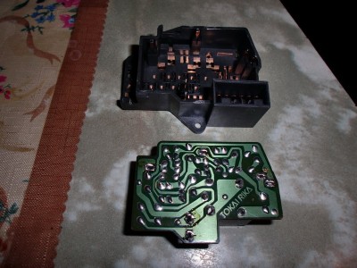

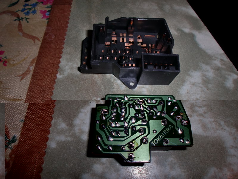

626_ой писал(а):

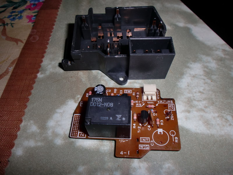

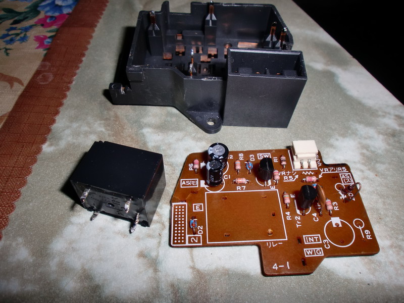

Вот фотки этой коробочки , что делать? как быть?
626_ой писал(а):
Плата эта сидит в этой коробке очень жёстко! Ща ещё попробую поковыряю :D . Короче попробывал - неполучается :(
626_ой писал(а):
Короче оказалась она впаяна ,чтоб её вытащить пришлось контакты выпаивать :) , а теперь - где хоть эту релюшку найти можно?
Так и не понятно... Смотрю на фоты. Где там реле, если поковырять не получилось?

надо от паять плату от контактов и перевернув ее видно реле будет

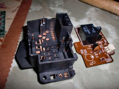

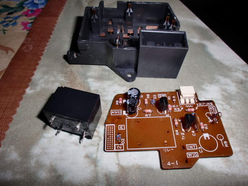

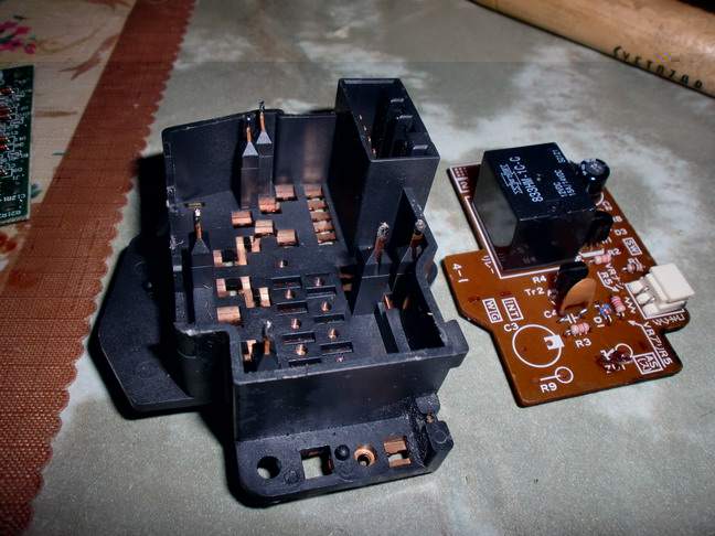

вот ещё фотки
CIMG0008.jpg [ 149.93 | Просмотров: 8044 ]
CIMG0006.jpg [ 143.31 | Просмотров: 8044 ]
CIMG0004.jpg [ 151.31 | Просмотров: 8044 ]

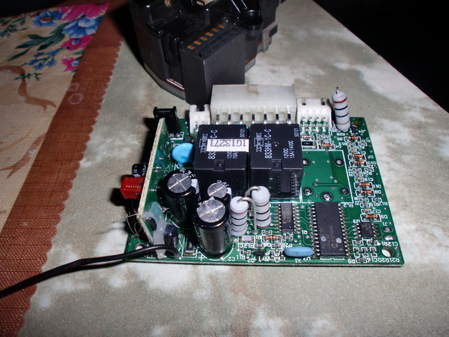

Комментарий к файлу: релюшки в сигнализации
CIMG0010.jpg [ 122.06 | Просмотров: 8044 ]
CIMG0009.jpg [ 116.35 | Просмотров: 8044 ]
 Заголовок сообщения: Re: ПЕРЕСТАЛи РАБОТАТЬ ДВОРНИКИ В 1-ом режиме????????????????? | мазда (mazda) форум
27 мар 2010 16:18
626_ой писал(а):
а нет безшумного такого реле?
Есть!Изобретёшь электронный ключ-будет тебе щастье! :lol:

Во, другое дело! Спасибо! :good:

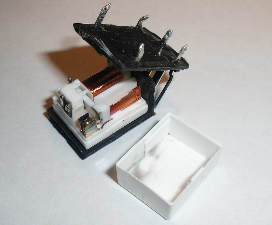

Вот это родная неисправная релюшка , видно что контакты немного обгорели. Как думаете можно ли восстановить её работоспособность? А то чёто не нравятся щелчи нового реле при включении
