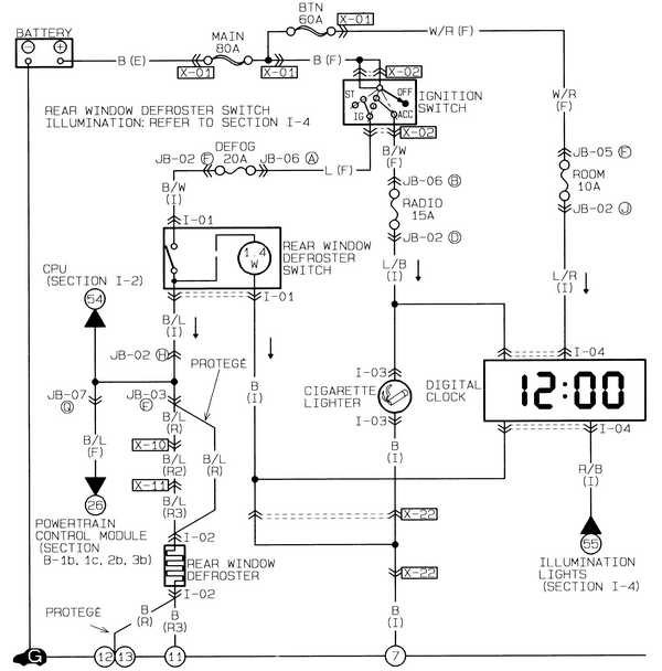

странно- пересмотрел все схемы по ссылке- подключения часов не нашел. Что за фигня?

Воть
mazda elect2.jpg [ 36.26 | Просмотров: 16309 ]

спасибо огромное-теперь понятно где копать. А 55 в кружочке это я так понимаю в переклюсения подсветки идет? Какая расшифровка цветов: R/B - это какой? L/R-? L/B? В?. Что за цвета?

viewtopic.php?p=46407#p46407
Но я бы особо не рассчитывал на совпадение цветов
