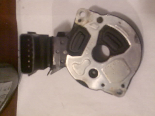

27 ноя 2010 12:37
Зарегистрирован: 25 ноя 2010 15:01
Сообщений: 0
Автомобиль: MAZDA 626
stm
вот фото детали
одни называют датчик холла, другие комутатор
x_9dbba26f.jpg [ 13.48 | Просмотров: 33294 ]
x_730c3a89.jpg [ 12.59 | Просмотров: 33294 ]
x_4885e8b9.jpg [ 12.2 | Просмотров: 33294 ]
 Заголовок сообщения: Re: Коммутатор на GE... | мазда (mazda) форум
27 ноя 2010 12:39
Леха_Alex
там оптический датчик (два) и коммутатор.
так что частично каждый прав, но не полностью :)
другой не поставишь, можно только вместе с корпусом трамблера.
узнаю есть ли у нас на с5...

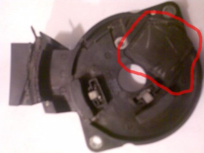

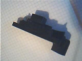

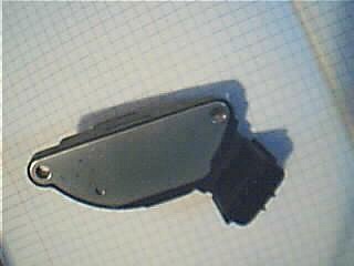

Мне тоже нужна помощь: машина мазда 626 GE 1993г, с двигателем KL 2,5 литра, 6 цилиндров.
Поломка началась с того , что машина после 15-ти минутного прогрева начинала дёргаться, а потом и совсем глохла.
Электрик выявил неисправность в трамблёре, но душит жаба покупать трамблёр за 25 штук, на разборках тоже не найти.
Нужна плата которая на фото( выделена красным). Приму любую помощь.
