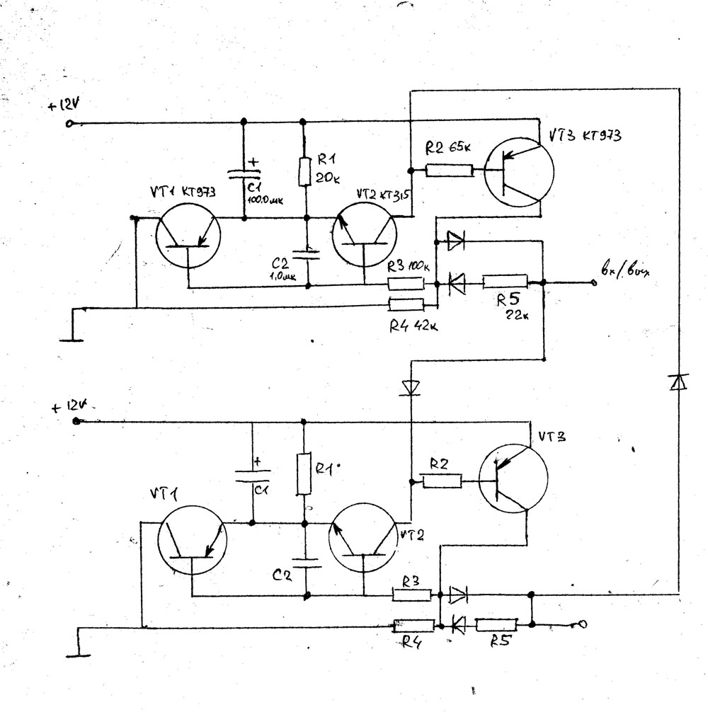

Убирал стол, нашел свою схемку "комфортных" поворотников, решил с народом поделиться. Когда искал, ничего похожего в сети не нашел, пришлось самому сочинять.
Один раз нажимаешь, а поворот 3 раза мигает. В новых фолькствагенах так делают, может и не только в них.
Как-то по телеку увидел рекламу нового гольфа с такой фичей, захотелось себе сделать. Год катаюсь - удобно!
Девайс припаивается к штатному реле поворотов в четырех местах +, -, право, лево, с самим реле делать ничего не надо.

Хорошая схемка. Неплохо только ее собрать на штатных разъемах реле...чтобы одеть все это не терзая проводов.

Lexx, оно находится внутри реле поворотов, цепляется к самой плате, провода не страдают.
Т.е. достается реле, к нему цепляется, и вставляется реле назад на штатное место :) Я ваще внутрь релюшки впихнул.

eXXXtremal А можно не высокочастотные транзисторы использовать,но близкие по току и к.у.,транзисторы R2,R4 точные или подойдут близкие по номиналу?

gans70, ты спрашиваешь или утверждаешь? ))
я использовал что было под рукой, думаю, что можно брать любые похожие детальки
ЗЫ работает до сих пор :)

eXXXtremal
А ты собрал ету схему? Если не трудно можете нарисовать ее, я не умею создать платы в Sprint Layout.
КТ973 это составные транзисторы , с большим усилением . Лучше поставить эти , они управляют реле . Для эксперемента подойдут КТ816 , КТ814 , КТ818( имеют большие размеры) . Резисторы R1 22k R2 62k-68k R4 43к-47k
