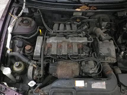

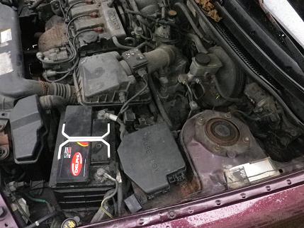

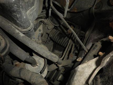

Ребята!! Подскажите мне, новичку, где в машине стартер
Машина мазда 626 1993
НЕ ругайте! я обсолютный новичок
наколякайте мне!! Где мой стартер!!!

За двигателем под инжектором. Т.е. снимаешь кожух воздушного фильтра,там два болта прям подним будут.Сначала откручиваешь их...а дальше самый секас-это третий болт.Его легче(если можно так сказать)открутить с ямы,но там только головкой или торцевым,простым ключем не подлезешь. Все болты на 14.
