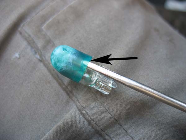

Приборку снимал для замены лампочек подсветки:
(лампы такие-же как в бардачке, всего 5 шт. с поворотниками)
Комментарий к файлу: на лампах колпачки, кот. ест-но прикипели, заливал силик. смазку
_колпачка.jpg [ 41.44 | Просмотров: 17115 ]
