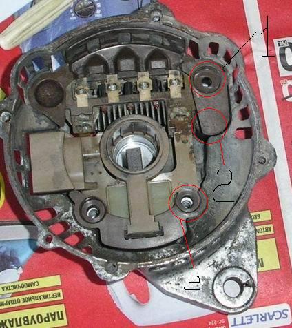

После этого выкручиваем 4 длинных болта по периметру. Далее нужно аккуратно снять крышку генератора. Простукивая легким молоточком по ее торцу, расшевеливая ее плоской отверткой потихоньку крышка отсоединяется от корпуса.
Вторая загадка. По мануалу это звучит так: Слегка приподнять заднюю крышку, залудить (читай - отпаять) соединительный провод от задней крышки. Балин, это провокация: хрен там чем подлезешь, тем более паяльником! А что делать? Не знаю как надо, но я банально тянул крышку до тех пор, пока 4 мощных провода обмотки статора просто не оторвались по пайке от контактов крышки генератора.
Рис 1, 2. На них хорошо видно и 4 провода обмотки, и места, куда они были припаяны
При этом выяснилось, что в крышке находится и щеточный узел.
Рис 3 После разъединения крышки (на фото уже новые щетки в отверстии). Тут же, на фото видны 3 отверстия: я уже открутил 3 винта, крепящие щеточный узел к крышке
При мысли о том, что это надо будет потом собирать взад – стало совсем грустно. Честно сказать я вообще пожалел, что полез в это девайс. Но деваться некуда, копаем дальше.

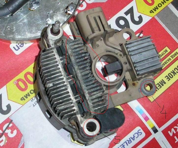

Как писал выше, щеточный узел находится на крышке. Чтобы его отсоединить, необходимо вывернуть 3 винта изнутри (4 точка – это как раз гайка с обратной стороны крышки, которую мы выкрутили при съеме плюсовой клеммы(см выше)). Извлекаем щеточный узел. Именно на нем, помимо щеток, установлен реле-регулятор в виде могучих диодов, прикрученных к радиатору
Рис 4 Видны 4 диода (прямоугольнички), прикрученные к мощным радиаторам. На римунке они уже чистые. Но были в жуткой грязи
Весь радиатор полностью у меня был плотно забит мхом. В общем, весь это узел и крышку генератора я тщательно промыл водой и жесткой щеткой, затем - высушил.
После этого извлекаем щетки: нужно растопить олово на площадках щеток и вынуть их наружу за эти самые площадки. К площадкам прикреплен поводок к щетке, который проходит в пружине. Все это хозяйство вытаскиваем наружу.
Рис 5 На щеткодержателе прямоугольные тоннели – это места куда вставлялись щетки. Рядом сами щетки. Левее щетки в щеткодержателе от ваз2108.
Меряем длину остатков щеток: 12 мм, вычитываем в мануали, что минимально допустимая длина именно 8мм. В общем-то поработали бы еще, но коль уж залез, захотелось поменять.

1- тут у меня очень хитро сделано(или уже от старости так), контакт с\на акком идет с кондера (поз.2, на фото закрыт крышкой), и этот контакт не постоянный, появляется если притянуть болтом. Полчаса гадал как же так, висит в воздухе и все тут. Также он звонится на радиатор, отмеченный на картинке.
3 он же 4 с другой стороны - должен быть на корпусе. Если окислились - зачистить.
На выходных разбирал генератор, собрал, поставил на место - не работает. Выдает 11 с чем-то вместо 14.5. Полез разбираться и раскопал вышеописанное... Может поможет, чтобы не покупать новый.
И вопрос к знающим людям: у меня на холодную воет ремень. когда первый раз поставил генератор(т.е. не рабочий) - ремень [b]не верещал[/b]. Т.е. получается генератор работал без нагрузки. Сейчас опять воет. Когда снимал, думал поменять подшипник, но тесть отговорил - типа он у тебя нормальный, не шумит, вращается легко. Щас жалею, надо было поменять. Ремень вроде недавно менял. В чем может быть затык? Может шкив изношен? Или генератору пендык пришел? Подшипник ГУРа менял, говорят некоторые так лечили свист. Не помогло.
003105.jpg [ 80.1 | Просмотров: 44110 ]
003104.jpg [ 48.3 | Просмотров: 44110 ]
