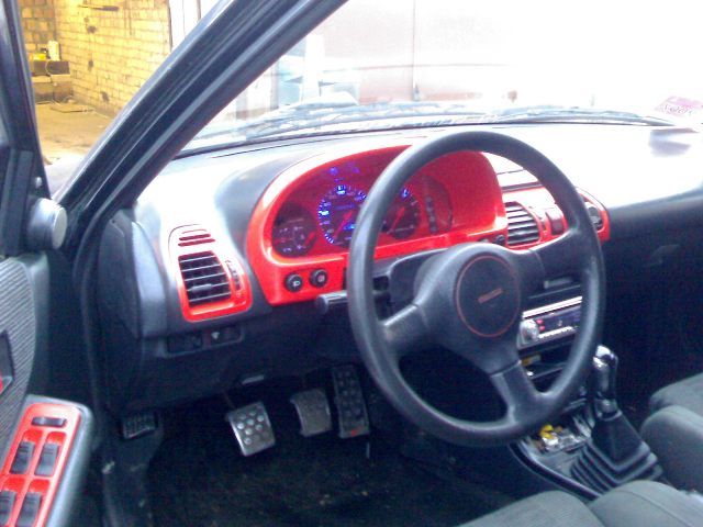

Давным давно продается все по 12 вольт. Диодов - насрано... какого хош цвета... светят все - нормаль... лучше в темноте проверить все виды, и какие понравятся, те и брать.... на приборку (я делал синий неон и в красный цвет стрелки и окружности с плавным переходом+ через стело верхнее стрелки освещают красный неон). Диоды - как на фотке на 2-й странице и с такие же с цоколем. MEGA 12 называются - у них нос вырубленный внутрь - вот ОНИ - САМЫЕ ЗачОТные!!!!!!! Весь салон ими увешать - темак!!!
Покупается ВСЕ на местном авторынке, где этих лямпачак - хоть ешь!!! Я напихал, но мало оказалось, пока никак не долезу еще напихать, троху неравномерно, но все и так ах...ют. вот вам фото! критика не к месту - кто делал, тот поймет ЧТО ЭТО ТАКОЕ!!! А кто не делал - тому Огромной удачи. А кто противник - вот и тухните в безрачности и серости масс и обычности автопрома!!! А мы будем выделяться, а вы будете говорить - ни фига се у него там светится, это ж та мазда... которая на гонках так вваливала.... (случай из жизни).
Никому не в обиду!!! ИМХО!!!!!
037_1218.jpg [ 53.62 | Просмотров: 17768 ]
08 апр 2008 13:44
Gamlet, эти диоды - ущербные. они не катят в приборку. я вот на твою фотку смотрю - она светится вообще не равномерно из-за хренового угла расеивания диодов. Угол должен быть 120 и больше.
09 апр 2008 01:13
Lexx, да они тупо на термете с обратной стороны прилеплены. нет ничего более постоянное - чем временное, хотел просто глянуть как смотреться будет, короче еще штук 30 и бу ок!

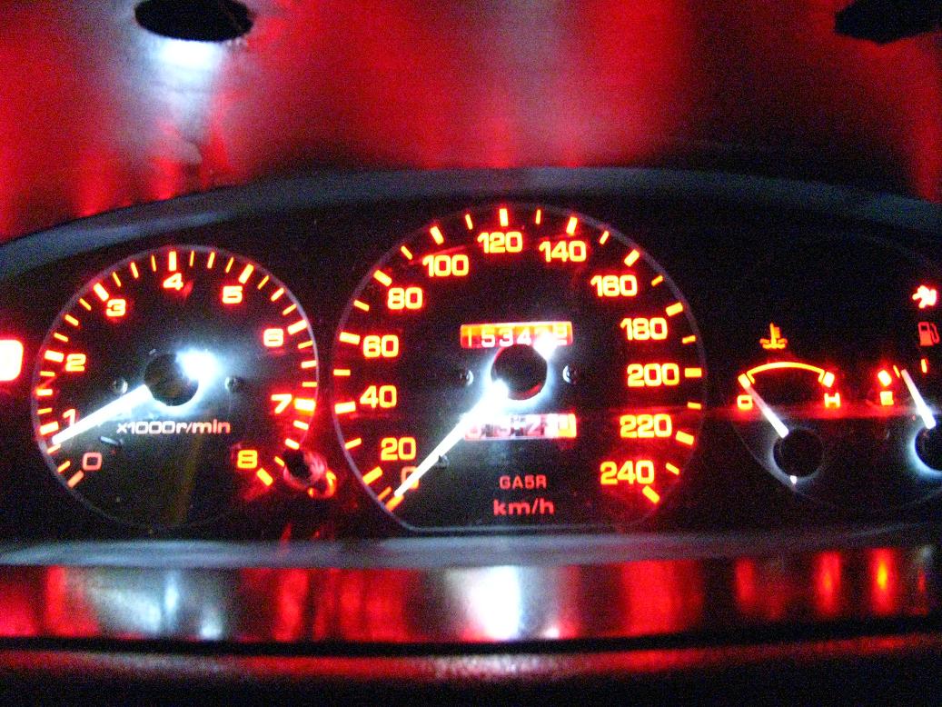

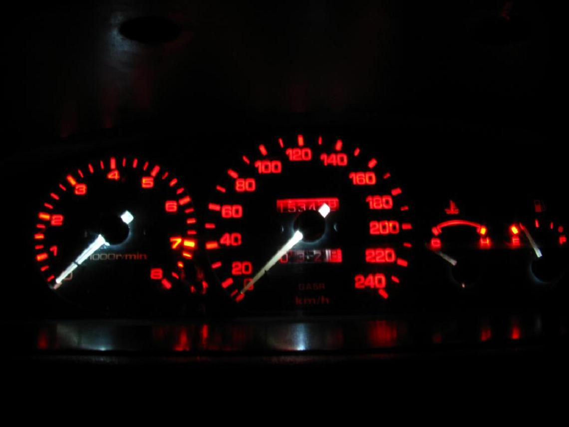

Доделал свою приборку :D Сфоткать реальный цвет\яркость не получилось,в общем цвет насыщенный красный как на второй фотке,яркость примерно как на первой:) Ставил светодиодные ленты,на тахометре 9,на спидометре 12,на баке\температуре 6 диодов,в идеале на тахометре и спидометре надо было вешать по три диода больше,просто не хватило ленты потому пришлось компактно тулить чтоб свет равномерный был.Под стрелками тахометра\спидометра по три диода,на баке\температуре по одному,самое гемморойное было ставить диоды под бак\температуру,пока поставил разжился очередной (4й :D ) приборкой из за сломанных выше упомянутых датчиков.Но всеравно довлен :Yahoo!:
IMG_1736.JPG [ 175.75 | Просмотров: 13176 ]
IMG_1741.JPG [ 50.68 | Просмотров: 13177 ]
