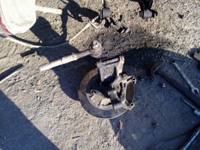

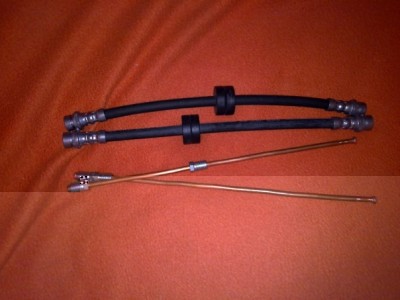

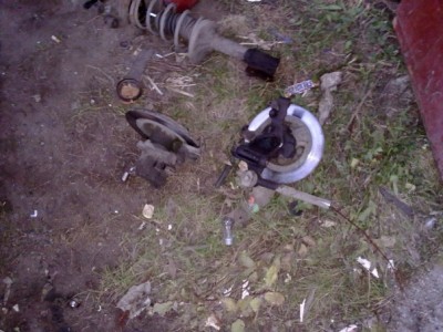

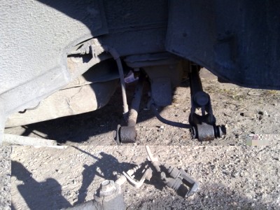

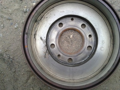

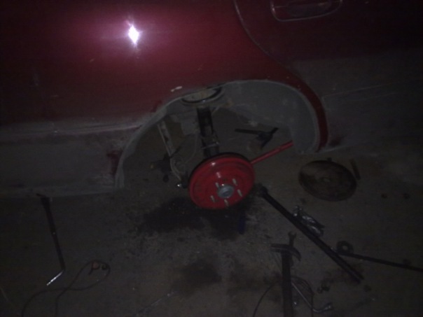

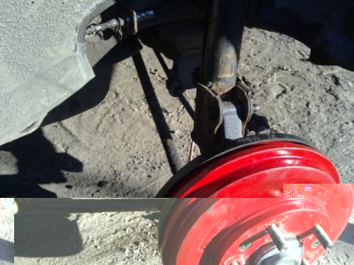

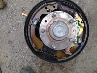

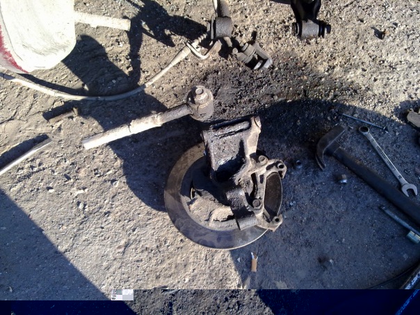

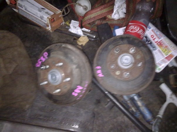

А антитюнинг в том что я поменял себе задние дисковые тормоза на барабаны от праворукой капеллы в кузове gf , ибо мои суппорта были уже не излечимы (1 тек сломаны нижние направляющие , значительная эррозия на поршнях и вместо штуцеров прокачки болты под ключ на 13 , в другом на 17 и изношеные скобы ) , и новые суппорта всборе стоят гдето 15000 вместе , а бу их брать смысла не вижу то было заказано 2 задних кулака всборе (кулак , циллиндр ,барабан , ступица , колодки и механизм стяжки колодок) по 1300 за штуку (если заказывать напрямую дешевле) , и доставка до питера 500 р , снял я сних барабаны и афигел , там внутри все как новое , покрасил барабаны красной краской(предварительно почистив и загрунтовав) ... . были взяты 2 тормозных шланга для барабанов (в моем случае родных не было и я взял от форд мондео 1993 модельного года вроде ... можно от пассата взять но они длиннее чутка ) , и сделаны медные трубки по 30 см со штуцерами и ес-сно тормозуха и 2 оси верхнего рычага ВАЗ 2101 , 2 гайки к ним и две шайбы 14х (это вместо длинного болта крепления кулака , длинна и диаметр у них одинаковая но в конце на оригинальном болте нарезана резьба м12 а на вазовского м14 и 2 шайба не налезет если ее не рассверлить конечно) ...
Самая запарная канитель это откручивание кулака , без жены болгарина туда лучше не лезть ... долго времени ушло на это
Воткнул , прокачал и офигел от тормозов , при несильном нажатии на педаль она начинает реагировать !!! так что вот как вариант избавления от проблеммы с супортами и если накроется циллиндр то он новый стоит 300р (хоть каждый день меняй) а колодки стоят примерно так же как и дисковые
фотки процесса чуть позже ...

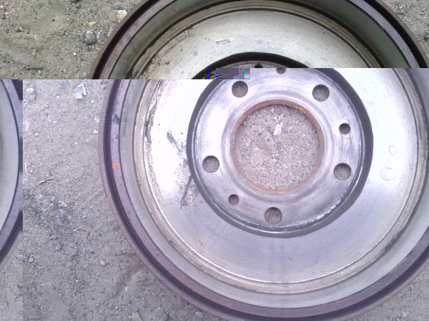

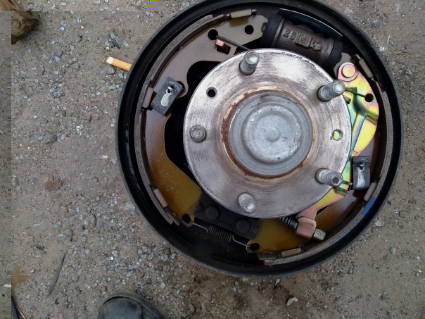

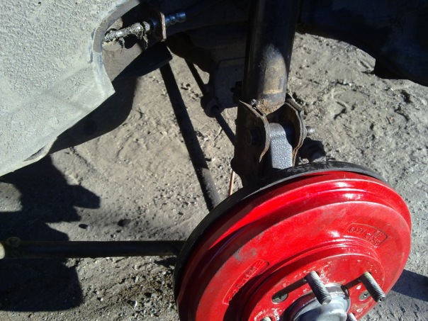

вот фотки
3.jpg [ 110.52 | Просмотров: 17224 ]
2.jpg [ 121.13 | Просмотров: 17224 ]
1.jpg [ 78.17 | Просмотров: 17224 ]

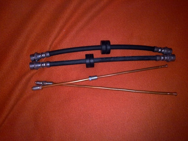

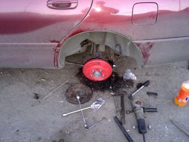

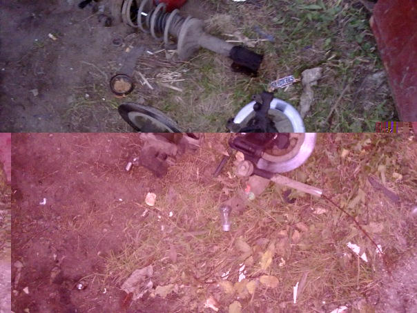

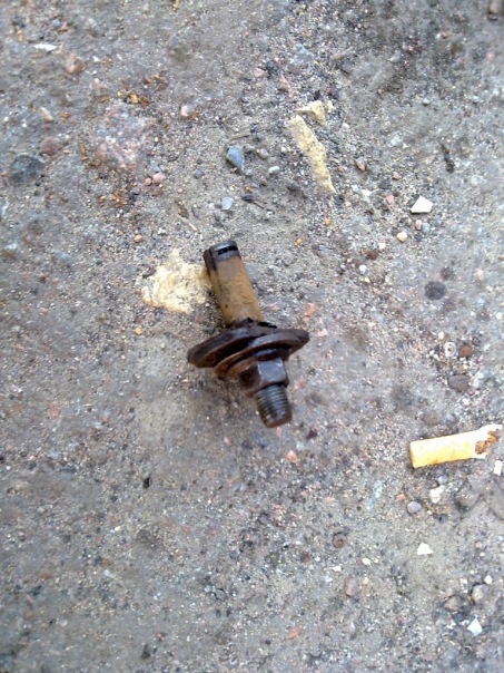

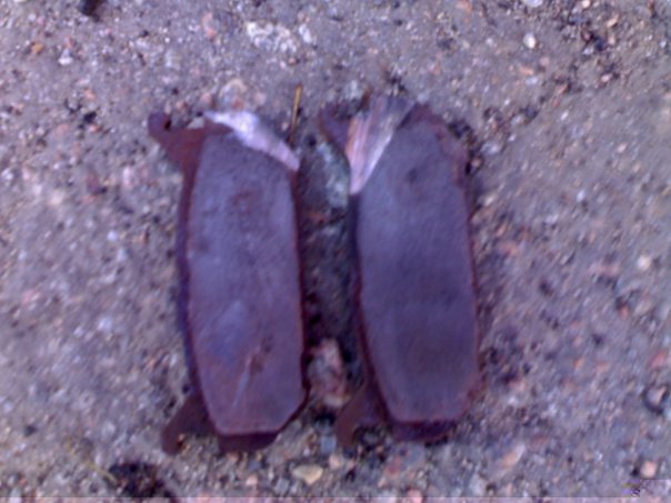

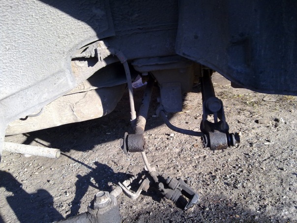

вот еще
4.jpg [ 70.18 | Просмотров: 17224 ]
5.jpg [ 37.18 | Просмотров: 17224 ]
6.jpg [ 144.98 | Просмотров: 17224 ]

и еще ...

последняя

вот еще фотка ...

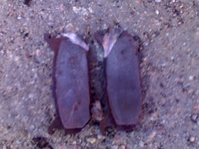

кстати вот так у меня изнашивались колодки ...
