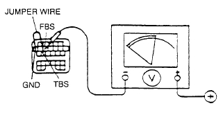

Спасибо за подсказки, пытаюсь теперь сосчитать ошибки че то не получается даже на видео записал моргание.Кстати а ошибки показывает по кругу или их у меня просто много(5 минут маргала и продолжало бы если бы мне не надоело смотреть)? почему то на соседнем сайте да и в книге у меня написано что замыкать надо FBS и GND, а вольтметр к TBS и массе
 Заголовок сообщения: Re: Глючит ABS | мазда (mazda) форум
03 дек 2009 09:50
Сообщений: 1614
Откуда: Мурманск
Баллы репутации: 157
[quote="САНЧИС"]Спасибо за подсказки, пытаюсь теперь сосчитать ошибки че то не получается даже на видео записал моргание.Кстати а ошибки показывает по кругу или их у меня просто много(5 минут маргала и продолжало бы если бы мне не надоело смотреть)? почему то на соседнем сайте да и в книге у меня написано что замыкать надо FBS и GND, а вольтметр к TBS и массе[/quote]
Ошибки по кругу повторяются.
[quote="САНЧИС"] почему то на соседнем сайте да и в книге у меня написано что замыкать надо FBS и GND, а вольтметр к TBS и массе[/quote]
Ссылку в студию, мануал фтопку. Все что с Т начинается (TEN, TBS, TAC) - это перевод компа в режим диагностики.
Что с F - считывание кодов (FEN, FBS, FAC)
TBS diagnostic-mode [b]input[/b] (anti-lock brakes (ABS) control computer) - вход в режим диагностики
FBS trouble code [b]output[/b] (anti-lock brakes (ABS) control computer) - вывод кодов.
Интересно как ты диагностировал???
1.jpg [ 28.25 | Просмотров: 6624 ]

www.autoprospect.ru/mazda/626/9-3-siste ... v-abs.html вроде здесь написанно про диагностику
