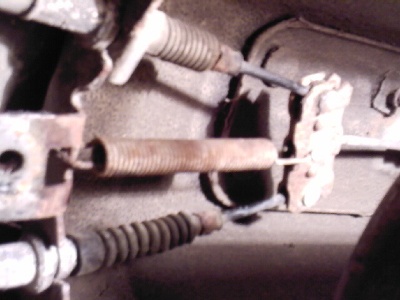

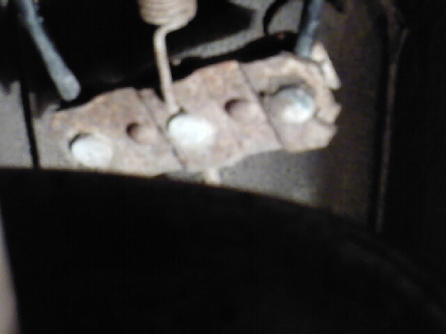

Приветствую !Вопрос по ручнику мазда 323 S BA 1.5 ,тормаза барабанные ,плохо держит ручник ,правая сторона ещё более мение ,снял кожух защитный над глушителем ,сначала думал там подтягивается ,ну теперь уже знаю что из салона там где ручка ,снял барабан левый и правый -износа нет ни колодок ни барабанов,только мне не понравилась положение планки распределения усилий под глушителем, она не параллельна а левая сторона вперёд выдаётся,да и по визуальному наблюдению ,правый трос где резиночки пыльники ,собраны больше но ни чего не трёт когда без ручника вращяеш колесо,и при постановке на ручник рукой не прокрутиш ,а правая нет стояночного тормоза ,резинка возле левого барабана собрана больше чем на правом,правда возле планки что на фото наоборот резинка собрана больше на правый барабан,Где что натянуть можно?Может сам трос как то возле планки натягивается ?Ну не считая из салона.

просто колодки раздвинь и все!!! трос ручника расслабь и на проблемном колесе раздвинь колодки.раздвигаются отверткой на 1-2 шелчка!потом трос натяни и все в шоколаде буд!!! а перекашивает его исключительно из за износа колодок!нечего страшного,даже гуд! становится видно где собака порылась :)

А ты ж говоришь что данную проблему ты еще при покупке заметил????????
А так то толщина конечно влияет, не тормозит заднее колесо.
