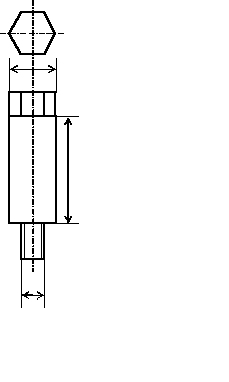

KID, а я хочу этот болт проточить и на него надеть трубку из нержавейки...
Кстати, это направляющая ПЕРЕДНЕГО суппорта, And626GE92... :wink:

LAMA, так делать нельзя. Аустенитная сталь (нержавейка) обычно это 08Х18Н10Т в контакте с перлитной сталью (черняшка) создает гальваническую пару, которая в среде агрессивной жидкости, что имеется на дороге, через небольшой промежуток времени может разрушиться. Лучше взять материал 30Х, или 40Х. Из него делают полуоси в Москвиче и Жигулях. Но при простой закалке эта сталь может быть хрупкой, необходим глубокий отпуск. Ну и после всех операций, после шлифовки нужно сделать для детали капиллярный контроль, чтобы убедиться в отсутствии микротрещин.

KID, насколько мне известно, направляющая (та, что выворачивается ключом на 12: - ) находится в соприкосновении с резиновой втулкой - так что нержавейка в самый раз! ИМХО, конечно...
Комментарий к файлу: Эскиз подправил :-)
Bolt.gif [ 2.56 | Просмотров: 14260 ]
10 дек 2005 09:12
я хочу этот болт проточить ина него надеть трубку из нержавейки...
LAMA, я писал, что именно этого делать нельзя, так как в зазоре начнется щелевая коррозия, трубка начнет распухать от продуктов коррозии (они всегда имеют больший объем, чем исходный материал), затем лопнет вдоль оси и суппорт начнет подклинивать.

KID, ты имеешь в виду электрохимический контакт "ржавейка-нержавейка"?
10 дек 2005 09:21
LAMA, ну конечно! У нас Правилами запрещено даже прокладывать нержавеющие трубороводы по "черным" опорам, обязательно должны быть сделаны аутенитные прокладки. А трубопровод лежит в сухом помещении.

KID, а тогда может, лучше из фторопласта втулки заколбасить?
11 дек 2005 12:01
LAMA, фторопласт имеет свойство холодной текучести, то есть в холодном состоянии изменяет свою первоначальную форму, под нагрузкой естественно. Поэтому его раздавит за пару поездок. И вообще сделай несколько штук нормальных направляющих и меняй по мере износа, во время замены колодок.

PS: Народ, неужели ни у кого нету штангеля? Плиззз, померяйте, если у кого старая направляющая где-нить завалялась. А то на машине ездить надо и без направляющей никак не получается... :oops:

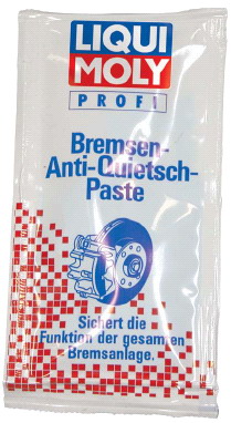

Вопрос смазки для направляющих суппортов волнует многих, тем более, что народ, занимающийся продажей всяких смазочных материалов, зачастую никогда не слышал о такой смазке. Недавно я нашел вроде бы такую смазку в линейке LIQUI MOLY, правда сам еще не пользовался - холодновато, да и не печет сильно. Вот данные по этой смазке:
"10-граммовая фасовка "Противоскрипной пасты для тормозных систем". Артикул №
3078. Цена - 1,3 евро (8 грн)за шт.
Описание:
Специальная синтетическая, высокотемпературная, керамическая паста для
тормозных систем. Обладает очень высокой адгезией. Устойчива к воздействию
солей и воды. Уменьшает и предотвращает появление скрипов и шумов при работе
тормозов, например между накладкой тормозной колодки и опорой. Улучшает
надежность и продлевает срок службы тормозной системы в целом. Температурный
диапазон применения: от -40оС до +1200оС.
Применяется для всей тормозной системы автомобилей, для дисковой тормозной
системы, штифтов, направляющих суппортов, крепежа, а также для барабанной
тормозной системы (посадочные места). Перед применением, смазываемые
поверхности следует основательно очистить. Не применять на рабочих
поверхностях тормозных систем!!!
Эта же смазака есть в большей упаковке ,арт 3077 - 100гр цена 40 грн."
Вот ихний сайт http://www.liqui-moly.kiev.ua/lm/news.html и http://www.liquimoly.ru/catalog.html?id=449

LAMA, резьба на направляющей 20 витков на дюйм. Диаметр резьбы 8.75 мм. Дать могу все размеры, но у меня чертеж направляющей для заднего суппорта. Той, которая с внутренним шестигранным отверстием.
16 дек 2005 04:39
KID, резьба там метрическая,а не дюймовая.

Igor, по-моему, что-то вроде М8... :wink:
16 дек 2005 19:49
Igor, Мужики токари, что делали мне направляющие, сказали, что резьба дюймовая, 20 витков на дюйм. Диаметр резьбы 8.9 мм -0.05 мм. Шаг резьбы измерял на измерительном микроскопе, 1.27- так, что сходится. Но может это только у меня такие направляющие? На более поздних моделях может и метрическая, М9 х1.25.

Dublon, осторожней, пробовал я эту смазку, для всяких болтов и соприкасающихся деталей нормально, а вот для направляющих фигово - она через 10 минут чуть подсохла пришлось напрвляющий выдавливать (они как приклеились).

KID, так может ты размеры напишешь или уже всё забыл? :wink:

LAMA, у меня даже чертеж есть в А-каде, но как его прилепить. Дай адрес по E-mail, перешлю .

Мужики, купите оригинальный ремкомплект для суппортов (резинки), в них входит как раз ПРАВИЛЬНАЯ смазка. У меня тот же трабл был - задние суппорта пришлось вообще поменять, так как все закисло нафих. Просто направляющие поменять (они тоже продаются) толку мало, так как ржавчина признак попадания влаги, то есть пропускают как раз резинки, которые нужно поменять...
Если зафигачить хреновую смазку, оставить старые резинки хватит этого всего на пару месяцев, далее опять траблы пойдут.
