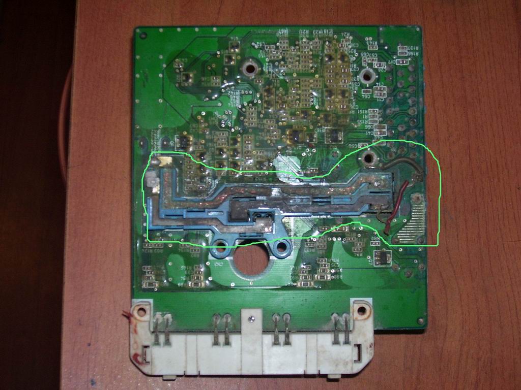

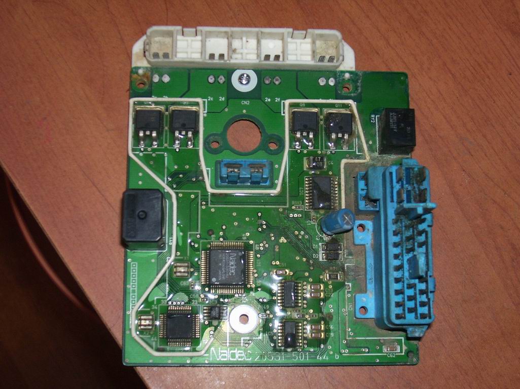

Разобрал блок авс на мазде 626GF 98г и вот что обнаружил при вскритии.Может у кого есть схема на эту плату.Или кто опытом ремонта может поделитьса.

Александр 626, тебе проще , блок старого образца. Можешь поменять только электронную часть (ту что на фото). В блоках нового образца даже обмотки катушек находятся на электронной части, а в механической части сердечники клапанов. А схема наврятли у кого есть. Покупай б/у старого образца и ставь, имхо от 323 тоже подойдет.

Спасибо.Сейчас занимаюсь востановлением этой платы(отгнило все нахрен).Меня по большому счету интересует спидометр я даже готов без авс обойтись,вот только бы отследить что куда приходит от четычех разьемов датчиков на плате.Неужели никто эти платы не ремонтировал?

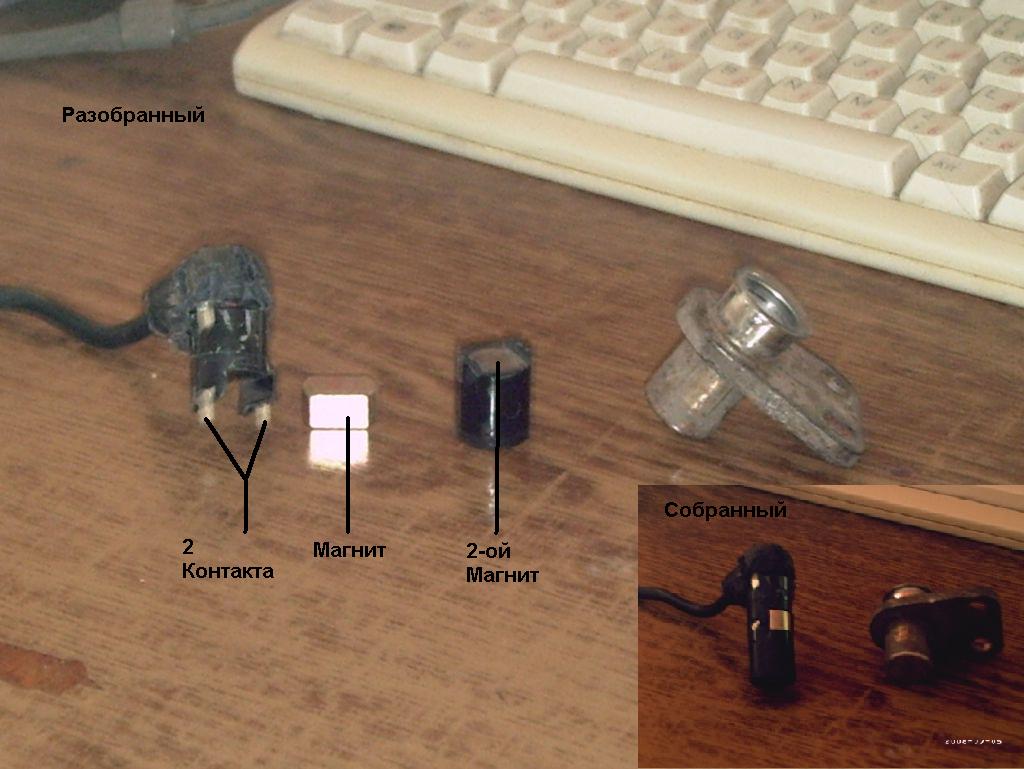

Тоже проблема у меня с этой абс...пробил тестером два передних датчика сопротивления 0,два задних 1,56кОм....потом делать нечего решил разобрать один из этих датчиков...всё што вышло смотрите на фотке.....и есчё вопрос возможно-ли поставить датчик положения коленвала от волги...
