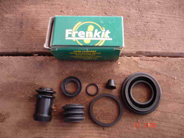

[quote="Lexx"]Vitalik, покупай неоригинал. нужны все пыльники и манжетка. Цена на колесо в районе 5 баксов. Фирма Seinsa.
Этот ремкомплект у нас 12$ стоит. Купил в Беларусии тоже за 12$ но другой фирмы. Забыл название. Зеленая коробочка, оканчивается на "...kit", точно помню. Заменил. Всё обработал смазкой ХАДО для суппортов. Всё работает на УРА. Переборка оказалась легким и очень даже интересным занятием. (сэкономил 120 рублей)
Могу выложить отчет с фото, если надо.
02 окт 2007 17:27
вспомнил! Ремкомплект фирмы Frenkit.
Сегодня сделаю здесь сделаю фотоотчет.
Комментарий к файлу: Frenkit
0. Ремкомплект.jpg [ 39.24 | Просмотров: 11861 ]
