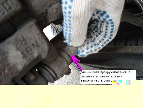

Всем привет. Есть вопрос. Вчера перебирал правый задный супорт, поменял все пылники и т.д. (оказалось не так всио плохо как предпологал). всио смазал как полагаеться, закрутил накрепко. На переборку левого времени нехватило, однако заметил что направляющий болт (цто под колпацком находиться) недоконца закручен, при попытке его подкрутить ницего непроисходит (он вроде бы прокручиваеться). Отсюдя вопрос, должен ли он наглухо быть прикручен к супорту? (с правой сторону направляющую прикрутил крепко)

Должен быть наглухо закручен. Возможно у тебя резьба сорвана.
