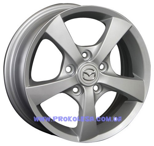

А такие диски на GE подойдут?
mz13_web.jpg [ 43.49 | Просмотров: 5528 ]
