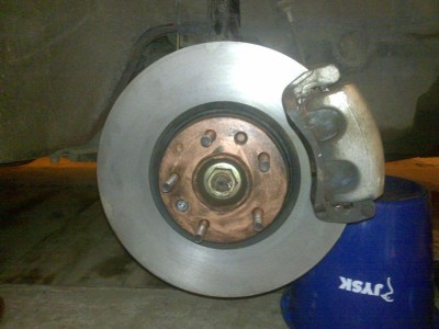

12052012639.jpg [ 130.22 | Просмотров: 6673 ]

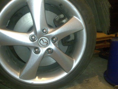

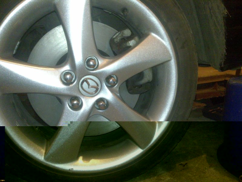

12052012641.jpg [ 124.24 | Просмотров: 6673 ]
с передом наверно закончил, диск 320 мм.
Кстати старые диски повело, подозреваю что всётаки слишком маленький диаметр для эти суппортов.

Какой колёсный диск, размерность, с ними теперь уживается?

Вроде есть какие-то маздовские 16, правда то с суппортом от МПСа. А так 17-е от Мазды 6 у меня живут.

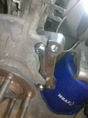

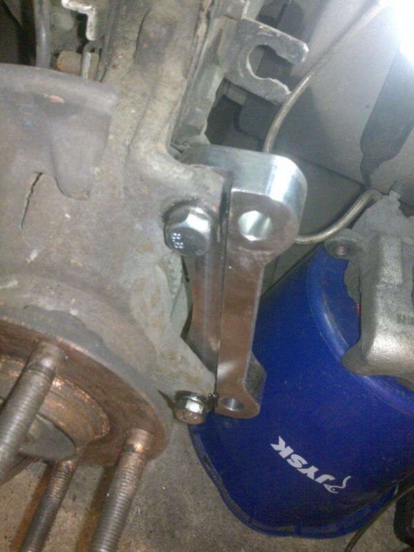

12052012643.jpg [ 128.88 | Просмотров: 6552 ]
Angel8
Все фото регистрации требуют к сожалению.
Но по смыслу.. 274 у меня повело довольно быстро, хотя тут могут и диски быть виноваты, а перегреть и 320 можно, вопрос как быстро :)
Я смотрел МПВешные суппорта - очень похожи на CX-7, так что думаю и характер торможения у них близкий. Что понравилось по сравнению с Mazda 6 - так это молниеносная реакция на нажатие педали.
Кстати у вас там дискуссия по поводу размеров колёс - там вот на 274 мм диски я ставил оригинальные маздовские R15 с проставкой 5 мм.

Первая фото на этой странице-- это тобой изготовленная специальная проставка!!!!!
Под оригинальным OEM номером VPR1-33-280XX :D !!!!
Ты суппорта сх-7 от европейки брал? кузов не напишишь?

Вначале ты поставил диск от м6 диаметром 274 мм , как на фото?
На ступицу и суппорт от сх-7 , у которого в стоке идут 300 mm и 320 ми?
Или я не прав?
Просто Ссудя по фото, больший диск туда уже не влезет!!!

274 мм от М6 становится без проставок суппорт-кулак - т.е. при этом диаметре совпадают отверстия в кулаке и на скобе суппорта. Правда вылет пришлось подгонять проставками.
Плюс ставятся родные 15 дюймов диски.
Теперь стоит диск 320 мм от мазды 6 МПС, был под рукой - поэтому под него и делали проставку.

Почему? При 17-м диске там в принципе ещё есть пространство, но это нужно подбирать диск (опять) и переделывать проставку...
Не мной, я к сожалению так не умею :) но соль действительно в проставке.

На фото 5782, тормозной диск вплотную к скобе, диск 274 мм,
Скоба для сх7 на диск 300 мм , как он туда влезет, если 274 впритык? ,
Или это от кулака зависит? Там уши под крепление более высокие?????
А вылет и толщина проставок - от высоты тормозного диска зависят, я правильно понял??

lavS
Именно.
Она от 48 и до 58 меняется?
Высоты и диаметра.
