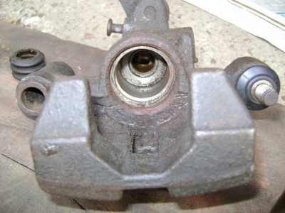

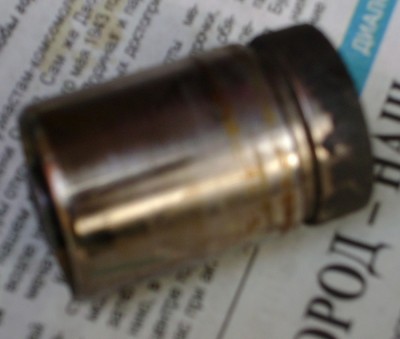

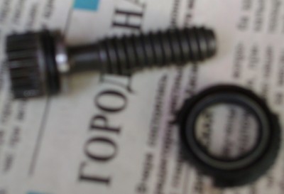

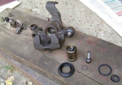

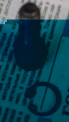

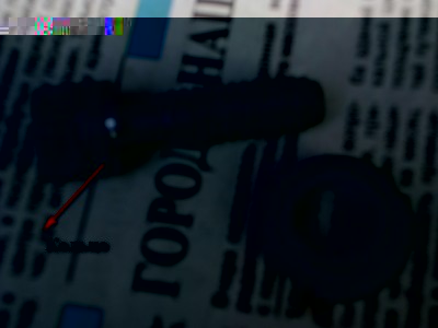

Парни всем привет!Купил ремкомплект. Вчера занимался разборкой заднего левого суппорта. Отсоединил ручник, открутил тормозной шланг, в месте крепления к суппорту, вставил в него болт М8 , стянул гайкой , жидкость не течет, подвесил к стойке. Затем отсоединил скобу вместе с суппортом. ( Суппорт не откидывается, закисла ось). Затем согласно рекомендаций идеи с отверстием и выбиванием дюбелем. Два дюбеля согнул, выбивая, затем отвалилась скоба!( в нее ввернута ось) и на третьем дюбеле выбил злополучную ось-хорошо закисла!А далее разборка согласно рекомедаций Отчёта Бегемота по ремонту заднего суппорта на GE. (C фото.) | мазда (mazda) форум | 29 дек 2004 12:20. В том отчете все хорошо изложено, единственно , промучился с выемкой стопорного кольца.Оказывается винт на котором накручен поршень надо немного утопить вниз, и тогда ножницы хорошо войдут в отверстия стопорного кольца и он легко снимется!!
Далее все почистил, заменил кольцо на винту поршня (из-за него текла тормозуха в полость ручника, заменил пружинку на сальнике ручника , там стоит сальник 14х21х4,в Казани не нашел, есть только в Москве, взял пружинку с сальника 12х22х7импортного). Далее все собрал.

Привет маздоводы! Как обещал выкладываю фотки! Извините за качество!
DSC02520-1JPG.jpg [ 172.33 | Просмотров: 20107 ]
DSC02519-3.JPG [26.53 ]
DSC02519-2.JPG [ 193.6 | Просмотров: 20107 ]

Выкладывал шесть , вышло только 3, добавляю следующие три.
DSC02526-1JPG.jpg [ 119.52 | Просмотров: 20106 ]
DSC02524-1JPG.jpg [ 99.94 | Просмотров: 20106 ]
DSC02522-1.JPG [ 190.85 | Просмотров: 20106 ]

А вот колечко из-за которого была течь тормозухи!
DSC02526-1.JPG [ 158.14 | Просмотров: 20105 ]
