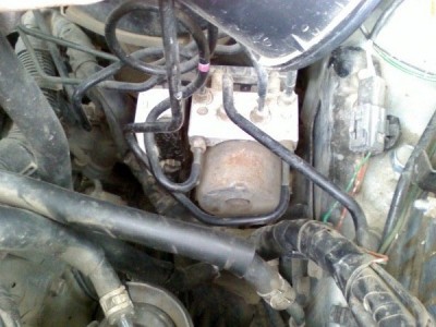

Автомобиль: 626
Ребят очень нужна инфа куда какая трубка идет ПОМОГИТЕ!

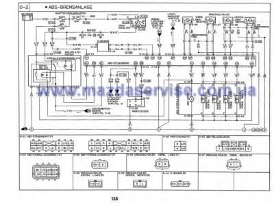

Добрый день Уважаемые знатоки .
У меня к Вам вопрос.
Мазда 626 GE американка 1996 года 2,5
по электрике всё нормально ......за исключением вот этого...
выдает ошибку ABS 53...на гидроблоке платы нет...идут два штекера на проводах
один на питание мотрчика другой видимо к саленоидам...
при подаче напряжения напряму на мотор - мотор работает....
по скаченной мной электрической схеме на одном из форумов....там идут два реле, где их искать....???в электронном блоке управления ABS, что расположен под панелью со стороны водителя нет ни каких релюшек......перерыл весь форум и другие тоже.....уже и штекера прозванивал и пропайку контактов на блоке делал.....и предохранители все исправны....МНЕ БЫ НАПРАВЛЕНИЕ ....ГДЕ КОПАТЬ...??? под капотом куча всяких релюшек по мимо основного блока ...какие и за что отвечают ??? в мануалах скачивал не нгашел....
за ранее с благодарностью к ВАМ, СПАСИБО !!!

ДА забыл сказать....напряжение на штекер мотора ABS приходит ...но почемуто 10,5 в....такое ощущение , что где то потеря....
