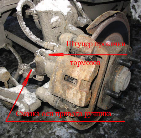

При установке маслёнок , следует определиться , с какой стороны будет удобней пристыковывать шпритц .У меня , справа , например удобней лёжа , под машиной и неснимая колеса . А если у кого есть яма , лучше прицелиться оттуда заранее . :lol:

Виталий-COMPREXовод, прикольно, аккуратненько так выглядит.
Но, блин, судя по расположению масленки, сальничек оси находится еще выше.
Вот в чем все проблемы: грязь-коррозия запросто заполняют пару сантиметром оси внутри втулки. По идее еще один сальничек поставили бы на заводе заподлицо со втулкой и все...

Если шприцевать ,с открытой пробкой отверстия ,шестигранного винта подводки колодок , то видно , как смазка будет выдавливать наружу этот винт , смазывая полость вокруг него .Также вокруг оси рычажка , смазка при шприцевании выносит наружу всю грязь .
Кому , всё это кажется несерьёзным , есть ещё очень небюджетный вариант . На СТО , где я обслуживаюсь , рассказали что , когда , 5 лет назад GE была относительно свежей , они закисшие суппорта меняли на таковые от GF , как сказали переделок никаких не требуется , суппорта взаимозаменяемые .
В GFных суппортах на оси рычажка стоит уже шарикоподшипник , про дополнительный сальник не знаю , но как говорят на СТО "Птицы" (у нас так называют GF) подобными проблемами не страдают . :)
Хм, следуя этой логике, можно выточить переходник "масленка-резьба под пробку" и смазывать через шестигнранник??
Есть старый суппорт, надо посмотреть как там и чего...

Спасибо, Виталий-COMPREXовод за твою идею!
And626GE92 писал(а):
Реализовал я ее и закрыл я для себя опрос с ручником полностью! Теперь работает постоянно.
Подробнее. Есть у меня старый суппорт, так вот в болту, который закрывает шестигранник просверлил отверстие, вкрутил масленку (у нас в колхозе тавотница), в рабочем суппорте вынул "шестигранник", вкрутил эту пробку и прошприцевал литолом до тех пор, пока не уперся. Далее, расшевелил рычаг ручника. Неделю спустя, еще вдавил (без фанатизма!). Малость литола вылезло. ВСЕ! С марта туда не лазю, все работает отлично.
До этого, обязательно закисал раз в несколько месяцев. Пробовал разбирать, чистить собирать пару раз. Потом просто расшивеливать. Все временно. Честно сказать, сам сальник оси ручника не менял, может и помогло бы... Но сама ось ржавая фик знает, скорее всего помогло бы на время.
