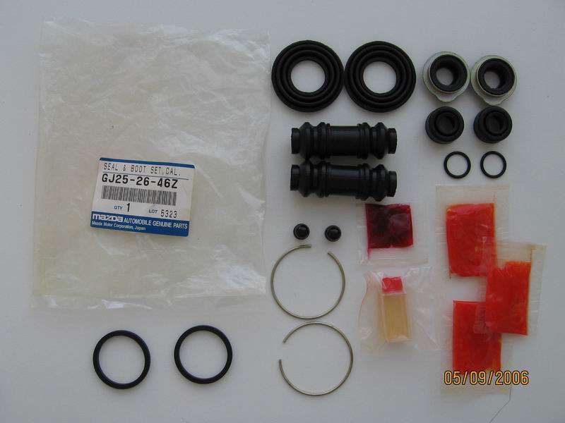

Всем доброго дня,
Вот решил перебрать задние суппорта. Внимательно прочитал все соответствующие темы в форуме и в факе, тем не менее возник вопрос.
В ремкомплекте идет 3 вида смазки: оранжевая, красная и еще какой-то пузырек с желтым маслом (очень напоминает подсолнечное).
Насколько я смог добыть информацию - красная смазка кладется на уплотнитель для поршня, оранжевая смазка на пыльник для поршня, втулки, штифты и пыльники для направляющих. Спрашивается, куды сувать эту желтую смазку из пузырька?

Я вот тут подумал, а может энто масло надо в подшипник для ручника насувать?

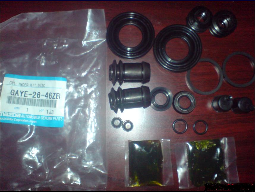

Хотелось бы узнать, у меня в комплекте зеленая смазка. куда ее использовать? заранее спасибо
