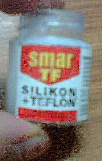

Вот такая смазка продается в радиомагазинах и там где есть сервис лазерных принтеров и ксероксов. Смазка для печек. Стоит рублей 70-80.
Silicon.jpg [ 14.6 | Просмотров: 14721 ]
07 сен 2006 10:56
Сообщений: 865
Откуда: Стрежевой
HECTOP, ну и как? Есть положительная наработка использования этой смазки?
07 сен 2006 18:59
Да, использовал при профилактике (замена резинок) на передних суппортах.

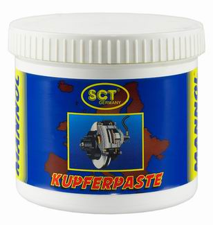

Да и я мазал медной пастой...вот такой.
Высокотемпературная пластичная смазка с добавлением в качестве загустителя термостабильного алюминиевого комплекса и медного наполнителя. Обеспечивает надежную смазку деталей в широком диапазоне температур от -30 до +1100°С. Эффективно защищает от коррозии в агрессивной среде и предупреждает залипание движущихся деталей. Предназначена для смазывания различных крепежей деталей,как например: болтов,гаек выхлопной системы, тормозных цилиндров и суппортов,свечей зажигания, элементов электропроводки, труб теплообменников, различных креплений гидравлических и пневматических прессов. Не предназначена для смазки подшипников.
Кстати тут кто-то ухмылялся, что как может эта паста держать температуру +1100°С, если температура плавления меди намного меньше. А температура плавления меди 1083,45°С, так что в инструкции ребята не врут.
Просто решил поменять все уплотнители, пыльники и сальники. Купил ремкомплект со смазкой, теперь надо попробовать родную...думаю хуже не будет :) Кстати МАНОЛ тоже вроде нормально держался - не закисал .
kupferpaste.jpg [ 15.11 | Просмотров: 14673 ]
Конечно врут! Температура плавления меди 1083 градуса, а смазка до 1100 градусов. Попробуй ее нагрей и посмотри, что будет. все выгорит, останутся ошметки меди, но по понятиям буржуев - это тоже смазка.
