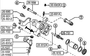

Итак, купил я два года назад машину... А перед этим на СТО с продавцом скатался и заставил закисший задний правый суппорт сделать... Зто предыстория...
А теперь сама история:
К лету понял, что задница практически не тормозит и решил посмотреть задние тормоза.
Вскрытие показало, что при выкрученных направляющих болтах суппорта не поворачиваются на оставшихся направляющих. Решил этот трабл таким образом: снял суппорт в сборе, просверлил отверстие в торце корпуса подвижной части, нарезал там резьбу М10х1.25, прыснул ВДшки, запихнул туда подходящий шарик от подшипника и выжал болтом М10 длиной больше 100мм.
Дальше отполировал направляющие, собрал всю конструкцию и заглушил отверстия олтами М10 с длиной резьбы 5-10мм, предварительно подложив под болт шайбочки из мягкого материала (медь, например)
Вот и всё...
Комментарий к файлу: На рисунке стрелкой обозначено место, в котором было просверлено отверстие и нарезана резьба
support.jpg [ 15.98 | Просмотров: 31193 ]

LAMA, тоже бодался с этим и, так же, как у KID отламывал направляющую. Но сверлил отверстие 6 мм и выбивал, через него направляющую молотком через тонкий тупой бородок. Твой сбособ намного элегантнее, респект :good: :)

Ни разу не сверлил суппорт.Такой суппорт наш техосмотр не пропустит.Обломанную направляющую вытаскивал так!Приваривал тонкую гайку к направлящей,пока гайка не становилась красной,либо грел горелкой корпус.После чего выкручивая доставал остатки направляющей.

Летом проделывал аналогичную операцию, только направляющую выбивал... кувалдой, предварительно раскалив суппорт газовой горелкой. Заменил там все резинки (ремкомплект так называемый), всё смазал и - порядок.
